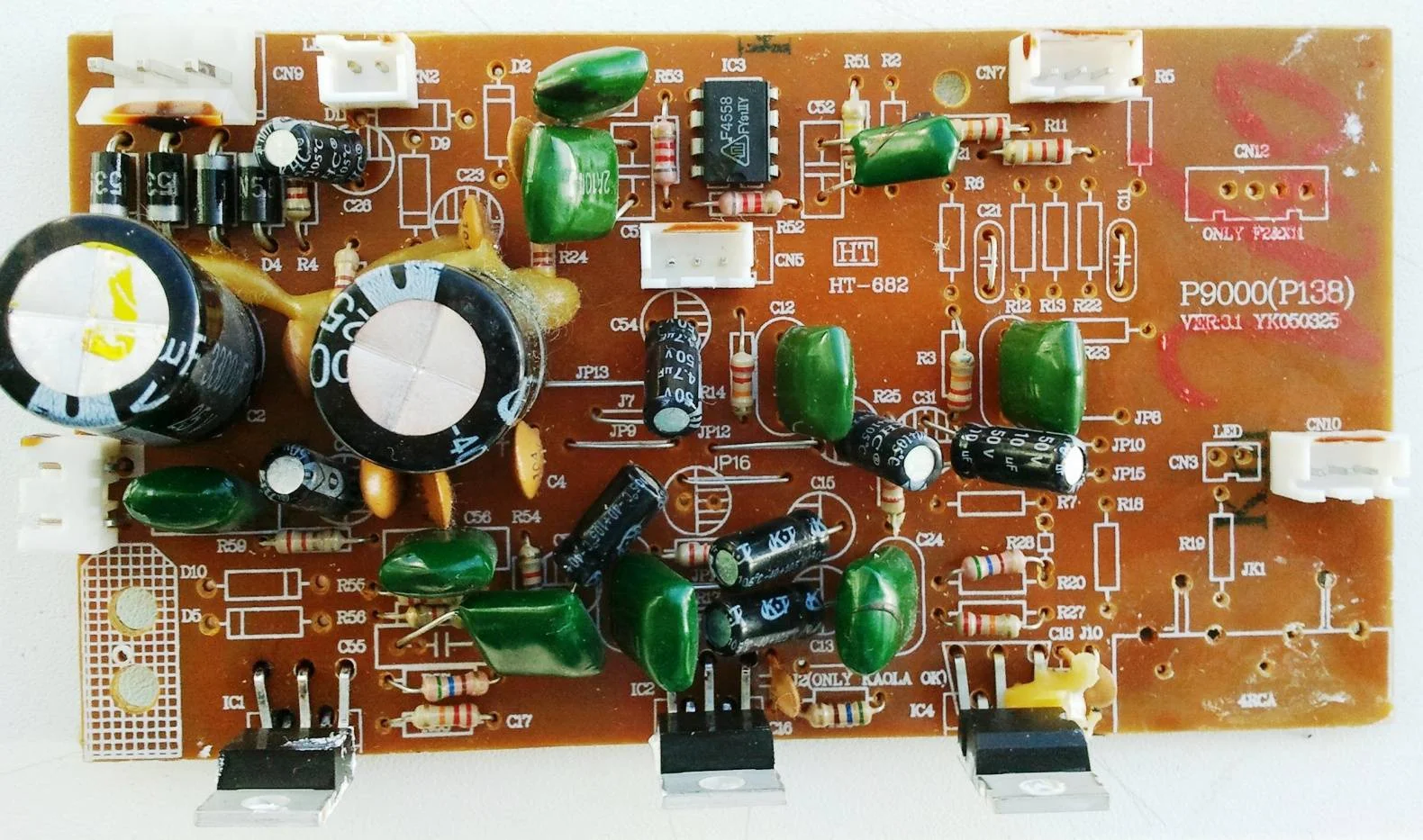

Здравствуйте.
дети убили акустику до состояния "работает только одна колонка"
купил пару TDA-шек (2030), запаял[IC1, IC2], звук появился
но вылезли другие грабли -> [ http ://youtu.be/yPRSm6LUCP4 ]
куда смотреть/как лечить?
спасибо!
4RCA панель на фото в процессе замены

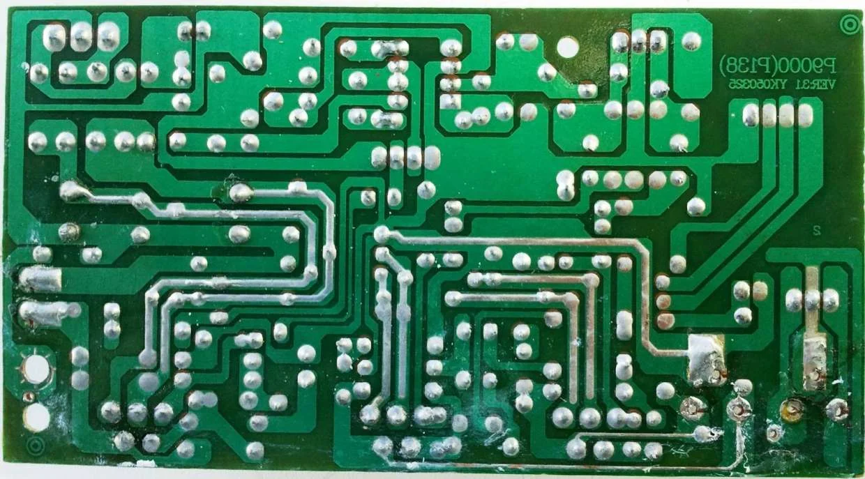

ПП зеркальная
    239.5 KB · Просмотры: 2,167
    138.3 KB · Просмотры: 932

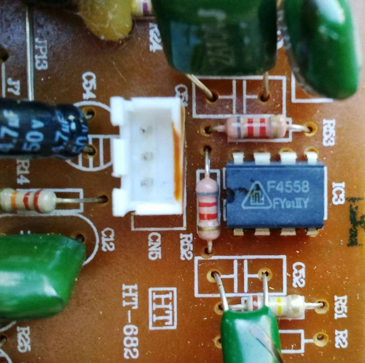

У IC3 скол на поверхности, или мне показалось?
показалось, это лак отсвечивает
    126 KB · Просмотры: 2,218

По 1 фото видно что МС накрылись от длительной работы на пределе! Все МС вместе с ОУ(4558) под замену. Диоды на проверку надо выпаять, хотя бы 1 сторону. Ломаться и возбуждаться тут больше нечему.

заменил диоды, конденсаторы по питанию, ОУ
без входного сигнала:
IC1 - 100Hz, IC2 - 50Hz
с входным сигналом
IC1 - 100Hz, IC2 - 50Hz+входной сигнал
IC4 чистенько в обоих случаях
что ещё можно посмотреть?

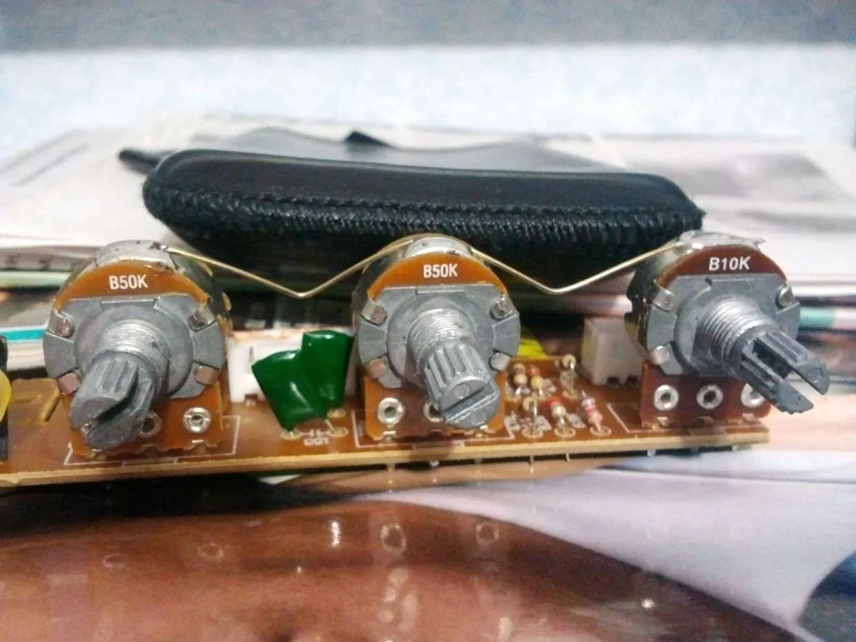

Проверить переменные резисторы на обрыв(показания начинают плавать когда крутишь его).
странное дело
слева направо: громкость[B50K], высокие[B50K], басы[B10K]
меряю
громкость - 9.2 кОм
высокие - 45.3 кОм
басы - 9.58
    88.2 KB · Просмотры: 332
Когда меряете сопротивления, их надо в этот момент крутить. В 1 сторону сопротивления будет идти на возрастание, в другую на убывание. И смотрите внимательно за показаниями.
