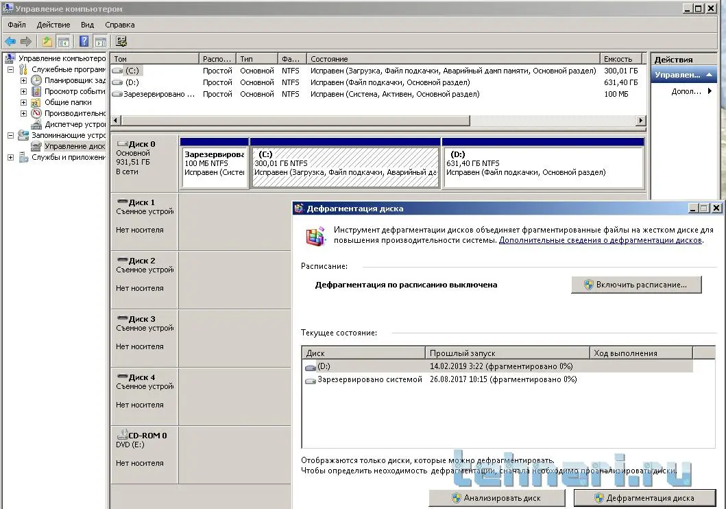

Ну а сейчас "вишенка на торт".. После всех действий и шоков решила ещё раз дефрагментировать диск, ан не получается - программа дефрагментации потеряла диск С, ну не видит она его! Ни при нажатии ПКМ по диску и выборе дефрагментации, ни при прямом открытии самой программы. Диска С просто нет в списке.

Покажите скрин "управление дисками" в "управлении компьютером".
Скрин снизу, там одновременно открытые Управление дисками и Дефрагментация, чтоб не сомневались.

lytboris, кстати! я после написания темы и ещё до ваших ответов сняла боковую крышку системника чтоб лучше было слышно рЫки для ориентировочки, и почему-то решила немного выровнять скрученный провод, ведущий к ЖД. И, знаете, комп стал работать намного стабильнее, практически пропали тормоза! Может именно Ваше предположение и имеет место быть в моём случае?...
Остальное подобное пока не проверяла, недавно пришла и для этого нужно выключать комп. Я ж не профи, в работающем системнике ковыряться боюсь.:tehnari_ru_203:
