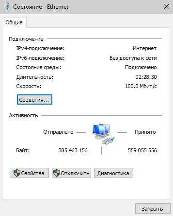

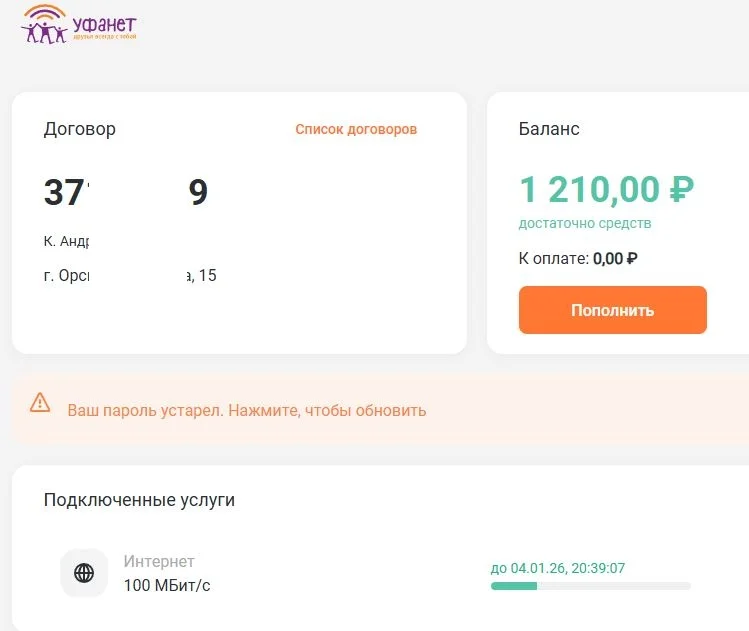

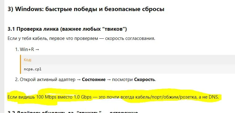

Читаем статью, по ходу проверяем у себя...
О боже.... 100 Мбит вместо 1 Гбит....
Уже думаешь о замене кабеля или обжимок, или сына попросить сканером сетевой глянуть....
А ларчик прост
у меня такой тарифный план :):(
К чему все сказанное- можно попасть на просьбу проверить по этой инструкции кому либо сеть.... и доооолгоооо искать
И да, интернет тормозит на телефоне супруги....но там аппарат уже нужно менять (отбегал он свое). И он куплен. Завтра поставлю елку и положу ;)
Вот тут то можно и позанудствовать. тут 100мбит, и тут можно предположить о нескольких вещах.
1) Комп подключен в древний 100мбитный роутер, таких давно не делают. Если устройств на нем висит много то для каждого роутеру приходится вести nat таблицу, и это достаточно затратный для cpu процесс.
2) Комп подключен напрямую в провайдера, это не очень-то безопасно, нужно уметь хорошо настраивать firewall ОС.

Так и здесь по аналогии. Мне хватает того, что есть и на том оборудовании, что есть. Предполагается, что пока нет в планах увеличения потребностей объемов и скоростей. Всего в достатке. И пусть древний роутер работает, пока он востребован.
Полагаю такая ситуация не единична. А в статье прям категорично вот так и без вариантов. Может ввести в заблуждение.
Всего лишь про это хотел сказать.
