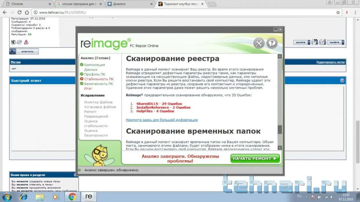

Добрый день товарищи технари! Ситуация такая-купил у друга ноут,машина довольно не плохая,он играл в игры на нем в основном!супруга попросила установить Microsoft Office для работы с документами и учебы!нашел ссылку,установил!все нормально работало!выключил компьютер,потом снова через какое то время включил, а он очень сильно стал тормозить! Запустил диспетчер задач,там во вкладке "Быстродействие" загруженность цп около 80%,а процессов кроме базовых никаких нет, и физическая используемая память постоянно скачет как дикая!невозможно стало работать в этой системе!я сверху кинул другую семерку,папку windows.old удалил. немного ожил компьютер,но также подтормаживает!как может быть почистить реестр или разогнать компьютер,или в конце концов удалить вирус,который я схватил?!иначе других причин я не вижу...помогите ребят:fase:
С помощью Reimage отследил путь вируса,удалил его!как теперь ребят реестр восстановить??и увеличить быстродействие???
что за вирус был?
какой точно вирус я не могу сказать!он лежал в папке Driver Pack Notifier
Реестр можно восстановить из резервной копии (при ее наличии) либо переустановить систему с нуля, не в режиме обновления.
Заодно и систему оптимизируете по полной :)
вот такие итоги сканирования получились вообщем...

а систему которую я залил никак до ума нельзя довести???и если нет,то как правильно "с нуля" все установить??
Вот вам информация к размышлению:
Reimage — это вирус, который относится к виду рекламных. Данная программа автоматически ставится на ваш ПК, а потом изменяет начальную страницу браузера и вставляет в него всевозможные объявления рекламного типа. Из-за прописывания вируса в системном реестре удаление Reimage – занятие сложное. Заразиться вредоносной программой можно при скачивании любых условно-бесплатных или бесплатных файлов с подозрительных сайтов, торрентов, разнообразных модов для компьютерных игр и тому подобного. Разработчики сайтов иногда идут на такой шаг, заворачивая Sweetin в установочник скачиваемой вами программы. Загрузчик – это некий софт, который передает пользователю скачиваемый файл, а также может установить программы, которые размещают объявления в браузерах, ставят всевозможные редиректы, меняют домашнюю страницу и тому подобное. Reimage является одной из данных программ

Далее, поступим следующим образом. Тему я перемещаю в соответствующий раздел, где вам помогут избавиться от заразы полностью.
Сделайте образ автозапуска по инструкции Как создать образ автозапуска в uVS. Краткая инструкция и прикрепите его к следующему сообщению.

С кодом я операцию провел! в Malwarebytes угроз обнаружено не было после сканирования!огромное спасибо,компьютер стал работать в отличном режиме!без лагов! посоветуйте ребята пожалуйста программу для защиты (антивирус),если можно то ссылку для скачивания,либо может есть какой то алгоритм регулярных действий для защиты своего компьютера???
