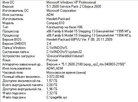

Добрый день, форумчане!
Проблема заключается в том, что ноутбук работал 3 года вполне адекватно. Со временем, естественно, он стал тормозить: куча программ, забитый реестр и т.д.

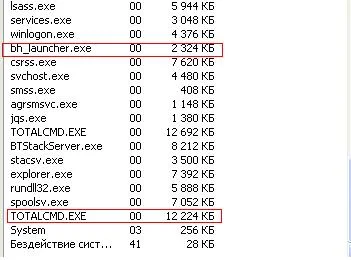

Переустановили ОС, но тормоза так и остались, даже больше скажу, они усилились, особенно после загрузки ОС он тупит минут 5 и только потом он более менее работает. И то очень долго запускаются приложения. А порой и вовсе не запускаются, а просто висят. Если запускаешь из тотала, то виснет тотал, который даже невозможно отключить через диспетчер и само вызванное приложение. На 1 скрине показано 2 процесса: запущенное приложение(которое должно "кушать" больше, чем 2 мб памяти) и зависший тотал.

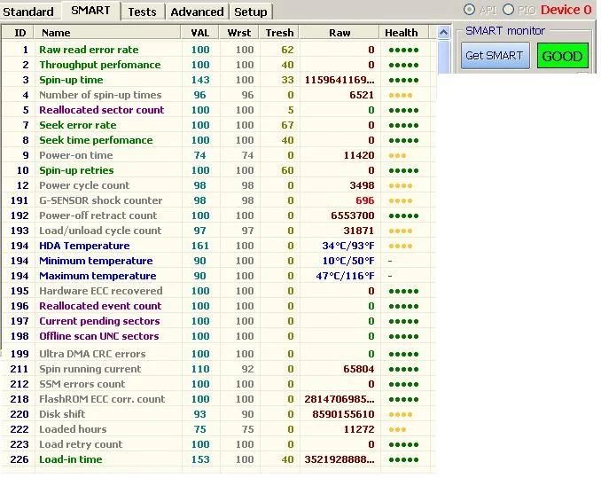

Отремапили Викторией жесткий диск. Было найдено 2169 оранжевые секторов. Остальные сектора серо-зеленые. Не помогло. На 2 скрине показано состояние жесткого диска по данным из Виктории.
Из автозагрузки различными программами было отключено всё что только можно.
Проверили разными антивирусными программами(касперский, нод, аваст, нортон...естественно каждым по отдельности). Всё глухо.
Может кто-нибудь ещё назвать какую-нибудь адекватную этому причину?
read+remap? Ремапить там нечего и не было ремапа. Диск пока здоров. Hitachi, похоже...
В убунте так же тормозит? В win live cd? Модель ноута?
Чистили, меняли термоинтерфейс за эти 3 года?
Всё верно, read+remap. Как не чего и не было? 2169 оранжевых секторов в режиме простоя.
read+remap? Hitachi, похоже...

Модель ноута:
Время доступа. При немонопольном доступе к диску и многозадачности ОС ни о чём не говорит. Да и так прямо не говорит.

температуры показывает адекватные
Термопарой измеряли? Программы t за окном показывают.
три года без чистки - жесть для бука. продуйте систему охлаждения да смените термопасту на проце, для начала. идите от простого
Ну, вот видите... Разборка, чистка, замена термоинтерфейса...
Спасибо. Проблема скорее всего в этом и есть. Температуру раньше измеряли в режиме простоя Аидой. Тогда она была 40-60 градусов. Сейчас, при просмотре видео она увеличилась аж до 85. Надо срочно бежать за термопастой. :)
