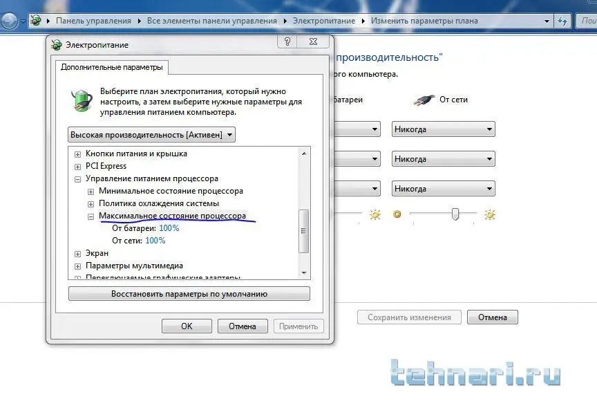

Здравствуйте ув. Специалисты. Недавно приобрел ноутбук. Работает отлично, но при использовании сильных приложений начинает тормозит, но стоит подключить зарядноу устройство как сразу все летает. Винду переустанавливал, в параметрах электропитании все режимы использовал. Думал, до недавнего времени, что дело в конвертации жесткого диска (испробовал в образе MBR И GPT) оказалось совсем не то.
а кто сказал, что при работе от АКБ будет та же производительность как от сети???
Все - этот какие? В Windows на ноутбуках есть такой параметр, как использование процессора при питании от батареи и сети, есть несколько параметров охлаждения системы, они взаимосвязаны. Не исключаю, что могут быть параметры диапазона тактовых частот для разных режимов.
Опишите подробно программную и аппаратную конфигурацию системы.

Теперь надо испробовать Everest (или аналогичную), чтобы посмотреть текущее значение тактовой частоты CPU при работе от СЗУ и АКБ.
Вчера было: Исходная частота 780 (вместо 1800) думаю от батарейки.
Сегодня переустановил вин8.1 другой сборки с загрузкой UEFI вместо Legacy: ноут стал шустрее. В исходной частоте указано 1800 как и положено.
Но ничего не изменилось в приложениях..
Как изменить эти параметры?

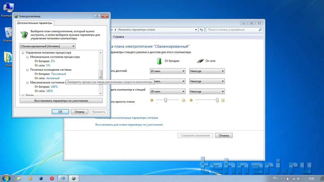

К сожалению с восьмёркой работал очень мало и сейчас нет под руками, может кто другой подскажет. Сам я в таких случаях ищу в реестре.
В каких ОС и как можно настроить ее?
Вот семёрка на ноуте, политика охлаждения системы в вашей ситуации должна быть активной, остальное как на скриншоте. Других настроек на этом ноуте под семёркой не нашёл, но я драйвера от производителя не ставил, в них могут быть дополнительные настройки.
Тут я все перепробовал. Но все равно спасибо
