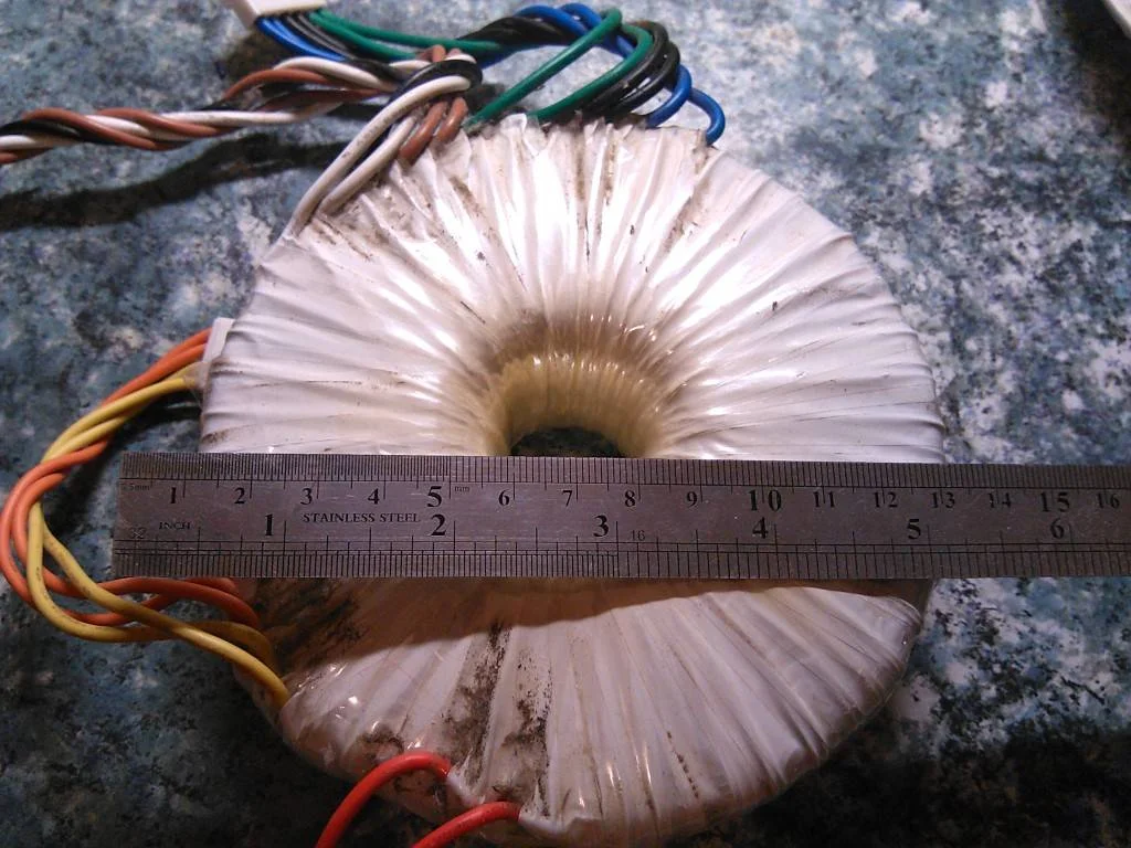

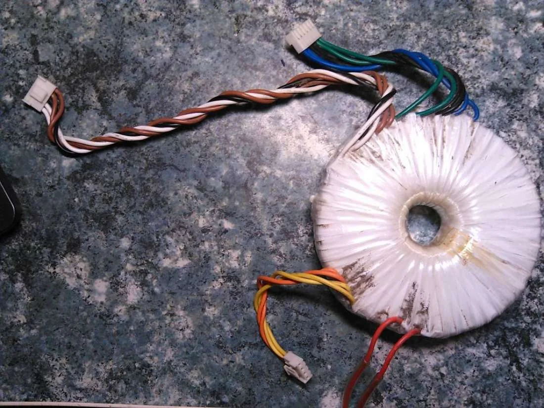

Доброго времени суток,появился у меня тор.трансформатор и я хотел спросить у Вас как у гуру трансформаторного дела?
Подойдёт ли он для TDA7294(возможно 2-х)?
И сколько ватт он примерно?

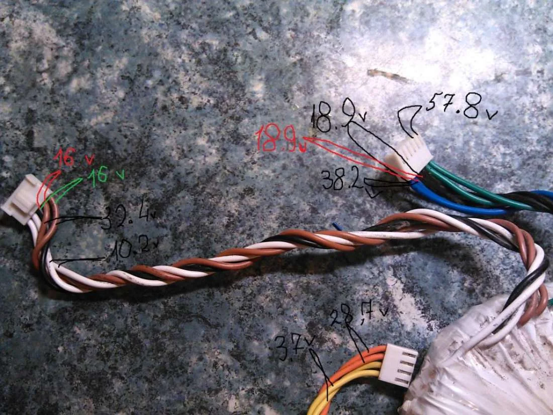

ну а вторички подходящие есть? Нужно 18-25 В
на 3 фотку нажми,там всё есть.
Нет, так не пойдет. Позванивай омметром обмотки, рисуй их все на бумаге, потом измеряй напряжение. Иначе будет неизвестно, есть ли отводы от обмоток или нет.
ну похоже мне повезло с трансом
зелён-чёрн-зелён-28v
синий-чёрный-синий-18.9v
коричн.-чёрн.-коричн-16v
белый-белый-10.2v
оранж.-оранж.-28.7v
жёлтый-жёлтый-3.7v

проверь два зеленый черный, зеленый черный
Если убрать все вторички и намотать одну новую, то возможно и подойдет. А так слишком много вторичек и мощность рассеивается по ним.

на фото я вижу два черных и два зеленых межу ними как вы говорите 28вольт это и есть двухполярка она подойдет для TDA7294
а между зеленым и зеленым 56в а между черным и черным 0
а я бы изоляцию снял и посмотрел по сечению
да между зелёными-57.8 вольт,там как я понял в этом шлейфе 2_2-хполярных питания(синие-18.9х2,зелёные-28х2)ну чёрные соответственно серединки (и они меж.собой никак не контачат).
Привет... очень хороший транс ,, по размеру на // 3А// точно ,но самый верный способ - разбери его посмотри сечение проводов и убери лишние обмотки, что бы энергия не рассеивалась . А идеал это убрать все.. кроме первички .. и намотать вторичку самому там трудного ни чего нет . А проверить если надо , то автолампу от фары на 50 --60 ватт возми их две соедини последовательно и подключи при этом замерий на сколько просядет напряжение и силу тока и как транс себя ведет .греется и тд..... подключай где 28 вольт у тебя.
на этих выводах 3.2А
Ну красота 3,2 А потянет, но на пределе возможности.. C запасом лутьше.. 100 ватт-- 28 вольт = 3,57А это идеал....
