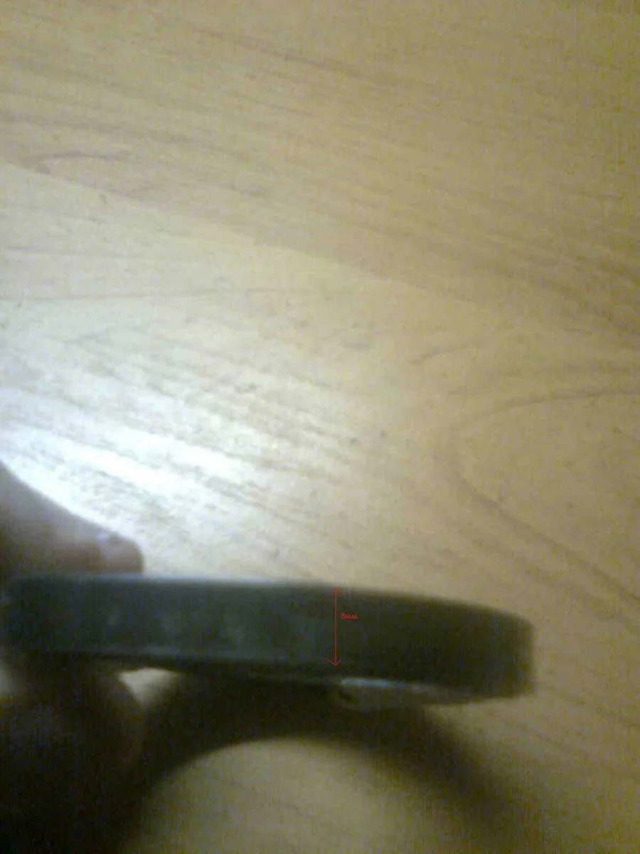

подоёдёт ли сердечник для троидальный трансформатор это спираль была в пылесосе где провод сматывается,на 1 фотке 5,5см на второй 8мм

нет, не пойдет
Нет, не подойдет. Железо для трансформаторов делают из специальной, мелкоструктурной стали. Из этой пружины можно сделать трансформатор но: у него будет низкий КПД, большое число витков/на вольт, плохое соотношение масса/ мощность. Все как на заре электротехники.
а где можна взять такое железо
в некоторых стабилизаторах советских. там торы - из них можно 90-120ватт выкручивать
буду искать
