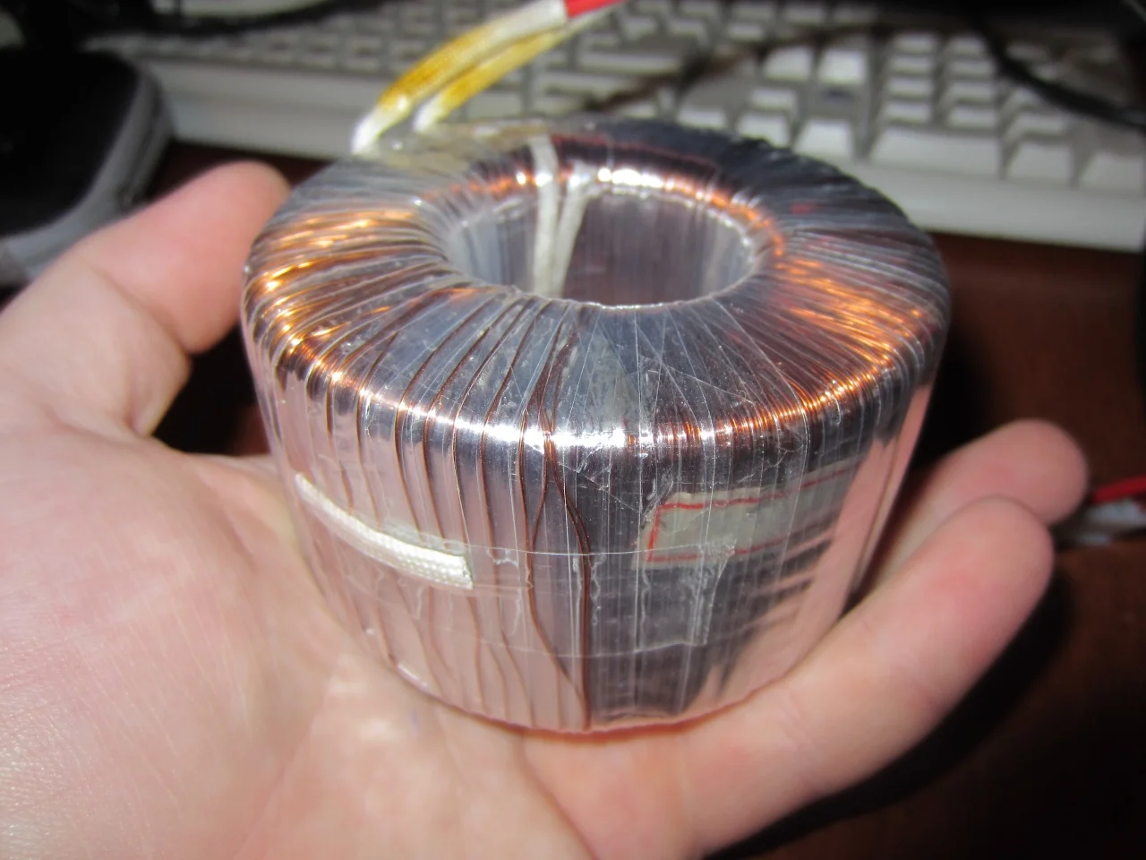

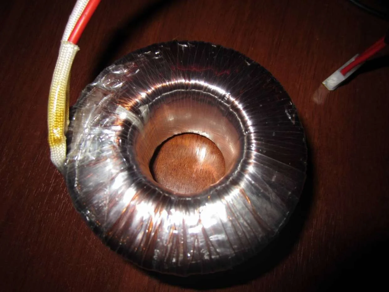

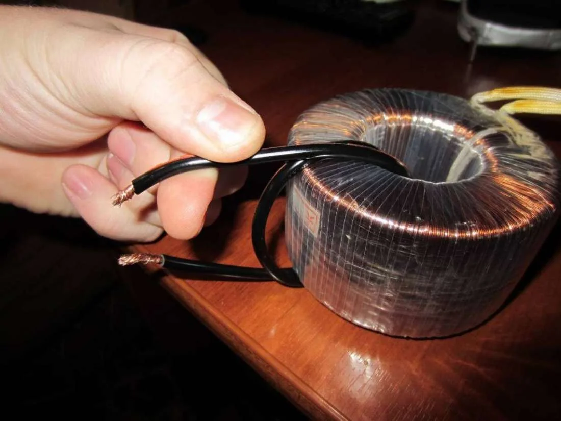

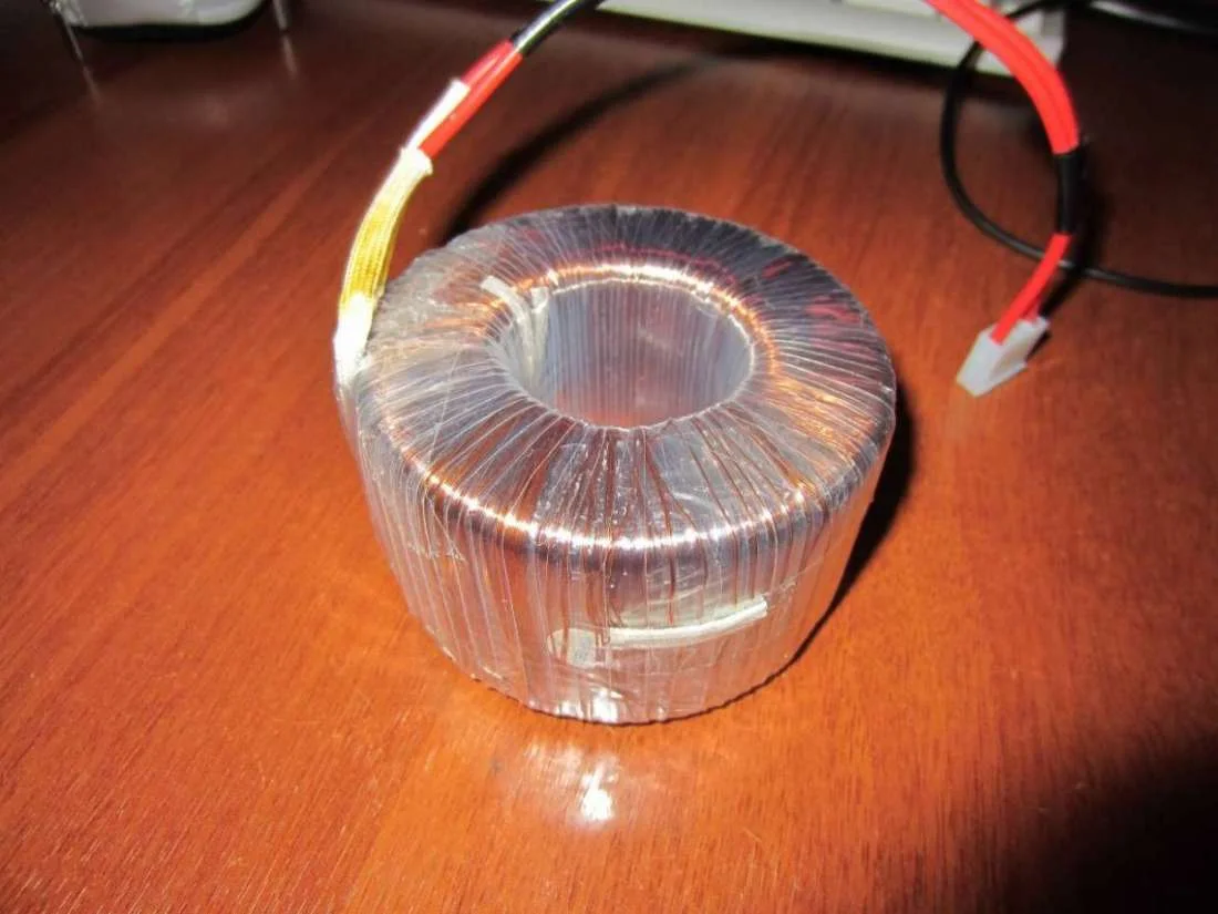

Имеется трансформатор с первичной обмоткой 220 вольт. Я бы хотел чтобы вторичка содержала 10 вольт переменки и ампер 50)) Может это много для такого трасформатора?)) Вот я один раз обмотал и получилось на выходе 0.3 вольт переменки. Для проверки замкнул и провод мне пальцы обжег.. Можно ли сжелать вывод что ток большой?
Извините, но умнее ничего не придумали "для проверки"? Запомните раз и навсегда: замыкание обмоток трансформатора, а равно частей обмоток, и даже одного витка - АБСОЛЮТНО недопустимо, ибо приводит к неограниченному самопроизвольному возрастанию тока и, как следствие, к сгоранию всего трансформатора с едким дымом, сажей и копотью.
Спасобо что так обо мне отозвались, теиерь буду знать!
Ну так как рассчитать сколько тока трансформатор сможет отдавать?
Откуда этот трансформатор? Куда делась вторичная обмотка? Есть ли какие либо данные о трансформаторе (его марка, мощность, напряжение и ток бывшей первички)?
Хороший транс по размерам на 4 А. Это точно. Измерте штангелем диаметр сечения провода на вторичке..... Ну а для 50 А провод точнее диаметр должен быть не меньше 10---12 мм.. ну и габариты соотв.
Была вторичка двухполярная два по 30 вольт 2 ампера. Я её убрал и на трансформаторе осталась лишь первичка, то есть 220.
В итоге мы имеем трансформатор с первичной обмоткой и все.
Ну значит транс на 120 Вт. Отсюда и плясать надо. 120Вт/10В=12А.
То есть при 10 вольт на выходе получим 12 ампер тока. А обмотки при сматывании считать надо было. Тогда бы знал сколько витков на вольт идет.
Теперь надо мотать 20 витков любого провода, замерять напряжение и будешь знать сколько витков на 1 вольт ... :)
