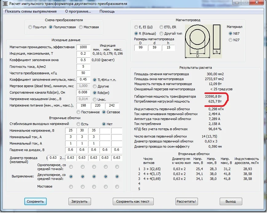

Такой вопрос, имеется кольцо К99х59х17мм, магн.прониц.-М1000НМ. Какой ТР можно на нем намотать?
Программы для расчета подсказывают, что с него можно снять мощность больше кВт. Но скорее всего я что-то путаю.
В частности нужен ТР, для питания "Ланзара" или TDA7294.
Спасибо.

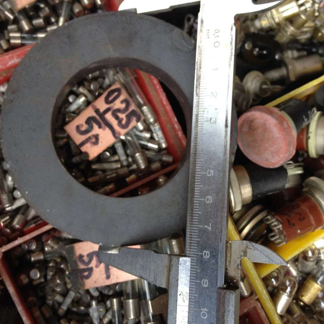

перемерь размеры тора хорошенько ,желательно штангелем . и фото выложи .

Ребята, человек говорит о импульсном трансформаторе
. И при таких исполинских размерах ферритового магнитопровода, вполне реально стянуть с него киловатт мощности. Evgeniy61, программа скорее всего не врёт. Zubex, а программу можно посоветовать Lite-CalcIt.

Вот фото кольца с размерами.
И скрин программы. Обратите пожалуйста внимание на мощность)))

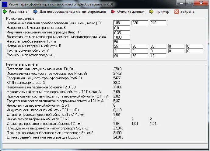

А вот уже более достоверные цифры:

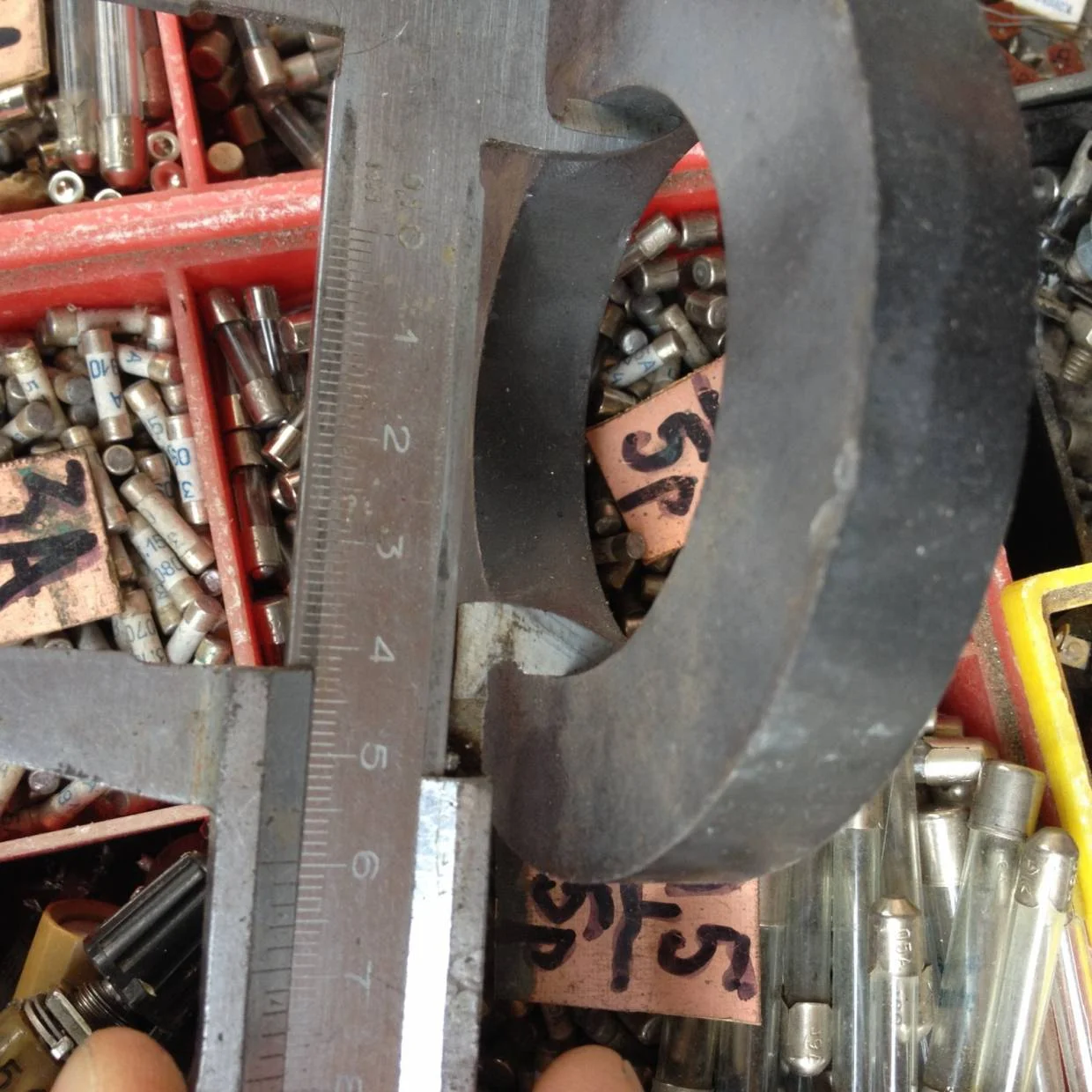

... а фото то и забыл. Замерял на рынке перед покупкой.
    118.4 KB · Просмотры: 176
    147.8 KB · Просмотры: 120

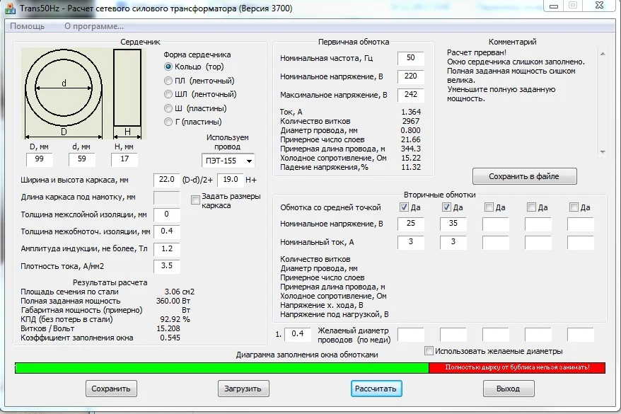

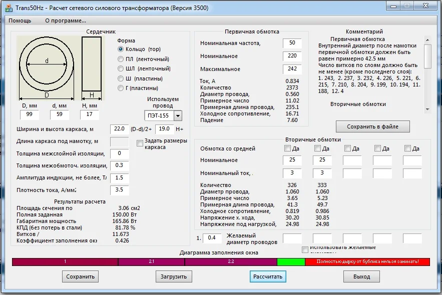

Вот еще посчитал, но тут какая-то ошибка выскакивает....

Если у Вас феррит, то верьте программе из 5 поста. Или из 7. Нужно делать преобразователь.
Почему не верными? Просто разные виды намоток вторичек, отсюда и разная величина заполнения тора. От величины тока зависит диаметр провода , как следствии опять же заполненность тора. Но поскольку тут феррит,то использовать надо не мою программу. Делать ИИП не простое дело, лучше найти трансформаторное железо

Ваш тор ферритовый, силового трансформатора на нём не получится, только преобразователь
Evgeniy61, говорят же - это ферритовое кольцо. На нем не мотают силовой тор, на нем можно сделать импульсный бп или преобразователь. Для рассчета используйте программу ExcellentIT.
Trans50Hz для расчета трансформаторов с металлическими сердечниками.
