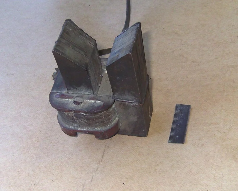

Нашёл видео устройства прибора для проверки якоря.
Вот и картинку подходяшию.
И трансформатор у меня тоже есть на 70 Ватт думаю хватит.
Получается нужно только вторичку смотать

Пойдет. Даже много. Якорь: трудно судить по фото.. Коллектор имеет на некоторых ламелях электроэрозионные раковины? Они появляются если обмотка имеет межвитковое..

Сделал я этот прибор для проверки якоря.
Положил на него якорь.
И к моему разочарованию железная линейка примагничивается к якорю...
Почему разочарованию? Ты теперь точно знаешь что неисправно, это много значит.. И на будущее пригодится. Молодец!
Знать то знаю...Нонайти якорь на безымяную машинку не реально.
Или надо подбирать от других моторов...Только вот где?
