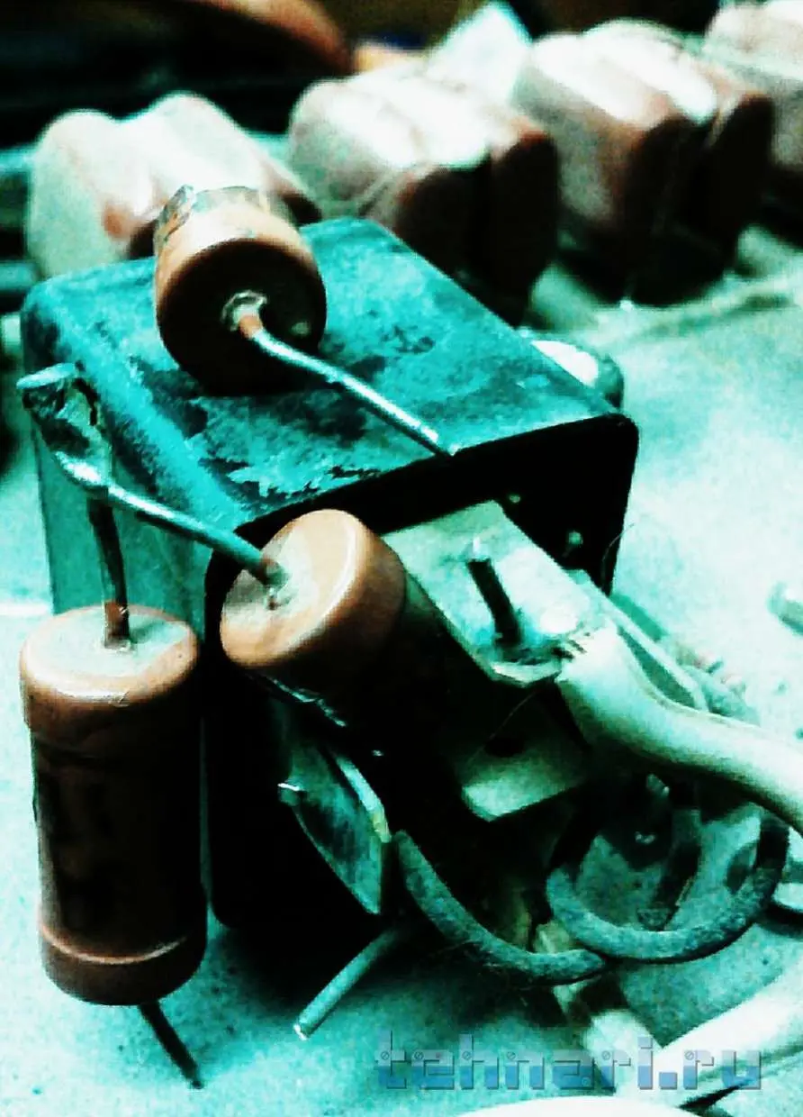

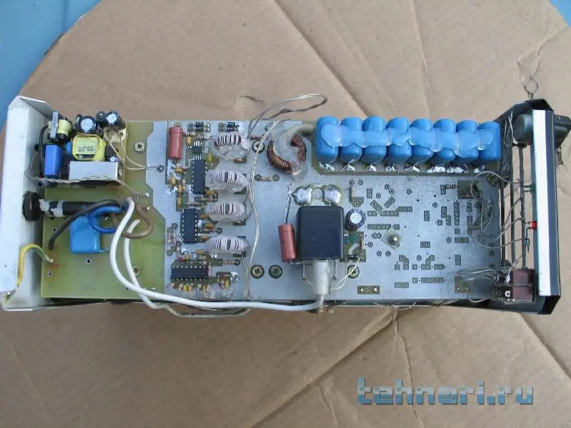

Здравствуйте! Недавно купил сварочный инвертор. Купил с рук, отдал не дорого. Отломился сетевой провод от платы. Я открыл крышку, провод припаял, и обнаружил что сгорел резистор на реле КЗ. Инвертор работает, но хотелось бы заменить сгоревший резистор. но какое у негосопротивление не знаю. И может реле тоже нужно менять?

Ну раз инвертор работает, зачем что то трогать.
Может на нём просто краска обуглилась.
Краска то обуглилась, но, судя по фото, он ещё и разломан пополам. tehno001

Если нет, то надо назвать марку и номер модели. А то здесь, на форуме :telepat: .
Кроме того, надо определить в какой части схемы применяется это реле и какую функцию оно выполняет.

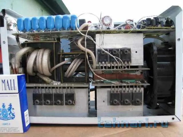

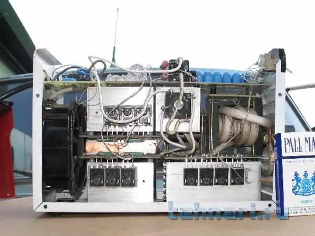

Само реле - элементарно проверяется.
торус 200 инвертор. сопротивление померить немогу так как резистор сломан. Пополам. Реле мерить на рабочем инверторе? КЗ делать? Вообще хотелось бы схему, там точно написаносколько нужно ом!
Пипец монтаж!
Резистор не сгорел, его вырезали. Видите откусанную ножку?
Пусть работает как работает. Сдохнет - выкидывайте.
