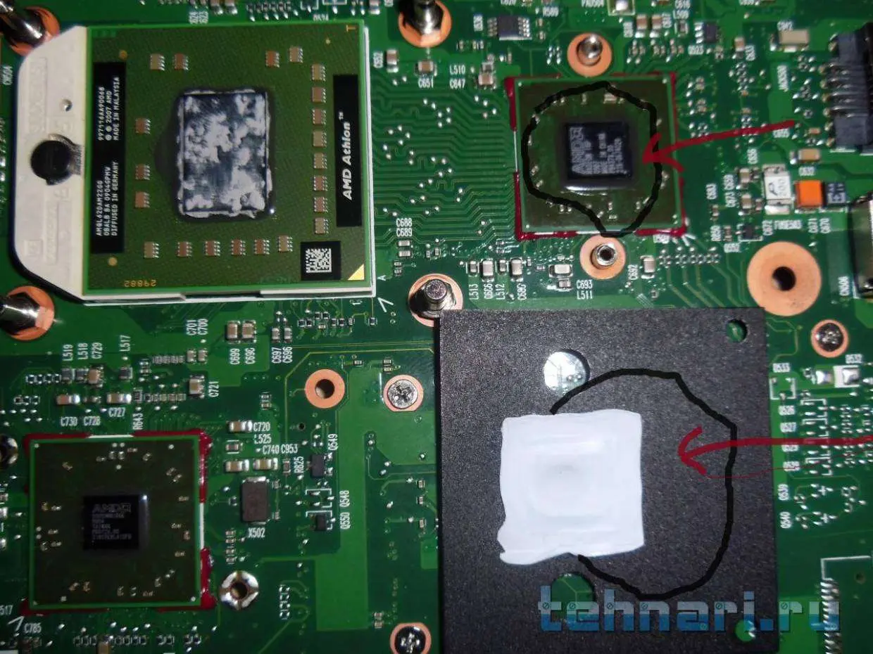

После первичного осмотра под пластиковой прокладкой котороя находиться рядом с процом, точнее чипом обнаружил следы жидкост, откуда?
Это Вам видней. ;)
Фото в хорошем разрешении выкладывайте.
Да конечно выкладываю. Странно дочь говорит что не выливала ничего. Да и жидкость не как вода что то как жирное.
    129.4 KB · Просмотры: 147
чёрной линией выделил границы влажности.
Так это же амд, тут наверняка хаб вылетел. а жидкость это не жидкость, а испарения из термопрокладки, я так думаю, у меня видяха в компе тоже вся загажена таким жиром, из под радиатора мосфетов прет, там как раз термопрокладка есть и температура дикая.

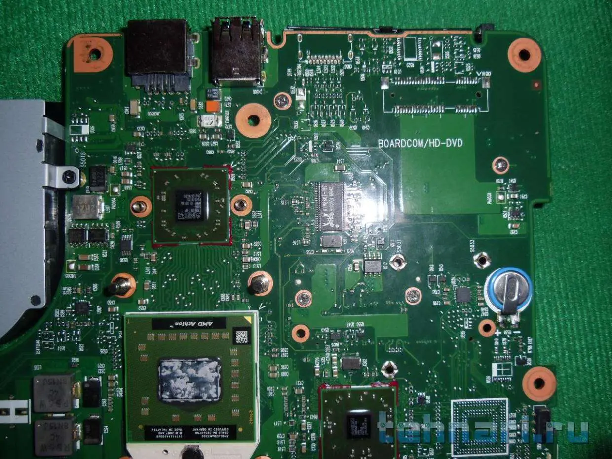

По идее осматривают на все, где что подгорело или отвалились детали. потом смотрят напругу на входе, дежурку, 5в, 3.3 и т.д. схема платы есть? BGA паять есть чем? паяльный фен есть? Если нет несите в сц, тут совковым паяльным бревном ничего не поправить. Кстати ноут то старье, тыщ 5 стоит, его и чинить-то не особо резонно.
Да и фото не в разрешении, ничего не разобрать из маркировок чипов. изначально не в фокусе + пожал форум. ее бы выложить в архиве.
схемы платы конкретно для моей модели нет. А вот фото более высокой чёткости выкладываю.
    161.4 KB · Просмотры: 103
паяльный фен есть и 100 ваттный паяльник для пайки тазиков то же
А можно уточнить? Какой тут хаб стоит?
И что, ничего не отжалось из форума? ;)
Мосты:
Южный:
218S7EBLA12FG
Север:
216-0674024
Процессор Атлон AMQL62DAM22GG.
С чего начнем замену?
Я бы начал замену с ноутбука в целом. Про хаб - решил пойти Вашим методом, написать не почитав :)
О какой замене может идти речь если нет данных о напряжениях? Может ключ или шимка кончились.
