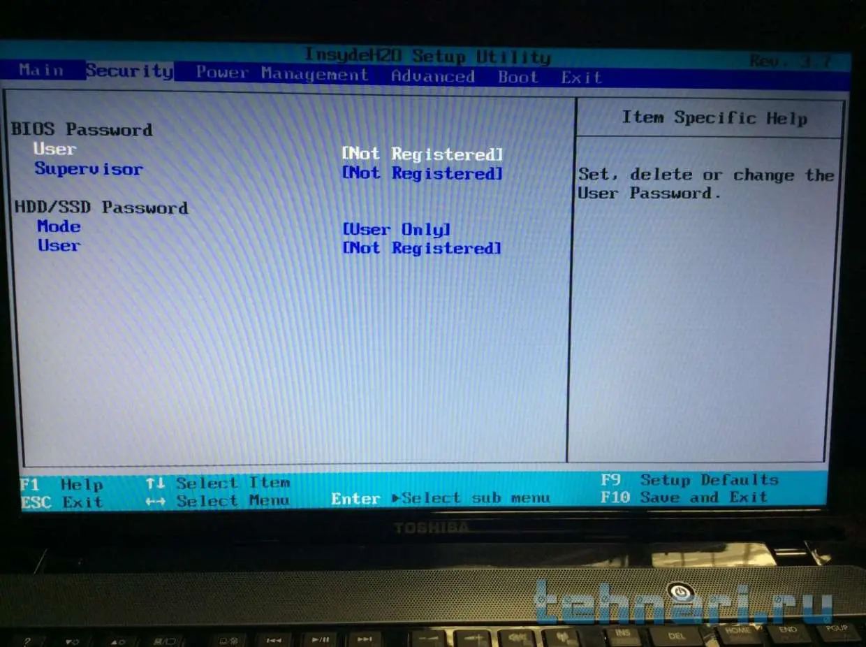

Технари-программисты , помогите! Нужно срочно поставить винду на ноут Toshiba l855-c1m. Просмотрел много материала, все говорят, что нужно отключить secure boot. Но у меня этого раздела просто нет, как быть?
    80.5 KB · Просмотры: 2,761
Это не та вкладка.
Сместитесь правее до вкладки "Boot".

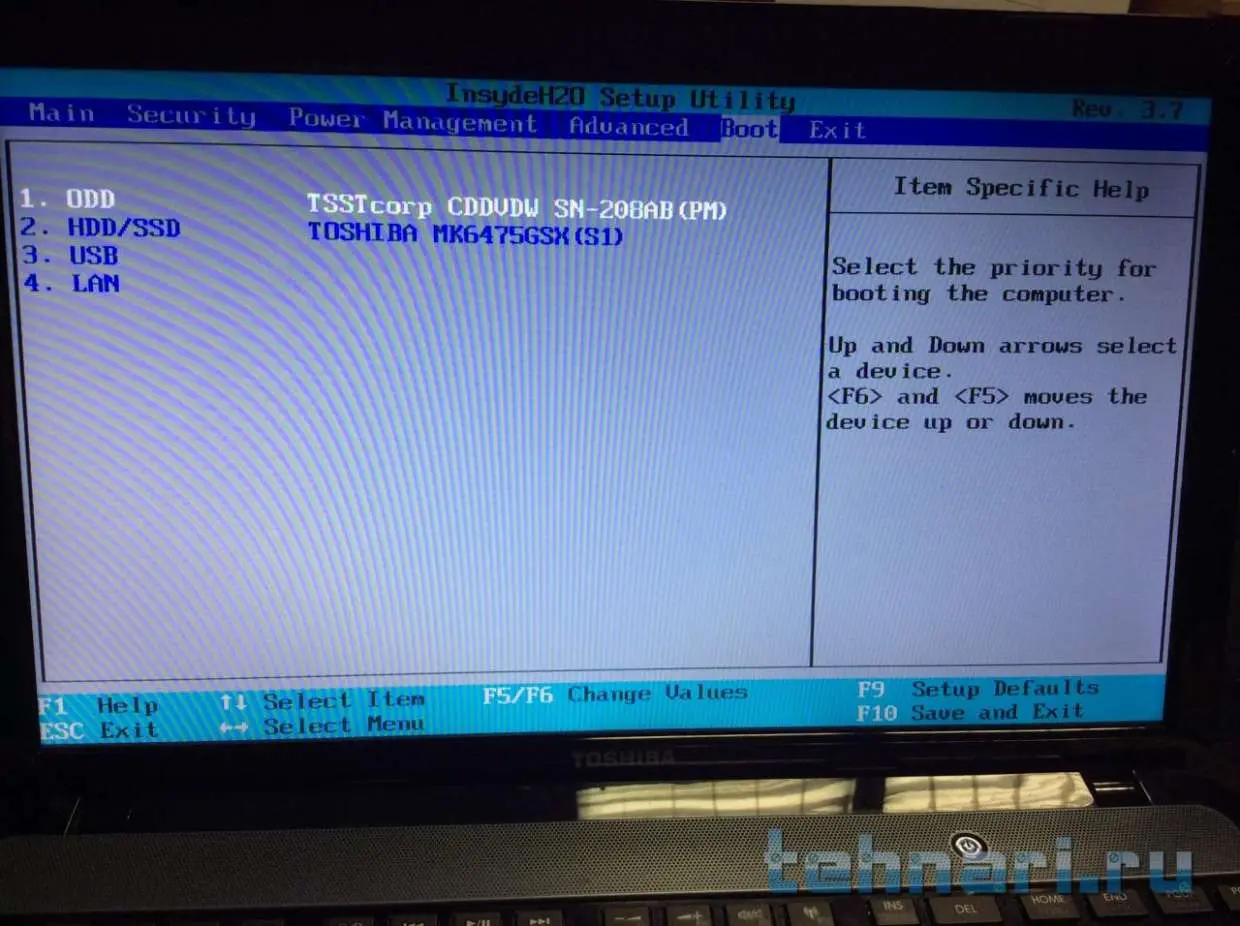

Сместился. Но здесь только очередность загрузки
    85.3 KB · Просмотры: 1,659
У Вас обычный BIOS (не UEFI), в нем всё проще. Начинайте уже ставить новую ОС.
Если он обычный, то по какой причине может не начинаться загрузка с установочного диска? Диск рабочий, 100%, рядом стоит другой ноут, в нём он работает
Выставлен приоритет загрузки с дисковода, диск внутри, а ноут всё равно грузится с жёсткого диска.
думаю привод глючит.
пробуй установку с флешки.
Берем ватную палочку, этиловый спирт и протираем линзу в приводе.
И самое главное, когда загрузчик напишет, что будет загружаться с CD и начнет рисовать точки, не тормозим и жмем эникей.
Линза! Вы гений) спасибо большое. А я за пять часов так и не догадался.
