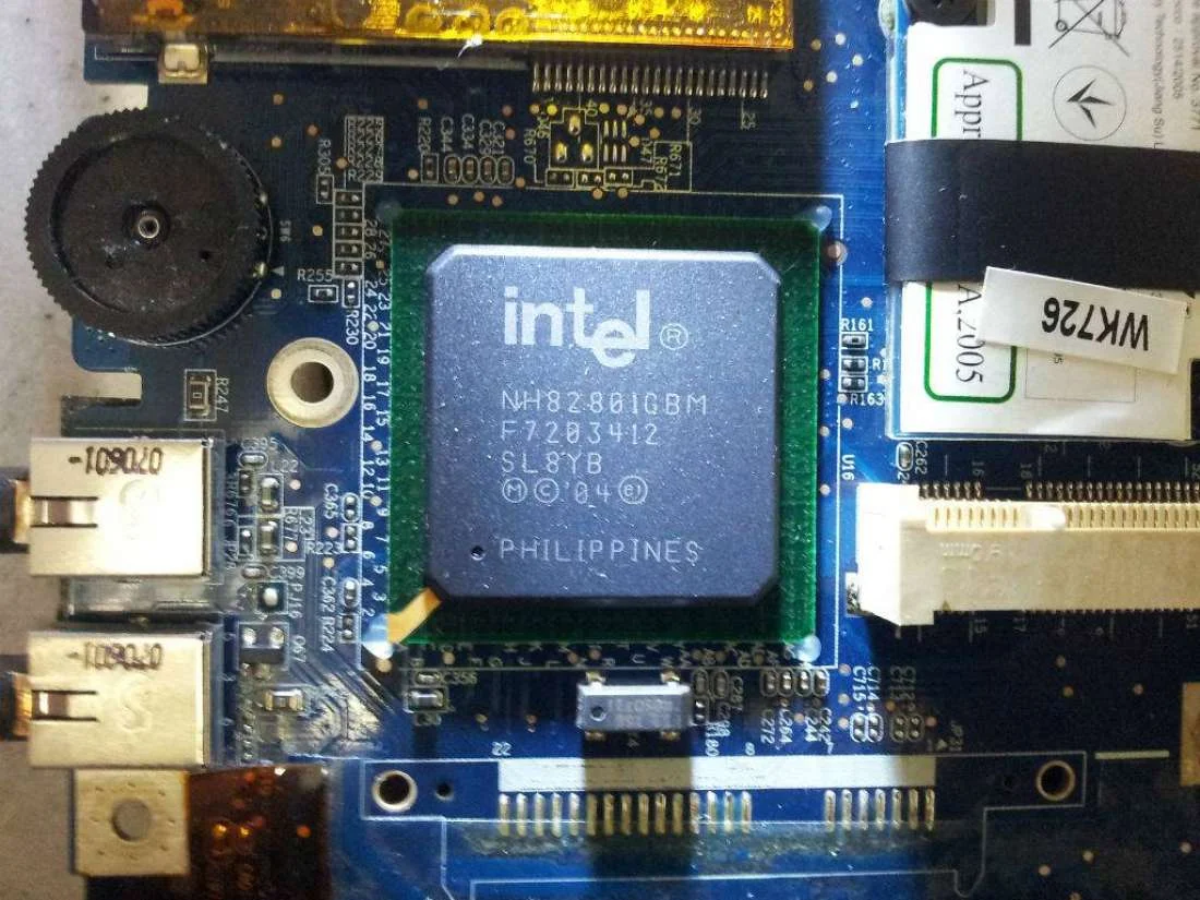

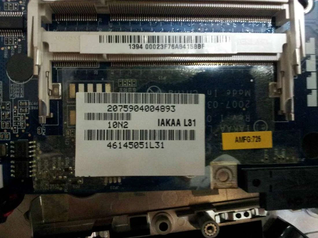

Доброго дня! Аппарат Toshiba Satellite A135-S4527 шасси IAKAA L31 rev.1.0, chipset 8280: При включении горит дежурка, кулер процессора работает но дисплей не горит. Прошу помочь более опытных колег. Спасибо заранее

Бывают проблемы с мостом, либо с видео при перегреве. Внимательно просмотри чипы, если цвет стекляшки ближе к фиолетовому, изменен цвет платы с обратной стороны, то 99% сдох чип либо видео. После перегрева это основная поломка. Приносят в ремонт пачками.
какие на ване проблемы с мостом, уважаемый?? какие пачки?? у этого девайса мосты летели один на двести, и то , если очень не повезло. если изменен цвет паты с другой стороны - это 99%, что ноут уже кто-то копал и пытался прожарить, причем на фиговом оборудовании. хорошая инфракрасная станция не дает обычно изменения в цвете текстолита.. у этих девайсов на 90 % единственная и неповторимая проблема - это биос
