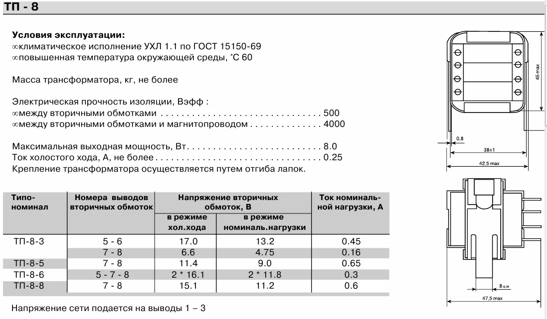

привет ребят, короче подогнали мне блок питания старенький от переносного телевизора... ну как переносного - лёгкого и маленького помойму 15 на 15... ну не суть
в нём транс ТП 8-8
220 у него к 1 и 3 ножкам
а 12вольт на 330 мА припаяны к ножкам 7 и 8, н тема такая что ещё от 7 идёт обмотка к 6 ножке, но к 6ой ничего кроме самой обмотки припаяно небыло...
диодный мост есть - КЦ402Г
Так вот что я хотел
на какую микру усилителя можно его присобачить чтоб работал как надо, да кстате если что могу витков доматать
P.S. то что слабоват вы мне не говорите, от него питался ЛУПОВЫЙ телик (который не плазма а кинескоп) XDD
На 8ми ваттном трансе какой нибудь 5ти ваттный усилок...
    57.3 KB · Просмотры: 2,964
а какую именно микру использовать можно?
Из распостранённых можно попробовать TDA2003
а мне этого бп на две такие пойдёт? ато только одну колонку мне не оченьл хочется делать либо уж на низкочастотку только делать
для двух?... маловато будет
а если к примеру домотать? хотя.......... ладно а на низкочастотную колонку подобрать для данного можно что нить?
