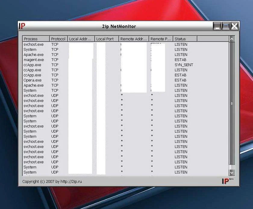

У меня траффик летит как сумашедший.Все обновления вроде выключены,кто знает в фотошопе есть обновление?А все это началось как поставил другой антивирус.Точнее тот же 7-ой касперский только весия другая.Или это у меня новый антивирус так глючит?
Поставте прогу вроде AgintumOutpostа и посмотрите кто ломится в сеть.
Ты имеешь в виду фаервол?У меня почему-то фаерволу касперский не дает установится.
Я Каспером непользуюсь, с Симантеком в паре они шли, сам им выяснял кто без моего ведома в сеть ломится. А если попробовать Каспера отрубить на время?
1)смотря какой фотошоп
2)попробуйте по процессу вычислить, установите подключение интернет и смотри в процессы какой процесс больше "пожирает" памяти и завершите этот процесс...
Я всетаки поставил outpost,он у меня уже обнаружил шесть вредоносных файлов,после обновления еще поисщу.У меня фотошоп цс 2 9.0 .Эта прога похоже толька один диск сканирует,или можно настроить ее настроить,а то у меня жесткий разбит на два.
Ничего не пойму,кто-то жрет траффик,а outpost не может найти кто.Или фаерлов старый или еще что-то не знаю.
Не устану писать: программа NetMonitor. Хороша в деле простоты отслеживания открытых портов и процессов (программ) их использующих. Есть конечно и файеры, но сейчас речь не о них.. Короче: закройте браузеры, отключите аську, мэйл (в общем все, что может щимиться в сеть) и запустите эту утилиту.

По большому счету нас должны больше всего интересовать процессы с состоянием ESTAB, это активные на данный момент процессы, которые используют ваш канал. Если все процессы со статусом ESTAB вам знакомы, то можете быть спокойны, ничего лишнего в интернет с вашего компьютера не выходит. Ну а если же вы обнаружили что то подозрительное, то стоит провести дополнительную проверку и в случае необходимости ликвидировать вредоносную программу.

сделал проверку как ты сказал,нашел 17 открытых портов.Почти все такие же как у тебя на миниатюре.А я вот еще о чем подумал:у меня интернет через усб модем от мобильного оператора,раньше скорость была маленькая(через edge),поэтому и траффик шел медленно,а сейчас перешли на 3g и скорость увеличиласть,наверно значит и траффик должен бежать быстрее.Или нет.
Расход трафика не зависит от скорости подключения.
Трафик представляет собой объем информации (текст, графика, мультимедиа и т.д.), прошедший через систему учета провайдера. Естественно, если вы открываете "тяжелые" сайты, то объем возрастает.
Скорость же влияет на время обмена информацией (открытие, скачивание, отправка).
