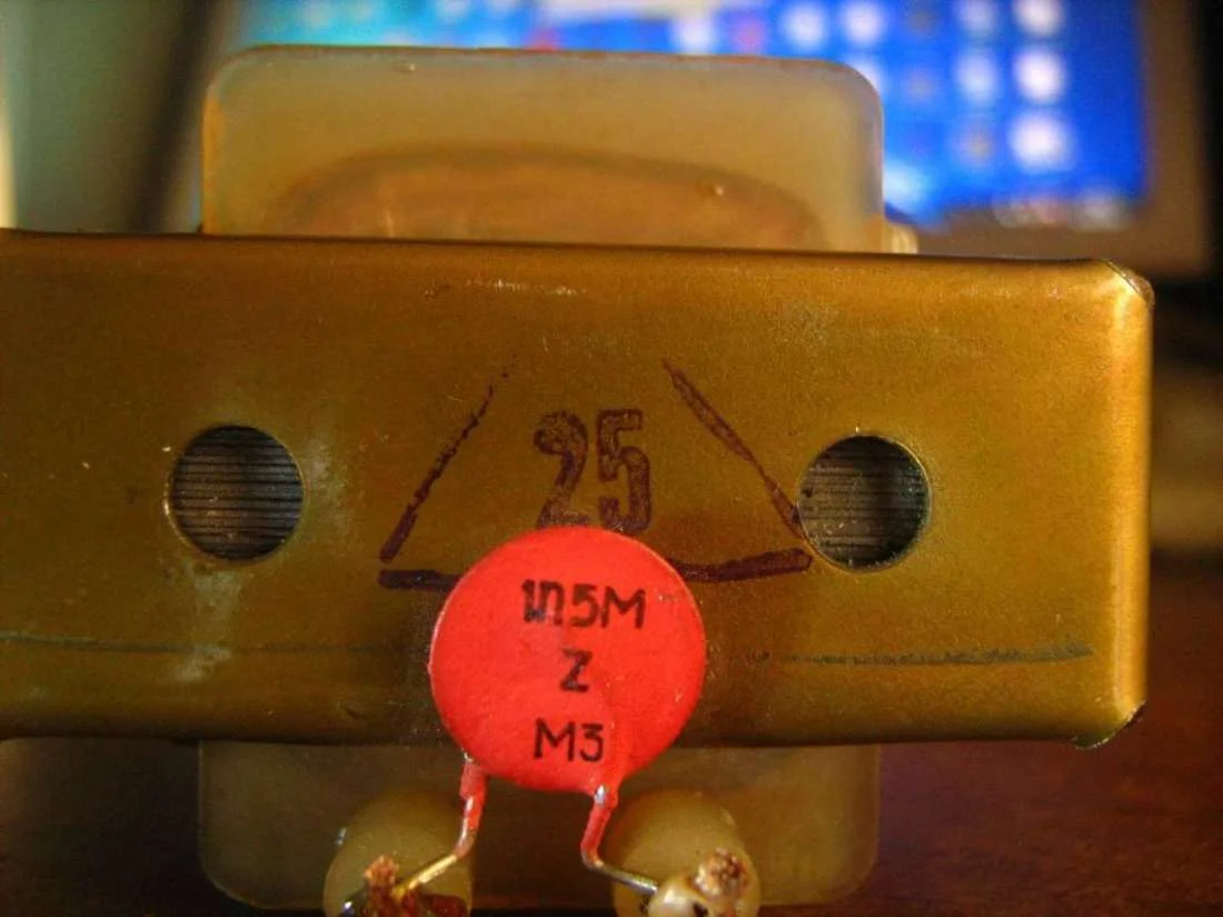

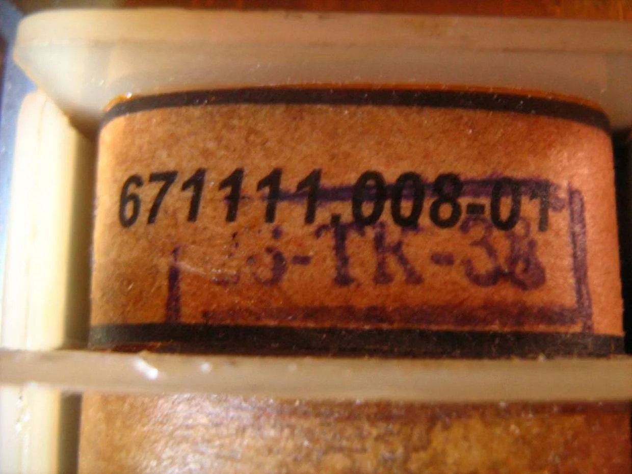

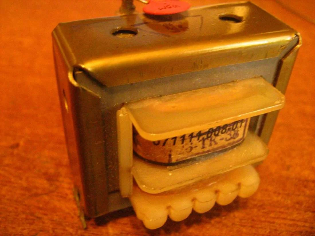

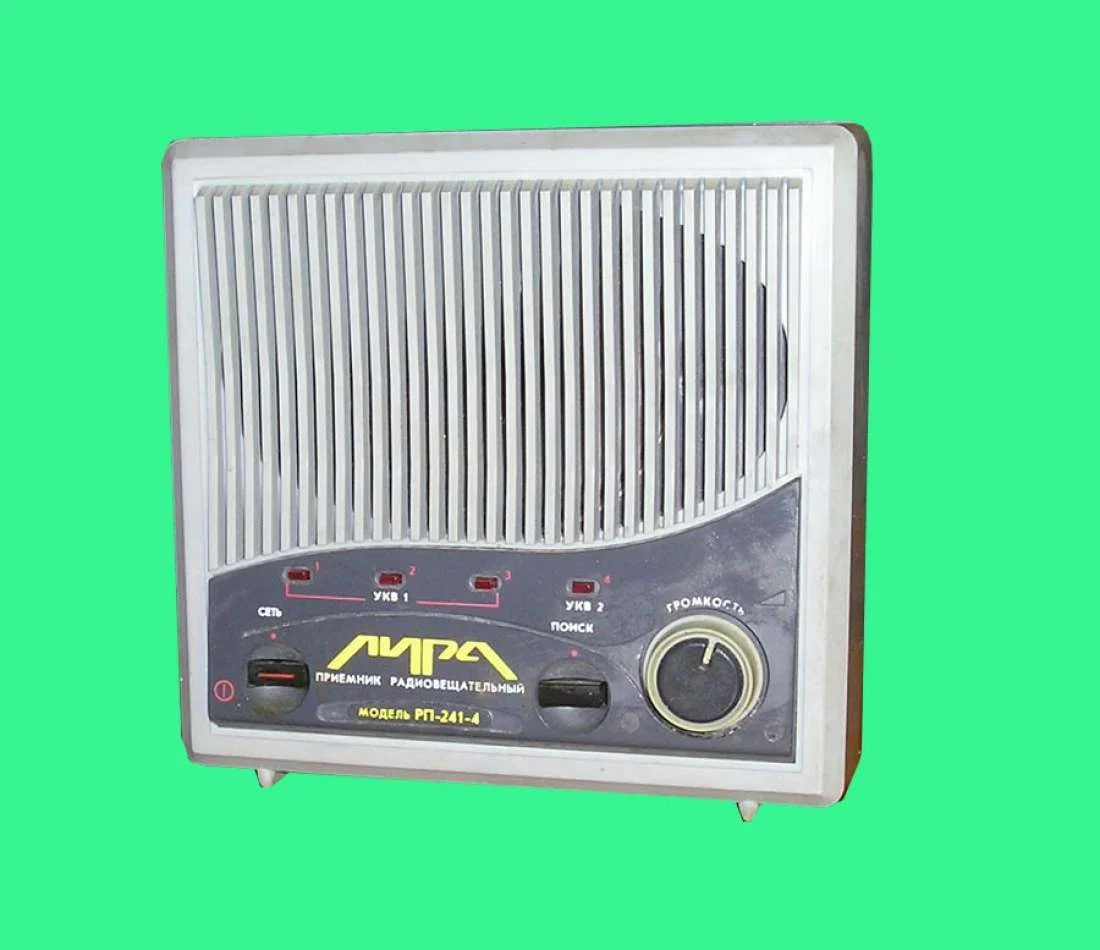

Попал мне в руки сломанный приемник УКВ диапозона "ЛИРА РП-241-4".
Первое что мне в нем приглянулось, так это трансформатор, абсолютно бесшумный, чистый, словно только купленный. Но это было не единственное что меня удивило, у этого трансформатора первичьная обмотка была намотана 2 жильным проводом, да и название несколько нетипичное - "ТК".
Что это за зверь такой? Как расшифровываеться абревиатура "ТК", зачем понадобилось мотать первичьку 2 жильным проводом, и какова все-же его мощьность (Обычно об этом говорят цыфры в названии, что говорило-бы о его мощьности в 26, 38 Вт, но его скромные габариты и предохранитель в цепи 2-чной обмотки на 0.4А говорят о другом.)?
"ЛИРА"

Видимо это самодельный трансформатор Ижевского радиозавода.
По схеме после выпрямителя 12 В.
Мощность трансформатора не больше 10 Вт

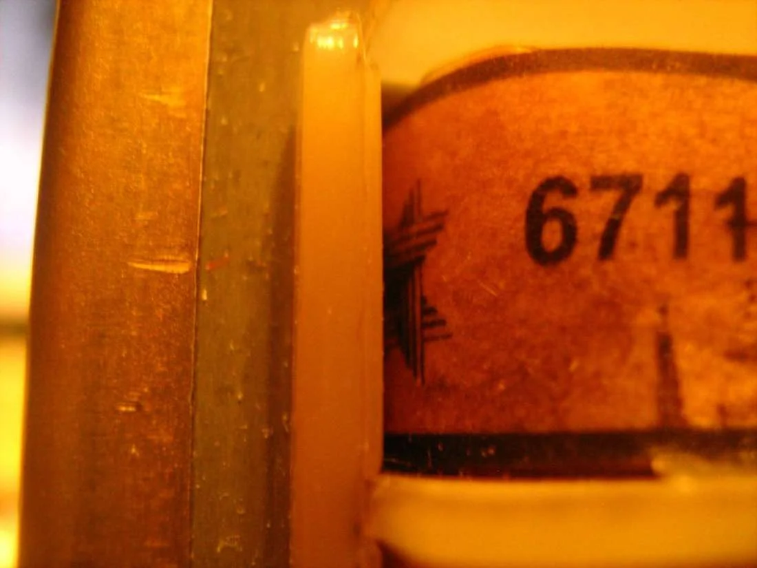

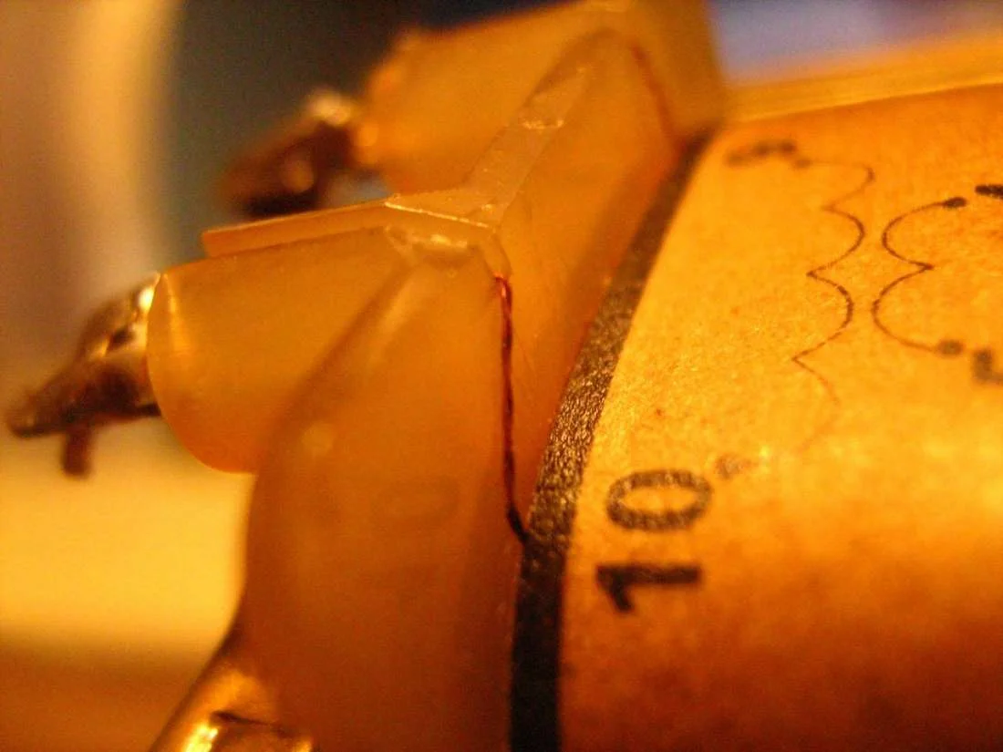

Значит "Загадка первичной обмотки" так и останется загадкой? Или её мотали по принцыпу "Что было под рукой"?
    49.6 KB · Просмотры: 105
Там, скорее всего, намотано одинарным проводом, а выведено наружу жгутиком, чтобы покрепче было. Я частенько так делаю, когда мотаю первичку маломощного трансформатора тонким проводом.
Понятно, вопрос исчерпан.
