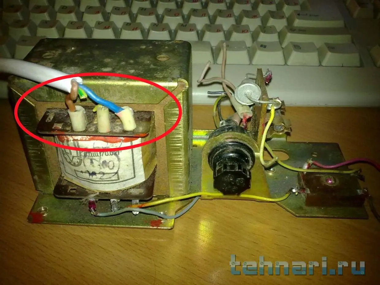

Вот такой транс из катушечного магнитофона.
ELFA 6ДШ.170.021
Сердечник 2х3,8см так понимаю габаритная мощность его где-то 60Вт?
Напряжение на вторичных 19,5В, 4,1В, 24,1В.
Для какого УНЧ (микросхемы) его можно применить?

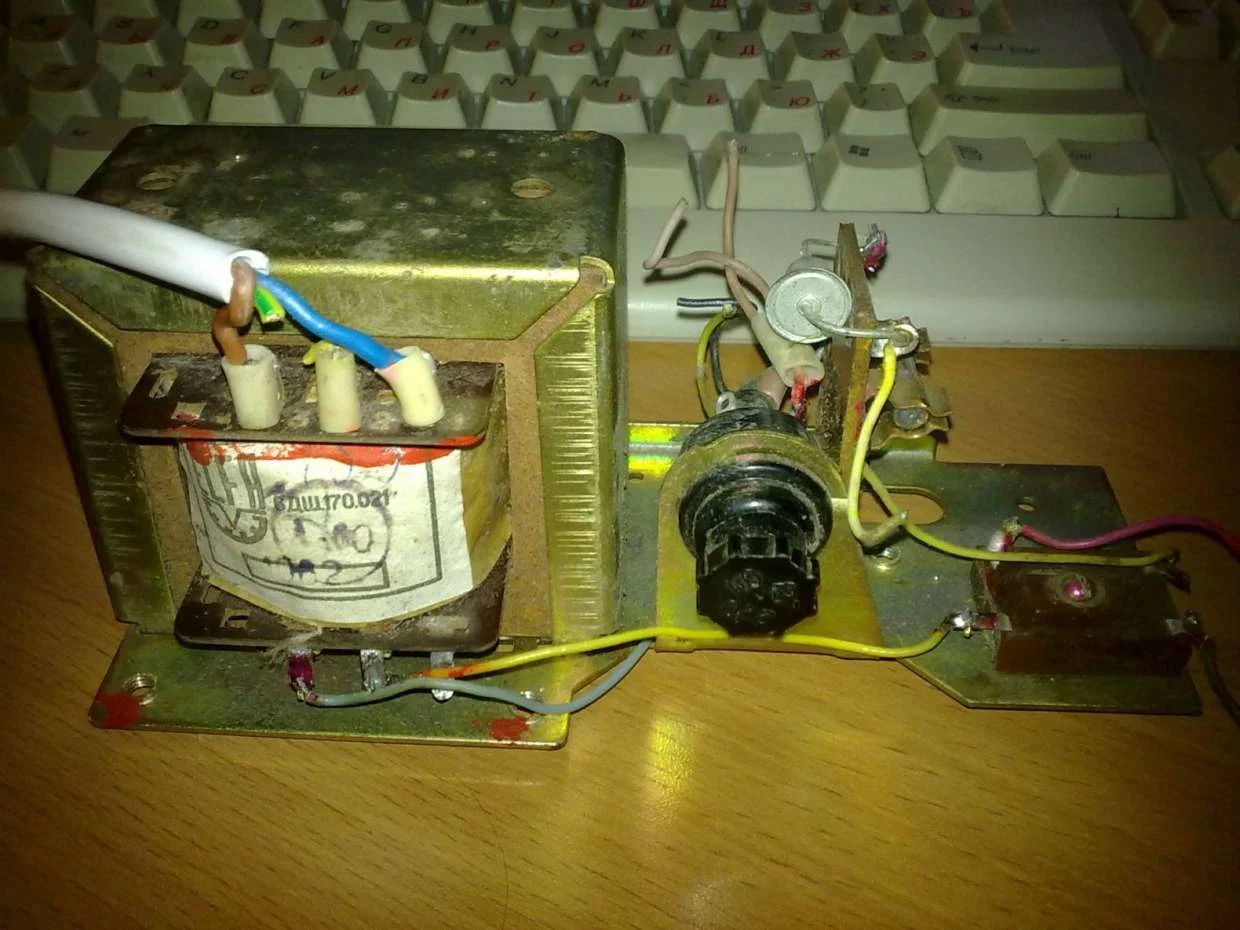

ELFA 6ДШ.170.021
2050 я так понял там двухполярное получится по 24 вольта.
Это же вроде однополярный, напряжение то разное на вторичных выводах
1-2 -19,5В
2-3 -4,1В
1-3 -24,1В
Мощность трансформатора 25...30Вт, если перемотать, то можно запитать усилитель на TDA1558
я имел ввиду 19,5+4,1 и 24,1 вольта
Учитывая погрешность измерений (возможно сложится в одинаковые), такое сложение может и даст двухполярное питание. Но это если все обмотки одинаковым проводом намотаны.
Может быть и так. Лично на трансформаторе замеряю напряжение когда он включен через стабилизатор, так показания более точные.
