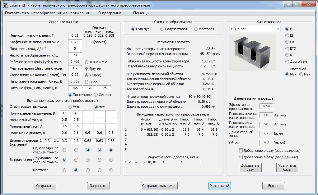

Люди добрые, объясните пожалуйста что значит первичная обмотка 50+50 витков? И как в программе рассчитать провод для сердечника 25/15/4?

Неужели никто не мотает трансы для импульсников?
Поиском нужно пользоваться. На форуме все есть.
По теме: Обмотка со средней точкой. 50 витков левое плечо+50 правое плечо.
Это же первичка! Пробовал 100 витков первички и 6 вторички = ~0,9в, 100 и 3 соответственно = ~0,4в. Первички 50 надо? Не мало? При расчете мостового выпрямления прога пишет то же самое (50+50).

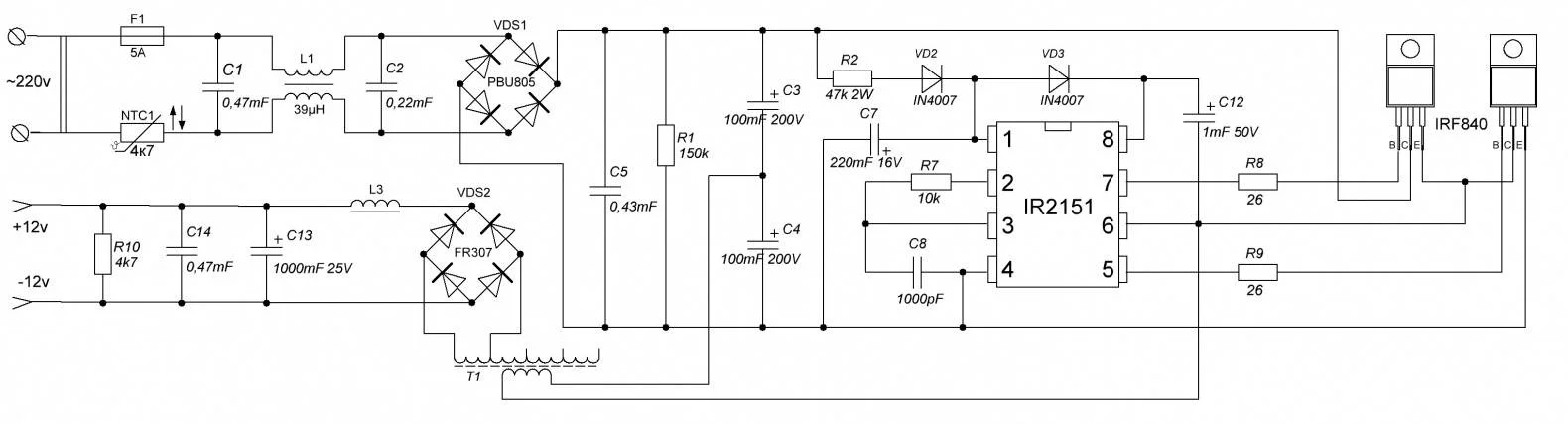

Alex_48, это для сетевого пуш-пула? Схему можно посмотреть?
Не вопрос.
    38.9 KB · Просмотры: 855
В проге переставить флаг на полумост. В питании - на сетевое.
Почему сетевое? Напряжение на транс 170в. Или тестер правильно не покажет?
Если точнее, то действующее на первичке 155В, половина от 310, полученное после выпрямителя. С небольшой оговоркой, если сеть не кривая и есть 220-230В. Ставить галку на "сетевое". Прога сама "знает" , сколько считать на первичке полумоста
Спасибо. Первый иип
