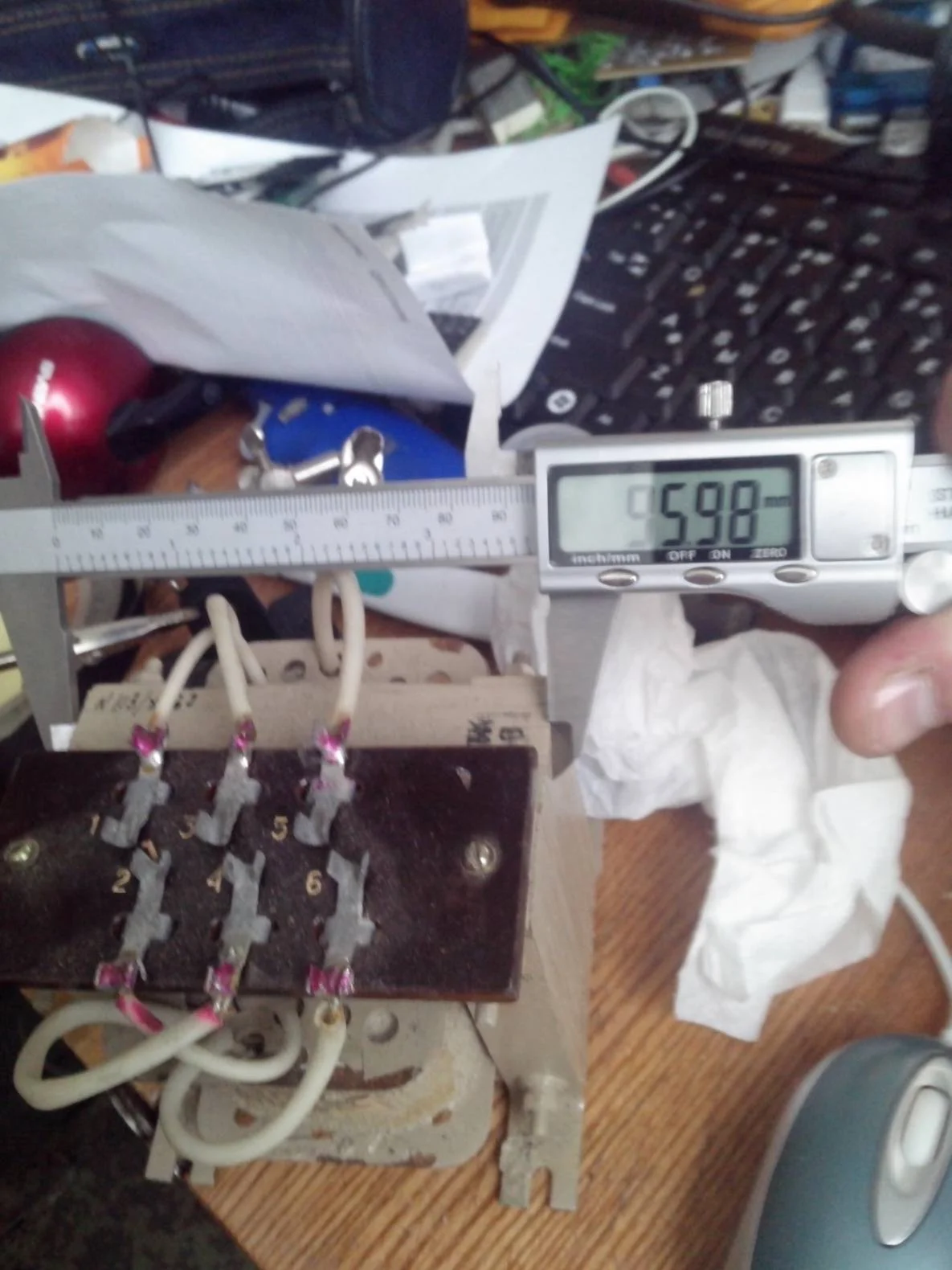

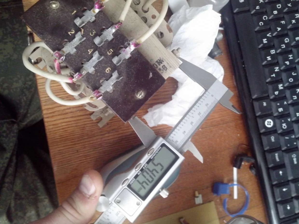

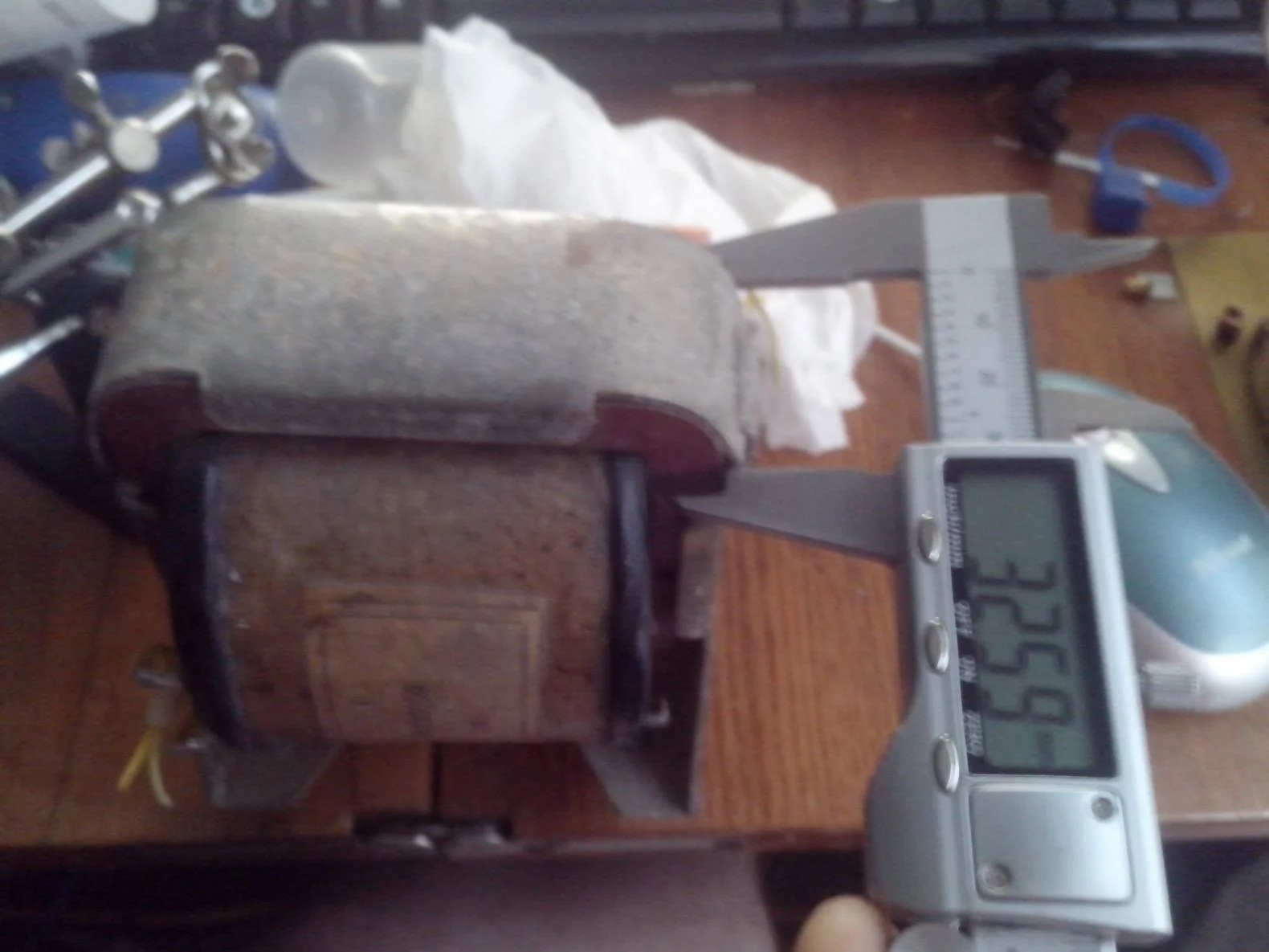

нашел вот такой трансформатор и понять немогу, что за трансформатор такой.1 и 2 й выход 9 ом, 3-4,5-6 меньше ома 00,3.если можете подскажите что за трансформатор и пойдет ли такой без доработак
на мини сварку.К выходам трансформатора сразу подключить грабы и пользоваться без проблем для сварки медной проволки или другово металла?

Даже с доработками нет,первичная обмотка не выдержит,о силы 15 А можно выжать с него,хотя если для мини и тоненькой проволокой можно попробовать.

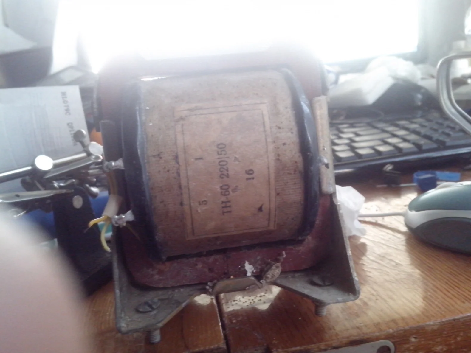

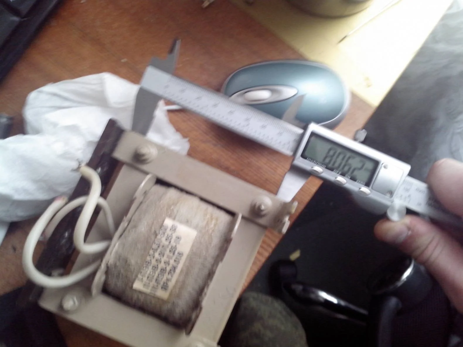

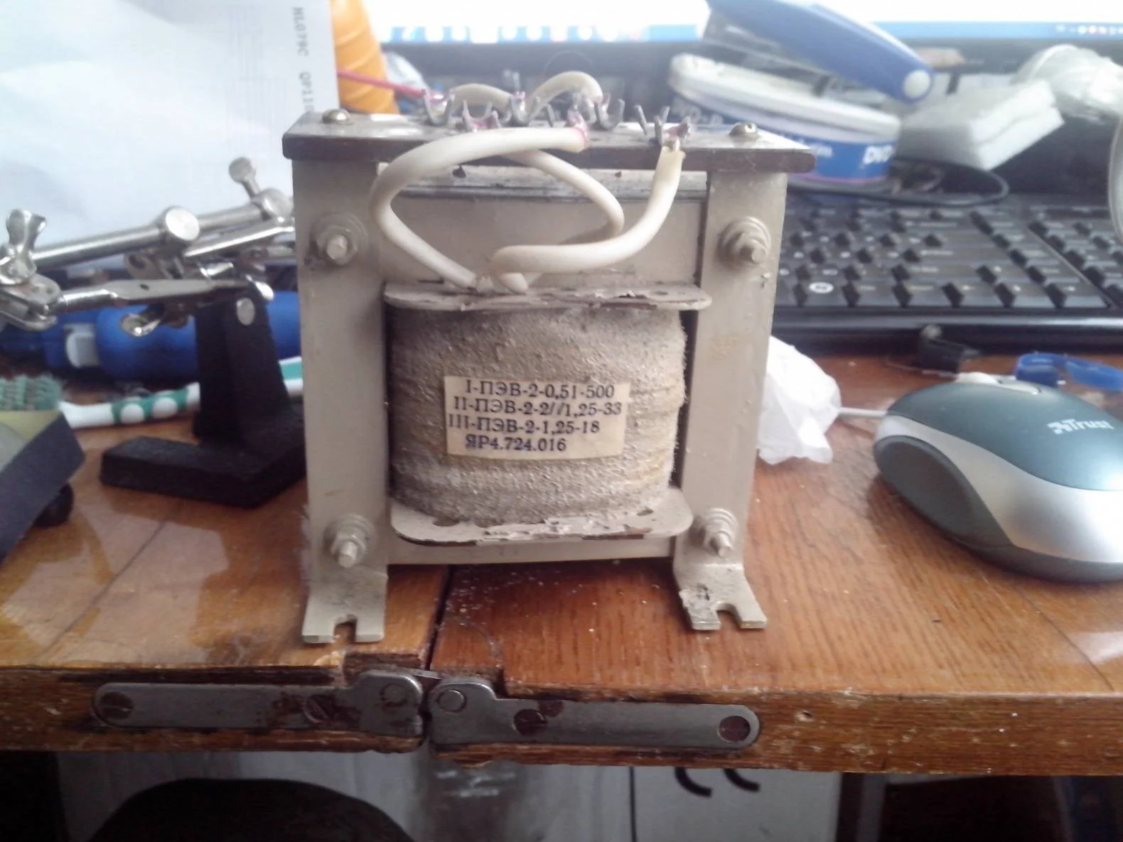

а вот такой?

если на нем соединить обмотки?может вытенет?tehno015 вроде мощный!

Это накальный,если память не изменяет то 9А на вторичке, выводы 1 и 5 это в розетку,2 и 4 соединить вместе.
тоесть тн-60 вполне потянет?

две вторички, одна на 14в(с копейками), вторая на 8в, номинальный ток около 6ампер, для авто зарядника в самый раз, или для освещения в подвале или погребе.
если все вторички запараллелить ,то проводки сваривать можно, только очень не долго, перегреется такой трансик, будь там все обмотки по 3-3.5в было бы лучше, а так не очень подходящий вариант, опять таки для освещения или автозарядника, либо ЛБП в самый раз, так же можно на него *повесить* с десяток тда2030(50), к примеру получить 5 каналов по 60-70Вт на нагрузку 8Ом.Отличный вариант для самостоятельного изготовления 5.1 .
