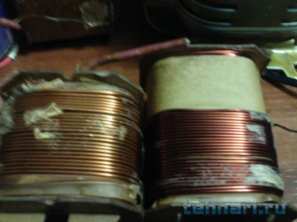

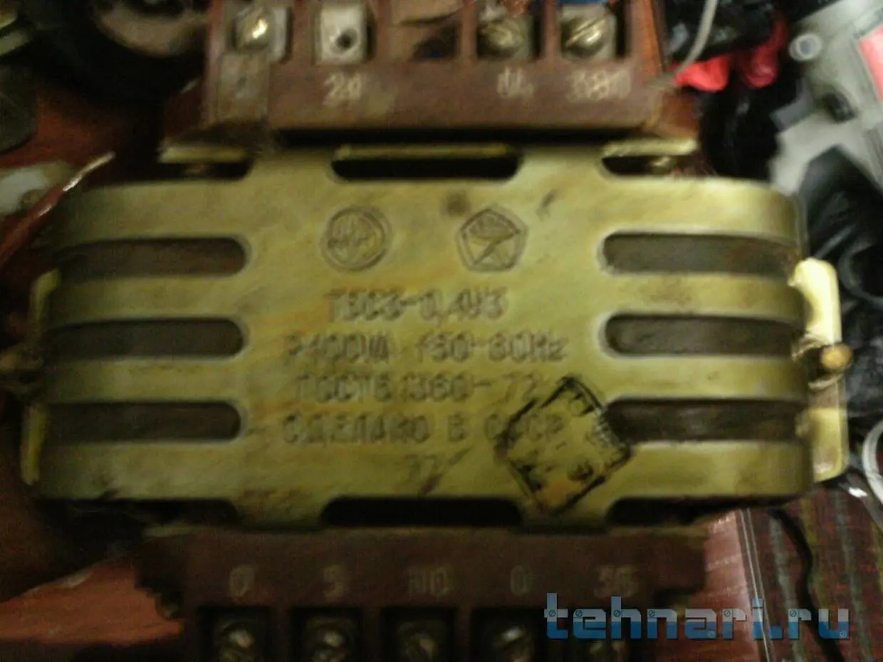

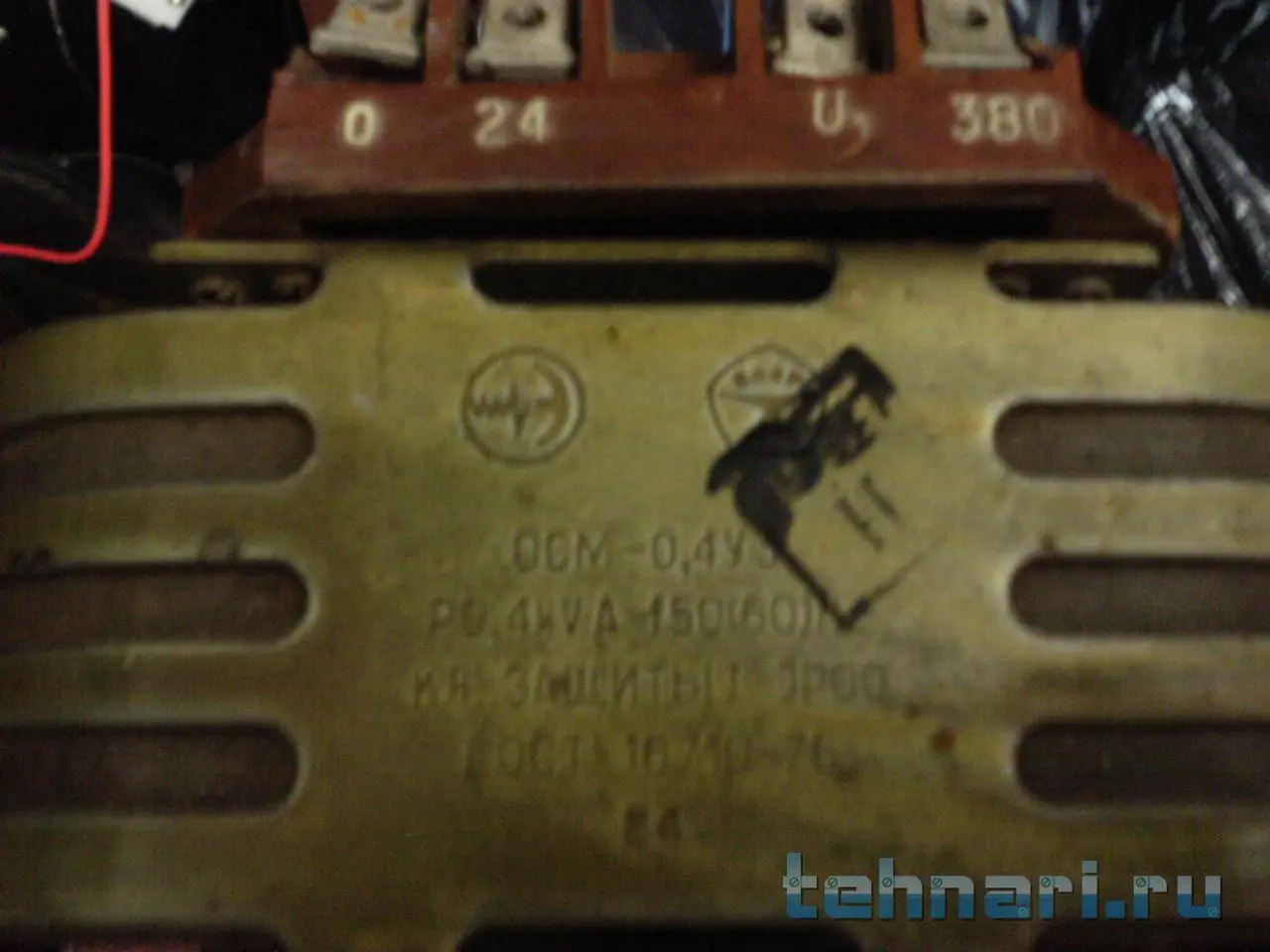

Вобщем-то появилась надобности в мощном блоке питания для унч 2х400ватт ( с последующим умощнением.)
Для этого у маня имеется три трансформатора ОСМ 04 и парочка обмоток от дросселей (для ламп дрл 400)
Первое препятствие с которым я столкнулся это напряжение первичных обмоток трансформаторов, которое ровняется 380в.
Что же делать с первичками.? Перемотать или же оставить как есть?

Так поверхностно 50-60В, значит не стабилизированное. Вторичку перематывать однозначно. Да я думаю и первичку тоже 380 --> 220В, хотя чем больше витков тем лучше, но обмотка на 380В включенная на 220В не раскачает железку до 400 Вт ... :(
ну отматывать, не наматывать, да и вторичку все равно перематывать, по этому трудностей в этом не должно возникнуть, главное чтобы провод нужный был.
Перематывать... Но учесть, что сила тока на 220 будет выше, по этому первичка должна быть толще(0,7-0,8мм). Может придется отмотать первичку до 220 и намотать еще одну на 220 и спараллелить. Главное, что бы места в каркасе хватило на вторичку.

Удалось узнать что первичка на 220в на этом трансформаторе должна быть 316 витков проводом 1мм. У моего же трансформатора провод где то 0.5(на глаз) а вот сколько витков не нашёл, придётся наверное сматывать и считать.
Можешь по вторичке прикинуть, отмотать 5 вольтовую или 24 вольтовую, все одно их сматывать и найдешь виток на вольт.
Вот в два 0,5 и мотать первичку.

Смотал 24в обмотку, получилось 36 витков, что равняется 1.5 витка на вольт.

Великолепный трансформатор с хорошим железом и каркасом. Одного такого трансформатора (с учетом особенностей потребления мощности УНЧ) хватит на стерео-вариант по 400 Вт.. Удачи, интересное дело задумал!
Ну, как то так и должно быть, 220 было 316 витков. На 380 соответственно должно быть 570 витков первички. Вот можно (теоретически) отмотать 250 витков и получить 320 витков для 220. Но как намотать без перекоса параллельную вторую?

Собрав трансформатор и измерив напряжение на ней и на первичке, делал это, к тому же этот тип трансформатора очень легко собирается, во первых, а во вторых - можно отматывать-доматывать не разбирая. Немного сложнее с окном для вторички, тут надо считать..
Да, так можно, но гемморно, немного. Проще, конечно, заново первичку намотать. Можно ещё отмотать до 220, потом намотать вторичку, а затем первичку вторую часть и ее уже подгонять доматывая до симметрии. Желательно только, что б напруга в сети не плясала.
В смысле без перекоса? Если совсем без перекоса, то двумя проводами ...
Двумя проводами допускается мотать если разница плеч не более 90-100В. У него планируется до +/-60, то есть 120В по плечам. Есть риск пробоя изоляции проводов между плечами.
Размотал полностью обмотки, раздобыл штангенциркуль, замерил диаметр первички, 07мм (по лаку), со вторички смотал обмотку 110в, её диаметр 1.1мм, также как и на обмотках 36в и 5в.
Я думаю этот провод применить для первичной обмотки, но его маловато, придётся если что смотать с другого трансформатора.
Можешь и 0,7 в два провода мотать, а 1.1 так же вдвое, на одно плечо вторички.
