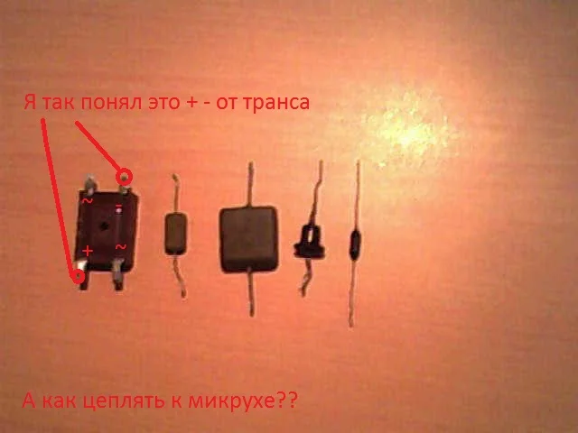

А Что из этого всего диод и диодный мост?
Есть ли тут диод для подключения индикаторов?

диодный мост скорее всего первое(там должны быть изображены и двух выводов значек~, а других двух + и - ), а диод это предпоследняя деталь если от моста.
А что из того, что на фотке называется диодный мост? Мне кажется первая деталь
Я вот тут на фотке показал где плюс где минус и где ~
Там же на фотке вопрос.

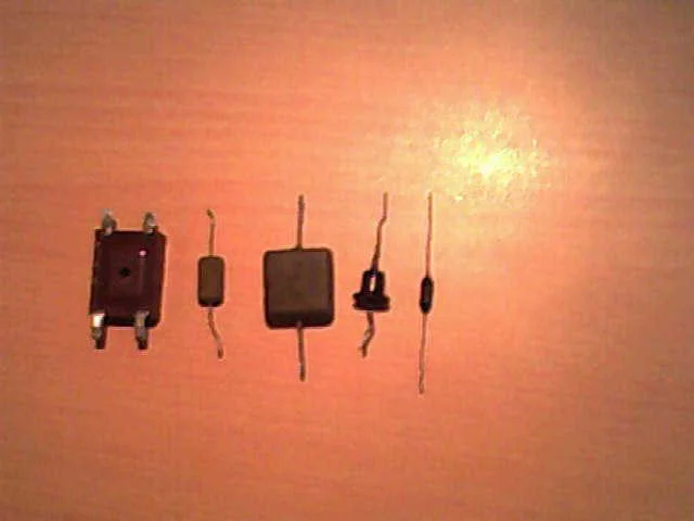

    21.3 KB · Просмотры: 371
А кондер какой?
