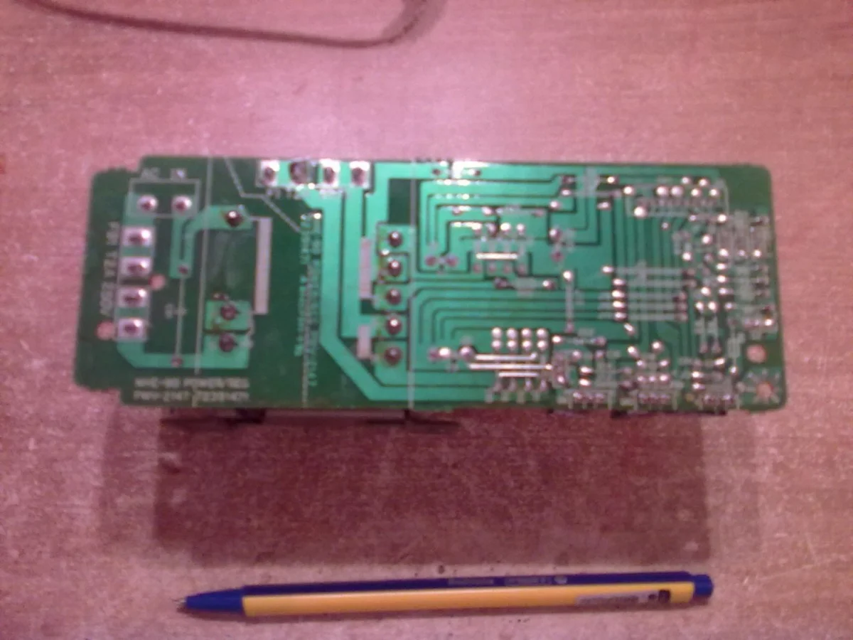

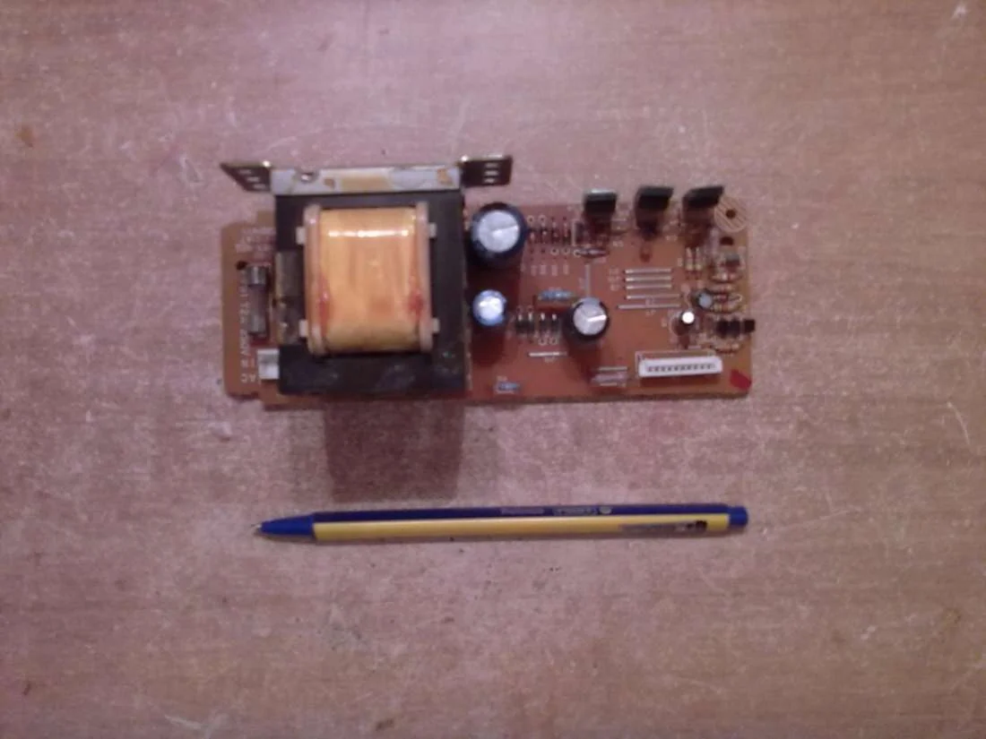

Трансформатор для TDA1562
Подскажите подойдет ли этот Трансформатор для TDA1562 был выдран из касетного магнитофона
    52.1 KB · Просмотры: 438
    73.9 KB · Просмотры: 239
я так понимаю что это импульсник. желательно модель откуда был выдран или самому измерять
Нет это скорее не импульсник, а обычный трансформатор с платой на которой установлены выпрямители и стабилизаторы. Для TDA1562 мощности у это трансформатора маловато, да и не известны выходные напряжения.
