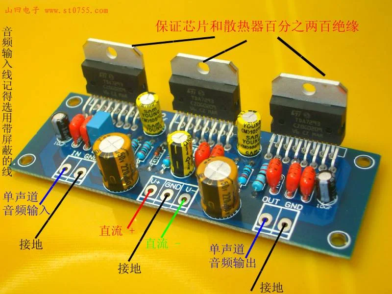

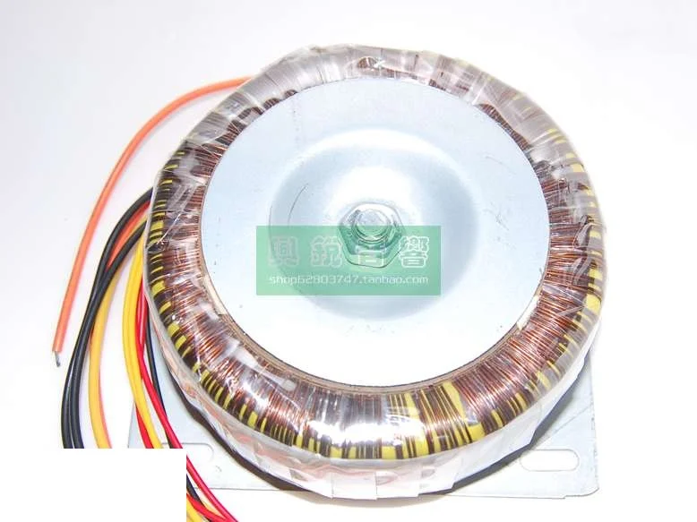

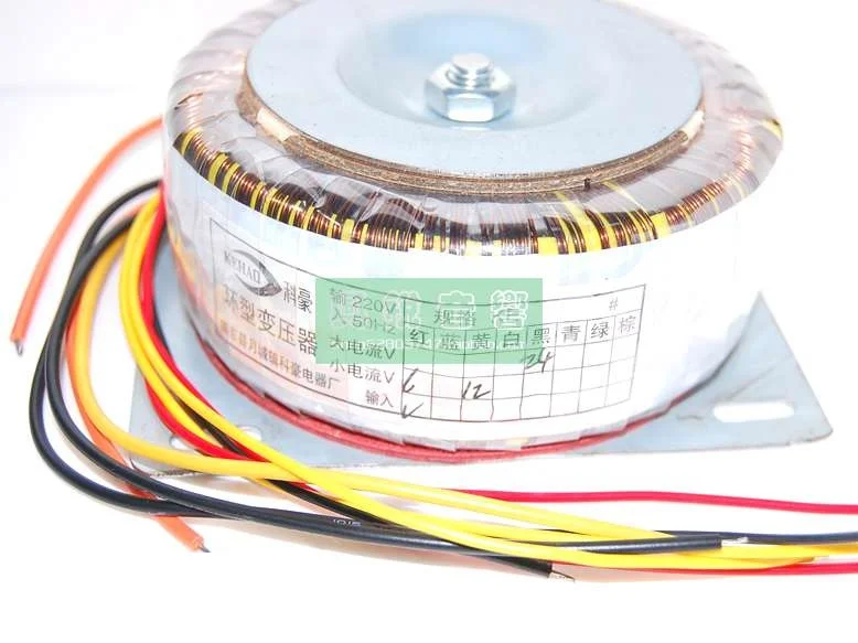

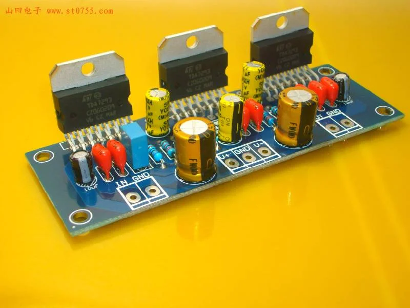

Добрый вечер!Какой из этих трансформаторов подойдет для питания 3-ех TDA 7293?
1)150W;Выход 24В.
2)150W;Выход 22В.
3)150W;Выход 18В.
Фото прилагаются.
ИМХО, никакой. Для этой микросхемы необходимо двухполярное питание; т.е., необходимо наличие на трансформаторе двух совершенно одинаковых вторичных обмоток. Вольтаж по даташиту. А вот железо (да и первичная обмотка) подходит во всех трёх указанных. Опять таки ИМХО.
Все трансформаторы тороидальные,как я понимаю у них две обмотки и они являются двухполярными.Кстати может быть подойдет трансформатор на 100W;24V?
Тип сердечника никак не связан с выходными обмотками. Каждый транс мотается исходя из назначения.

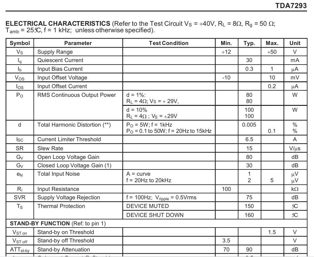

Максимум 140Вт на одной микросхеме. Но рекомендуют 100Вт нагрузки на одну микросхему - легко вылетают при перегрузке. На мост из них питание зависит так от нагрузки, но опять - не более 100Вт на каждую микру. При мостовом следует еще учесть, что мощность распределяется поровну между микросхемами. Например мост из двух микросхем собранный с расчетным выходом 150Вт 4 Ом будет грузить микросхемы нагрузкой 75Вт 2 Ом. Подбирать БП нужно исходя из нужды каждой микросхемы в отдельности.
А даташит не пробовали посмотреть..., и где здесь 140Вт?
