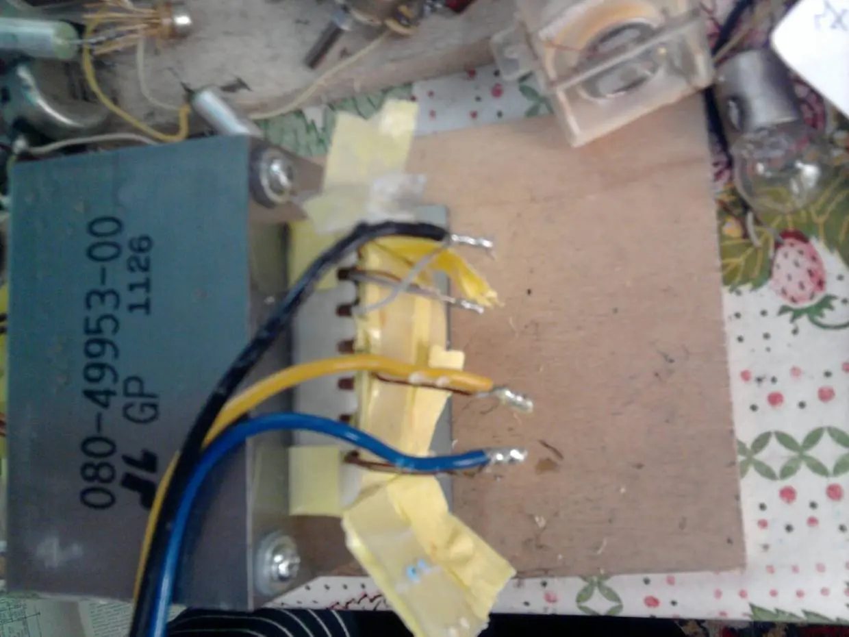

удалось узнать диаметр обмоток кто сможет тогда определите по ним мощность 1)2 жилы по 1.5мм выход 6 вольт а по вторичной там нихрена не ясно щя разберу покажу
Я с двух 400 ваттных бесперебойников слепил один транс, для двух тда 7294, окно там действительно маленькое, все твои желаемые обмотки не влезут, еле две +- 50 вольт впихнуть бы. А ДЛЯ других цепей отдельный трансик, ватт на 70-80.
у меня как раз есть трансформатор тоже от бесперебойника 100ватт можна две +-50вольт намотать ватт таки на все которые он выдает сам транс на 300ваттном а на 100 ватном остальные но очень не хочется мотать сетевую обмотку можно сделать отвод от 300ватного транса от сетевой обмотки гдето от 100того витка а уже на 100ватном намотать по расчетам сколько вольт идет от того трансформатора на 100витков

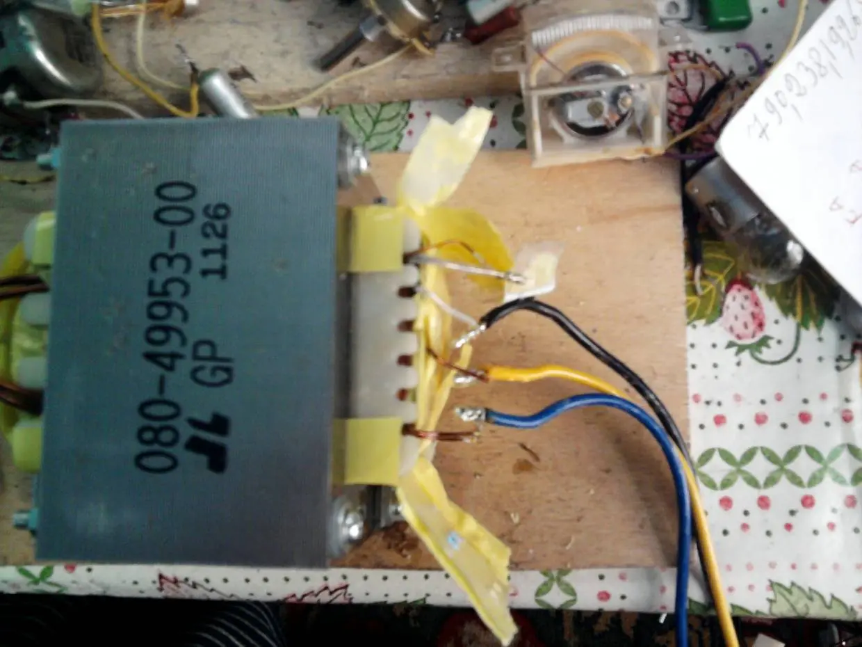

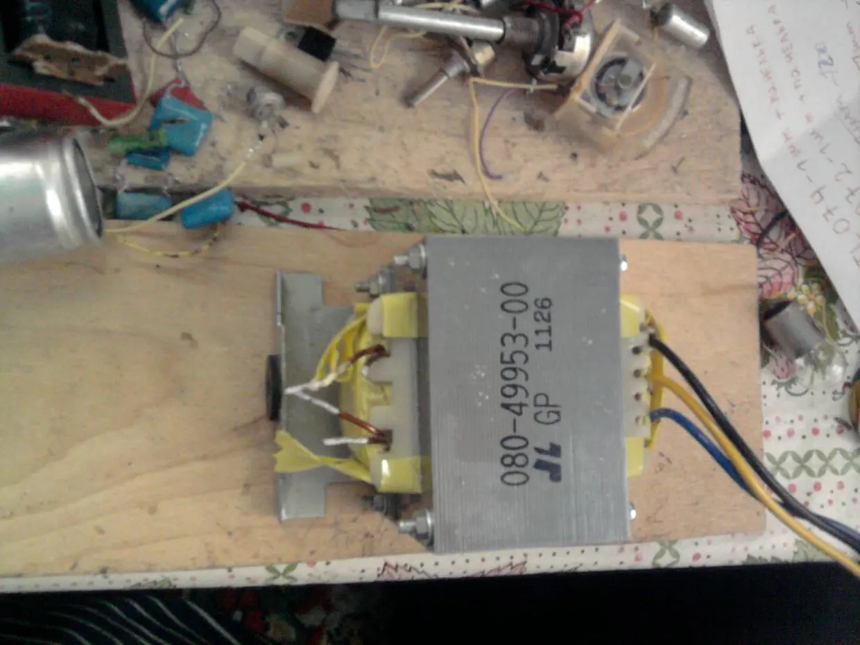

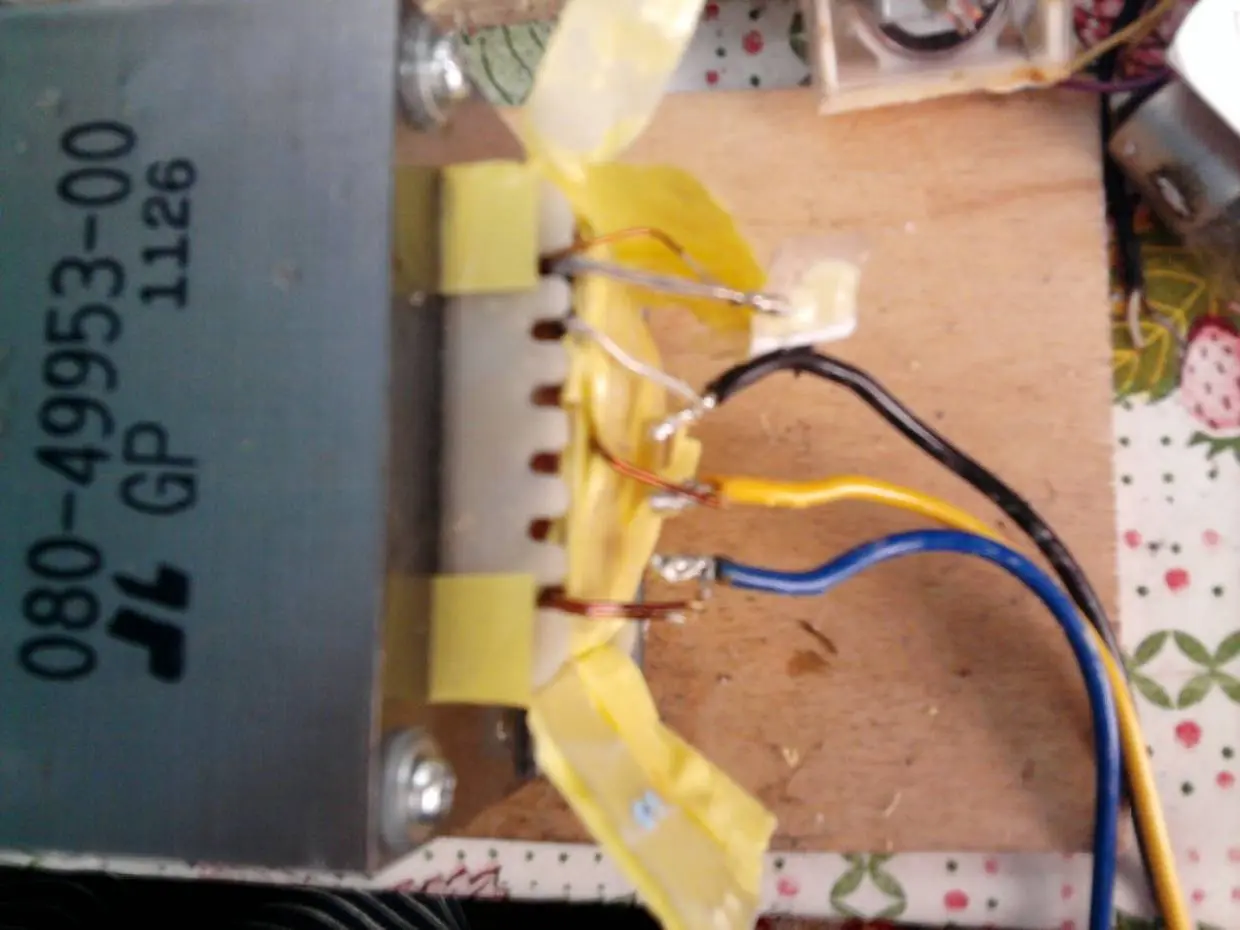

сфоткал обратную сторону транса

схемку в паинте набросал вроде все правильно поправте меня если с началами обмоток не сошлось и решил не громоздить стоко обмоток а использовать двухполярное включить там как нить
а можно и наоборот сделать чтоб с компактностью обмоток не возится
все трансформаторы разобрал подскажите как терь обмотки мотать я в расчетах трансформаторах не шиша так вот первый на 100 ватт сердечник квадратный ш32х32 второй вроде по расчетам 200ватт но хотелось бы 300ватт или в расчетах я не шарю так вот на 1 обмотку нада 220 вольт отвод от начала от 100того витка для второго трянса надо подать напряжение которое образуется на первичной от этих ста витков а вторичные обмотки на первый трансформатор нада для 1 унч двухполярное+-50 вольт а для 2 унч нужно однополярное питание если я не ошибаюсь то +и общий будет 25 вольт и также на 2 плече и в сумме будет 50 вольт (если не правильно подправте) и на 2 трансформаторе мне нада 12 вольт не стаб для винтиков и двухполярное +-15вольт для фнч и предусилка так же как и с унч для фнч двухполярное а для предусилка однополярное 15вольт:tehnari_ru_837::tehnari_ru_837::tehnari_ru_837::trio:
Ты сам понял, чо написал? Есть программа расчета мощности трансформатора по железу. Но по бесперебойникам - там трансы слабее чем указано на самом аппарате. И ПРИНЦИП РАБОТЫ ДРУГОЙ - преобразовать 12 вольт с аккумулятора в 220 для аппаратуры. Режим работы 10-12 минут со 150% нагрузкой. За это время с трансом ничо не случиться, ну нагреется малясь. В ОБЩЕМ можно и так соединить - на тонкую подать 220, а толстые вторички соединить последовательно и получить 12+12=24 вольта однополярки.
да не там 2 жилы по 6 вольт
Мощность трансов да, примерно 80 ватт маленького и 200-250 большого. Большой должен быть раза в два больше первого. У МЕНЯ, когда собирал из двух наборов один, вышло что-то 10х7высотаХ6 толщина. Программа выдала 230ватт, по моему. Точно не помню, но вышло 2 витка на вольт, то бишь 440 витков первичка на 220, ну и вторички аналогично. Только учитывай, что после выпрямителя и кондеров напруга возрастет на 1,4 раза, то есть транс мотать надо на 9 вольт чтоб получить 12, 11 на 15, ну и тд
