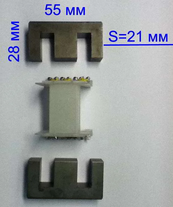

Добрый день!

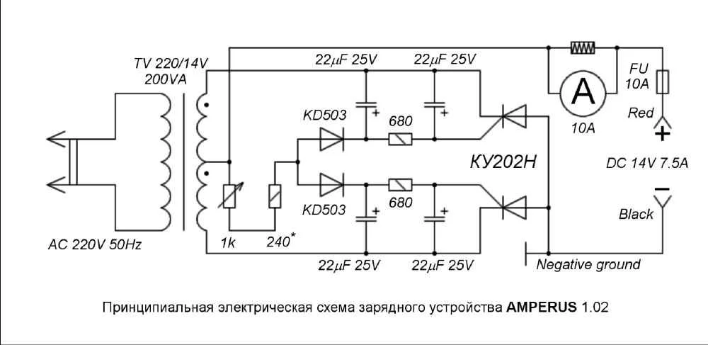

Решил собрать зарядник для автомобильных 12 вольтовых аккумуляторов по следующей схеме:
Есть вопросы:
1. Подойдут ли для намотки трансформатора сердечники E55/28/21 N87 Epcos (феррит)
2. Если да, то помогите расчитать количество витков и диаметр провода (имеются провода ПЭТВ-2 диаметров 0,18 | 0,25 | 0,315 | 0,355 | 0,4 | 0,475 | 0,5 | 0,71 | 0,8 | 0,95 | 1,0 | 1,12 | 1,25 | 1,5 | 1,6 | 1,7 | 2,36 мм
3. На схеме переменный резистор в 1 кОм регулирует ток?
4. Этот переменный резистор обычный или какой-нибудь мощный?
5. Что значит звездочка на резисторе в 240 Ом?
Спасибо!
,Этот сердечник только для импульсных блоков питания и в эту схему не подойдёт. Здесь необходим трансформатор на железном сердечнике из Ш-образных пластин или ленточном сердечнике ПЛ, ШЛ, размером - раз в 10 больше показанного Вами. Например силовые трансформаторы от ламповых телевизоров, от типа ТС-180 и больше.
Нет, феррит для гораздо более высоких частот чем 50 Гц.
Да.
Это обычный переменный резистор.
Звездочкой помечают детали, номинал которых может изменится в процессе наладки. Удачи.
Не совсем в 10 (это будет несколько КВт) а раза в 2.
Я имел ввиду по объёму. Если сложить вместе штук 10 трансов, показанного в первом посте, то получится, что похожее для зарядного.

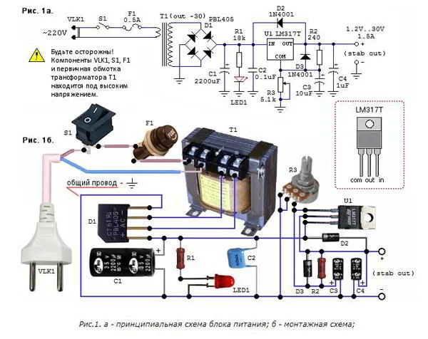

Спасибо. Печально, что не подойдет. А для лабораторного БП подойдет? На вольт 25-30, ампера 1,5-2. Для такой схемы.
Или вообще для чего нужны такие (на ферритовом сердечнике) трансы?
Подойдёт для импульсного БП.
А для лабораторного БП лучше сетевой от старых ТВ.
Для того же что и обычные из трансформаторного железа. Отличие в том что железо работает на частотах до сотен Гц а ферритовые на частотах до сотен Кгц. В бытовой сети 50Гц.
