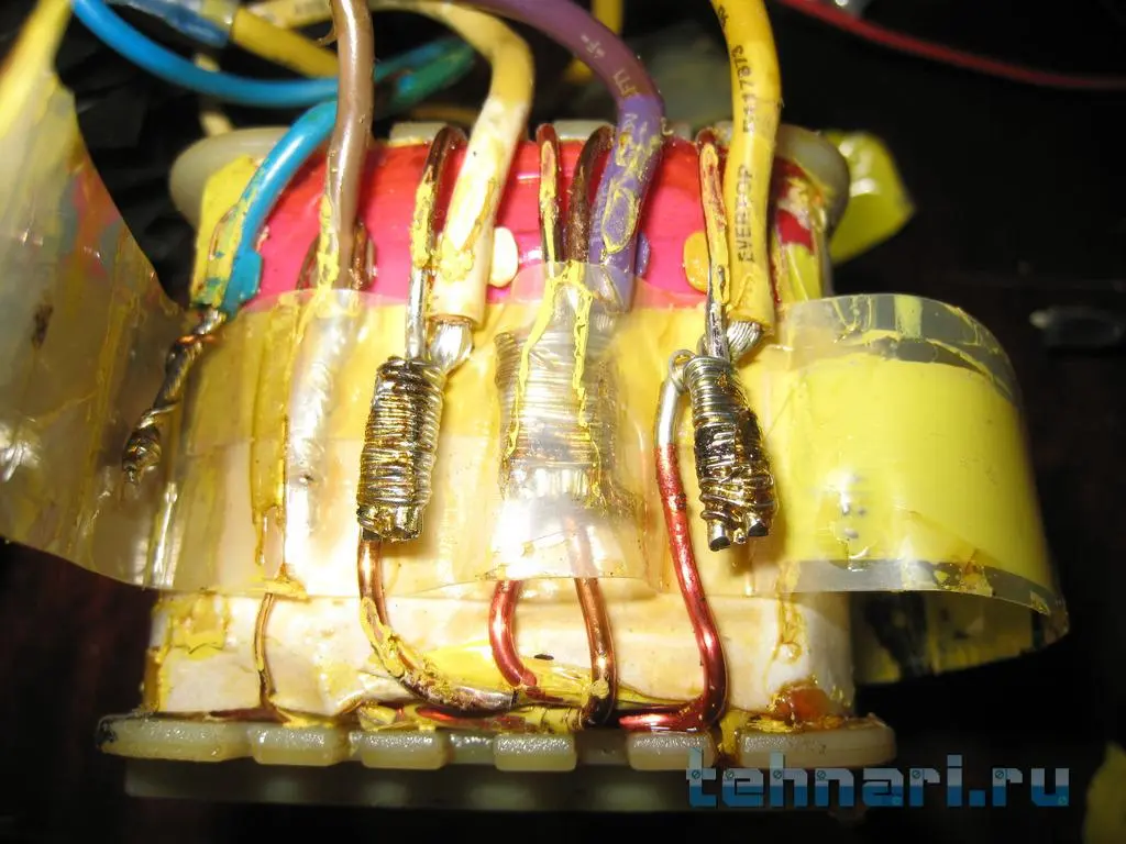

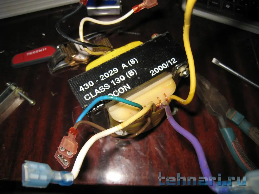

Понадобился мне тут трансформатор для очередного УНЧ, подходящего дома не нашёл, а на работе валялась парочка списанных упсов, с месяц я наних смотрел, вчера всё-таки собрался с духом :D и забрал их домой.
В общем первый что попал под руку был раскурочен:
как оказалось у транса обрыв обмотки (имея какой никакой опыт дружбы с паяльником сделал вывод что это первичка, т.к. 2 вывода находятся отдельно (с другой стороны транса) от остальных) разобрал я это дело, стал курочить катушку, и тут несколько удивился... Судя по тому что я обнаружил при вскрытии, у транса закольцованы 2 обмотки (они же имеют самые толстые провода)
но как он тогда работал с КоЗами на двух обмотках? Или я чего-то не понимаю? tehno036
Вася, ну мотают же трансы и в 2 провода и в 20 просто обмотки соеденены паралельно, в 20 и более проводов намотаны трансы в сварочных инверторах.
Может они в параллель, а не закольцованы?
Пока писал - ответ уже дали. Мысли сходятся!-)
Не, мужики, я понимаю в параллель, но судя по расположению они именно кольцом, или намотаны встречно... В общем сейчас буду колупать дальше, там будет видно.. Первички тут как таковой нет, и проводок тонкий, и витков маловато совсем, так что будем мотать с нуля..
Мужики, вы были правы, намотка в 2 жилы сразу, просто запустили выводы их несколько своеобразно.. получается четыре обмотки проводом 2мм, либо (как тут было) 2 обмотки проводом 4мм :)
Эх, жаль первичка не подошла, 0.3мм....

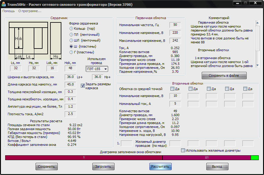

Мужики, а есть программа для расчёта транса, в которой можно вбить толщину пластин больше 0.35мм? а то тут пластины 0.4-0.5мм примерно, считал по 0,35мм в двух программах, так одна выдала мощность железа 110Вт, другая аж 189Вт... кому верить...?
Вася, не забивай себе голову всякой хренью о толщине пластин. Считай в Trans50Hz(3700), там уже в программу забиты критерии безопасности и толщину пластин вводить не надо. Программа выдает число витков немного более чем другие, но зато это улучшает надежность транса.
Скрин расчета выложи.

Тимур, так какой программе верить, та что говорит 50Вт, та что говорит 110Вт, или та что говорит без малого 200Вт? :)
Тимур правильно отметил, что в режиме автотрансформатора мощность будет больше чем в режиме трансформатора. Только расчет неправильно сделал. Так как автотрансформатор перегоняет мощность в надбавочную обмотку, то его номинальная мощность увеличивается на эту же мощность, то есть в два раза. Поэтому для УПС в 400Вт достаточно транса на 200Вт. А учитывая кратковременный режим работы, можно загнать транс в перегрузку и использовать еще меньшее железо. А тут уж от наглости производителя зависит насколько мелкое железо он поставит для получения большой мощности.
Когда я столкнулся с выбором программы для расчета трансов, я все попавшиеся программы проверял на правильность расчетов проводя проверочный расчет вручную по стандартным методикам, а также сравнивая результаты расчетов программы с реальными заводскими трансами. В этом плане мне больше всего понравилась Trans50Hz(3700). Она давала близкие данные к ручным расчетам, немного завышая количество витков (видимо в программу заложена некоторая подстраховка). По заводским трансам, программа показывала что они намотаны с завышенной магнитной индукцией, что соответствует реальности. Этой программе я верю и она меня устраивает.
