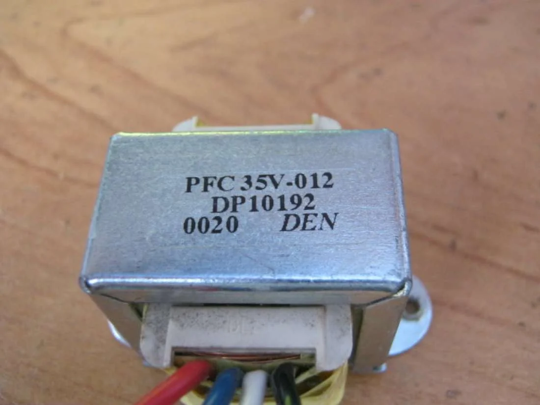

Такая проблема в усилитель хочу поставить кулер 12вольт но транс выдаёт 35 постоянки а нужно 12постоянки имеется транс на который на 1 фото каук вы видите на нём написано 35v-012 что это значит?можно ли его ставить?или как мне сделать из 35 12? без сложных схем?

можно поставить стабилизатор,но он наверно будет не комфортно(на пределе) работать
а что за транс на фото сопративление на обоих обмотках 2,3ом
Что за трансформатор никто не скажет, если не скажешь откуда снял.
Если ты его уже подключал к сети 220 В и на выходе измерил свои 35 В, то проще всего перемотать вторичную обмотку.
Аккуратно разобрать сердечник, вынуть пластины и смотать вторичную обмотку. Если аккуратно смотаешь, не повредив изоляцию провода, то можно этим же проводом её снова намотать. А если при смотке посчитаешь количество витков, то будешь знать, сколько витков тебе надо намотать.
Можно всю смотанную обмотку разделить на три части и намотать сразу тремя проводами, при этом увеличится ток вторичной обмотки.
Ну а если ещё не подключал... тогда придётся экспериментировать...

ну я же написал трасформатор из бп,бп был от компа,в 220боюсь подключать так как на обоих обмотках сопротивлени 2,3ом и я низнаю какую обмотку брать
ну я же написал трасформатор из бп...
БП разные бывают.
Если от компа, то, скорее всего, трансформатор от импульсного источника и с ним ты ничего не сделаешь.
Можешь последовательно с лампочкой на 40 Вт включить любую обмотку в сеть (не бойся, ничего не будет, если включишь последовательно с лампочкой). Если лампочка не будет гореть, то эту обмотку можно включать в сеть напрямую. Ну а если лампочка будет гореть в любом случае, то этот трансформатор можешь выкинуть...
