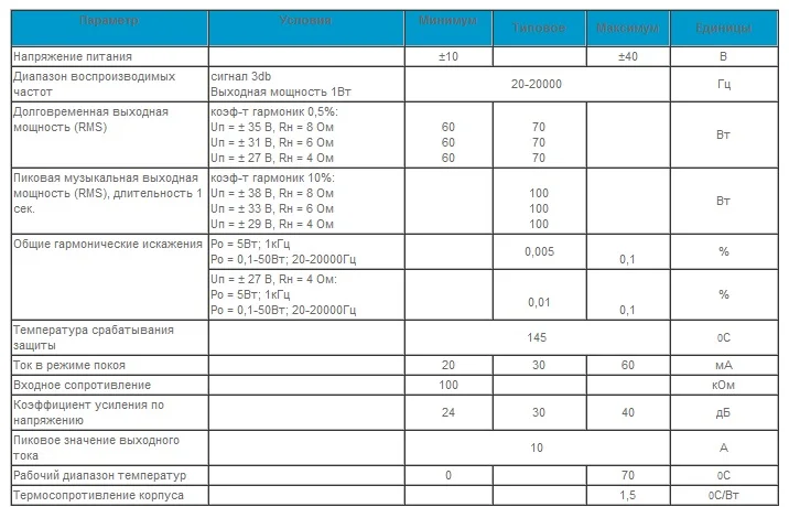

Доброго времени суток! имеется сей тор , +-32в , 450вт. Подскажи пожалуйста, на сколько измениться напруга после диодного моста, и не слишком ли много этого напряжения будет, для питания скажем двух тда7294? как понизить напряжение до приемлемого?
