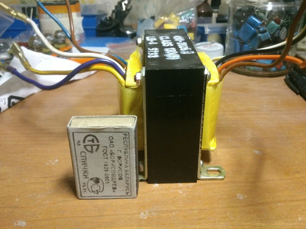

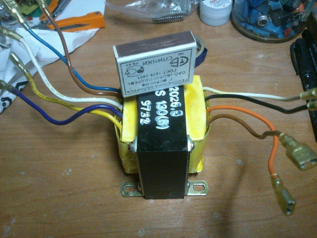

Трансформатор от ИБП APC
Да вообще так и есть но думал что для для долговременной работы не пойдет а тут такой отличный поворот событий

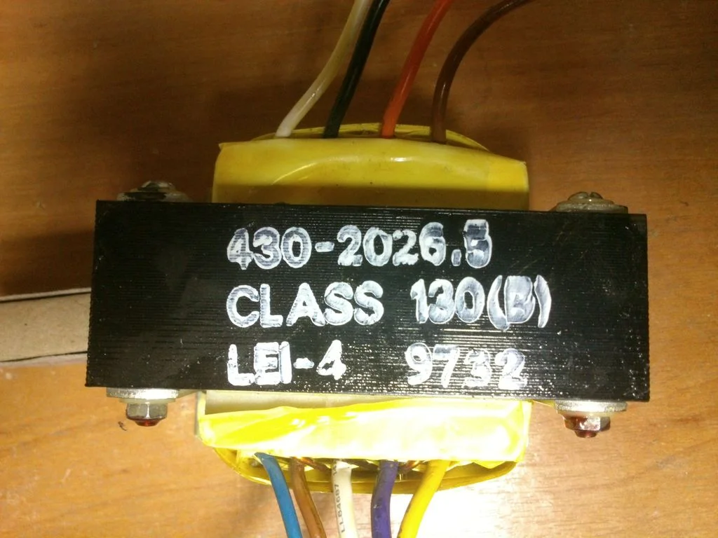

Вообще транс от качественного ИБП должен работать. Вопрос насколько качественный тебе достался. Проведи испытания и все станет ясно.
Я на своём первичку не перематывал, хорошо работает и не греется, маленько трещит под сильной нагрузкой но это потому что у меня там нескольких пластин не хватает, просто не смог затолкать их :D
