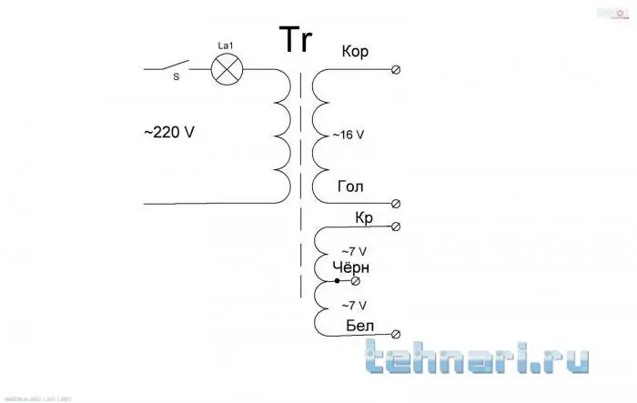

Что-то типа Т:
    38.2 KB · Просмотры: 4,326
я конечно очень благодарен за любой ответ,но для меня это темный лес.
3-4 это не единственная обмотка с пониженным наряжением, с другой стороны толстые провода - ещё одна обмотка с отводом от середины (красный провод).

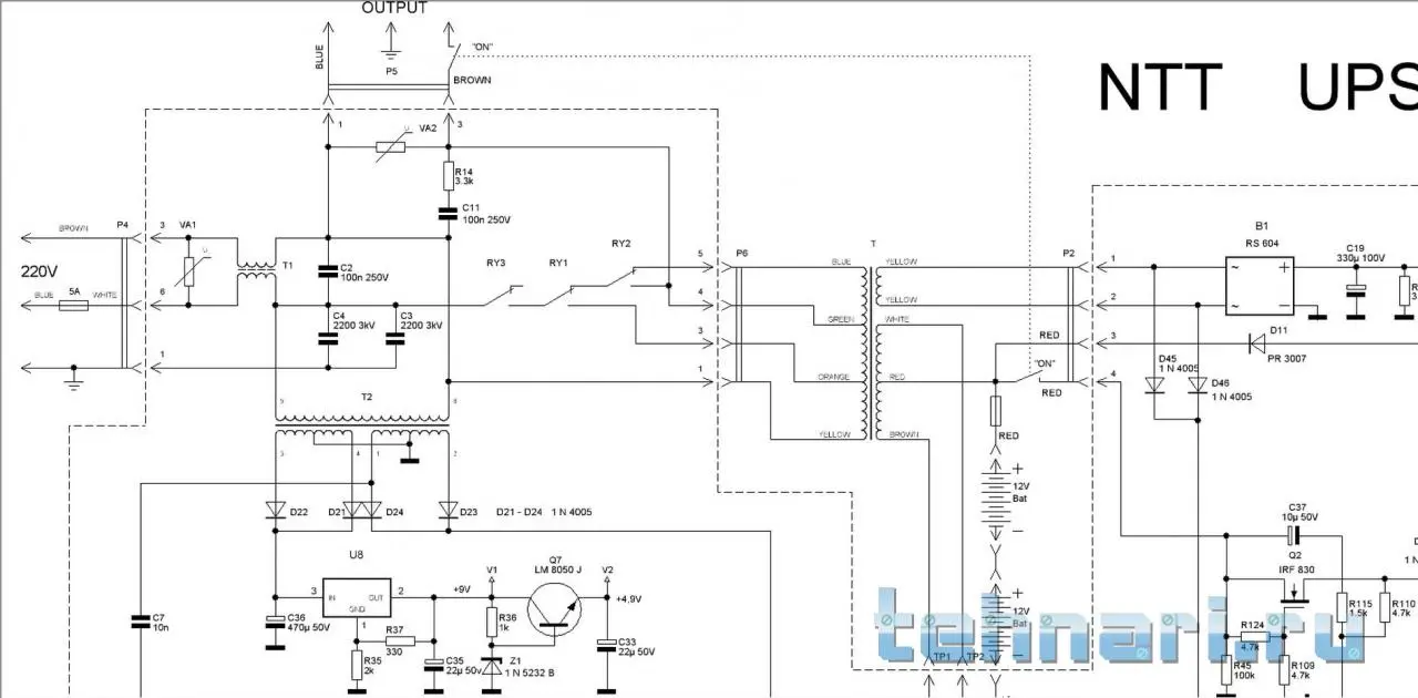

Вот общая схема этих трансов
    7.4 KB · Просмотры: 1,884
Можно тонкие с самым большим сопротивлением в сеть, через лампочку в разрыв провода(как предохранитель) и тестер в руки и меряем толстые.
не сгорят, надо подключить всю обмотку, а не её часть, там принцип автотрансформатора,
Тимур, почитай устройство источников бесперебойного питания.
вот стал бы я чушь писать, сам подумай.
есть трансик с обмоткой, у которой в зависимости от входного напряжения, релюшками переключаются отводы, тем самым комбинируя выходное напряжение, пока напряжение поступает от сети - вся стабилизация висит именно на трансформаторе с его первичкой, которая как уже сказал с отводами и они переключаются в зависимости нужно понизить или повысить выходное напряжение, а когда входного нет то эта обмотка становится вторичкой , а обмотки по 7в идут как первичка для пуш-пула с аккумулятора.
есть конечно бесперебойники в которых работает инвертор сразу, там и схема отличается и на выходе синусоида формируется с преобразователя 300в-340в , но тут не про него речь.
1-2=1.7 ом 1-5=11.6 ом 2-5=12.6 ом 3-4=1.2 ом
Это все первичка, малоомные те самые добавочные, которые подключают реле, когда транс работает как стабилизатор. В принципе, их можно скоммутировать самому и выбрать оптимальную по холостому ходу. Если грузить его по габаритке(ватт на 80) а не на 350, что указано на корпусе бесперебойника, то будет работать и не очень и греться...
если красный провод отвод,то почему он тогда не звониться ни с чем
тогда где вторичка,или я что то не понимаю опять
а х.з чо он не звонится, может и обрыв где во вторичке.
