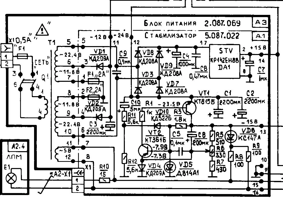

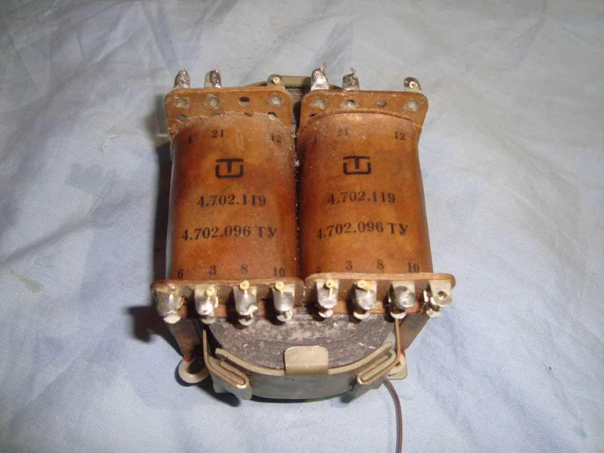

Нашёл трансформатор от маяка даже не помню от какого. Куда подключать 220 разобрался, и есть ли в этом трансе двухполярка?
и какие обмотки сколько вольт? по схеме смотрел но качество схем не очень и я не всё понял. Прошу вашей помощи.tehnobankatehnobanka

Если разобрался с 220, то включить и измерить вторички...
КонЭшно есть!
У Маяков трансы практически одинаковые.
Там дб. обмотка на ~30В, две по ~18В, одна на ~12В и одна силовая на ~8,5В

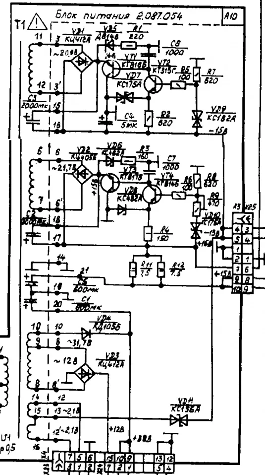

А вот 233-го
    78.3 KB · Просмотры: 1,968
Значит, у 240 транс немного другой.

Нет ничего проще - омметром находите побмотки, а при включенном питании измеряете на них напряжения.
Так, 220 к 1-1. вторичка 6-6, 3-3, 8-8, 10-10
А этот трансформатор от 232-го
Вот подсмотрел - имеется в наличии трансформатор от магнитофона МАЯК-232 с опознавательными знаками "4.702.119 4.702.096 ТУ" .

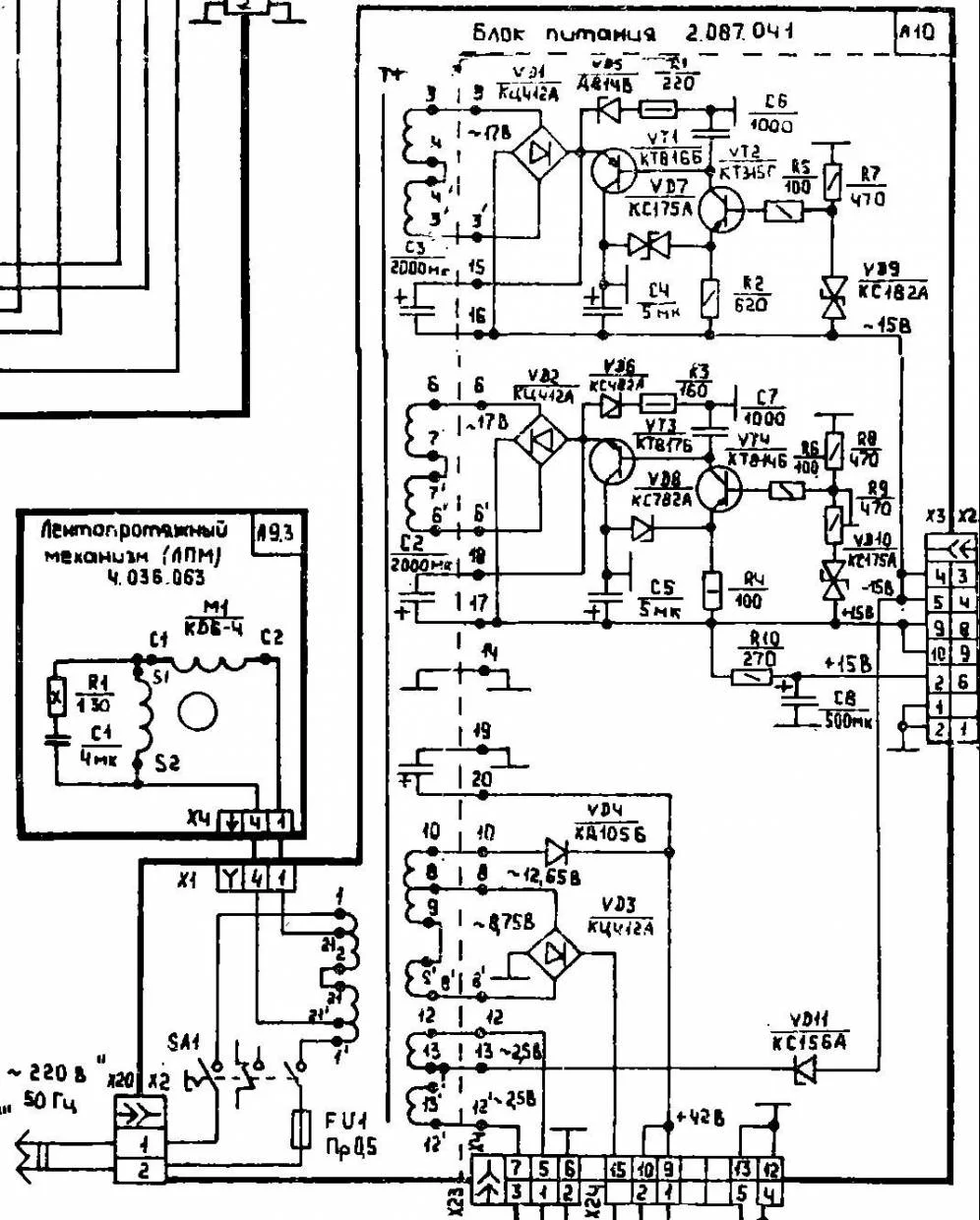

Спасибо конечно, но... Мне нужна не схема, а где тут обмотка с самым большим током для питания усилителя
Сообщение от sergeisam
Спасибо конечно, но... Мне нужна не схема а где тут обмотка с самим большим током для питания усилителя

Хотя... Схема мне помогла. понял что нужно 6-7-6 подключать. Спасибо
Находишь две обмотки по 18В, соединяешь их последовательно, точка соединения и будет средней точкой
Там они уже соеденены. Спасибо всем за помощь.:dog:
Расскажешь, потом, что и как получилось.:)
на выходе между 6-6 20 вольт. я проводок подцепил к 7-7 замкнув из вот это и есть средняя точка)) :tehnari_ru_509:
по 10 вольт в плечо.
