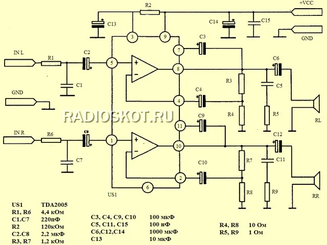

всем приветик,есть транс от романтики нужно тдругу сделать усилитель стерео на микросхеме и питать этим трансом,что посоветуете,там питание 15в,
а от какой именно романтики?? модель можно или фото транса
какая"то 201
Максимальная выходная мощность, Вт ........................................................................ 2х10.
Номинальный диапазон частот, Гц ....................................................................... 40...18000.
Коэффициент гармоник тракта усиления ЗЧ,% ............................................................... 0,7.
Скорость магнитной ленты, см/с ......................................................................... 19,05; 9,53.
Коэффициент детонации, %, при скорости ленты, см/с:
19,05 ................................................................................................................................. ±0,15.
9,53 ................................................................................................................................... ±0,25.
Габариты, мм (без подставки) ........................................................................... 780х220х450.
Масса всего комплекта, кг ................................................................................................. 28.
Фото МЦ взято с Прибалтийского сайта, адрес к сожалению утерян.
Музыкальный центр ''Романтика-201-стерео''.
так что тебе его хватит на тда которая на 10ват
TDA 2005R вот на этой микре собери звук вроде нормальный)))
точно с параметрами сошлись.а микра 2канала?
да на 2 канала можно собрать и на один канал можно собрать))))))
