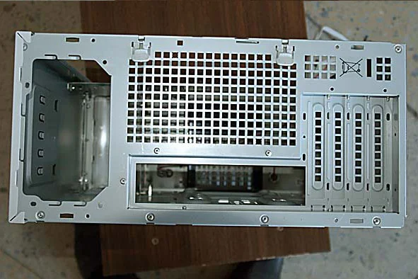

Трансформатор от стабилизатора, есть вопрос

ну думаю тему можно закрывать)))всем большое спасибо за помощь
у меня нет нагрузки чтоб потом сравнить)
Холостой ход и меряется без нагрузки, тока первичка. Но не греется и не гудит - уже хорошо!
Я свой гонял под нагрузкой в виде 4 галогенок автомобильных 90/120Вт и так он у меня около 12 часов работал, в конце теста был чуть теплее окружающей :)
к сожалению у меня нет ламп((соберу усь тогда и вино будет
