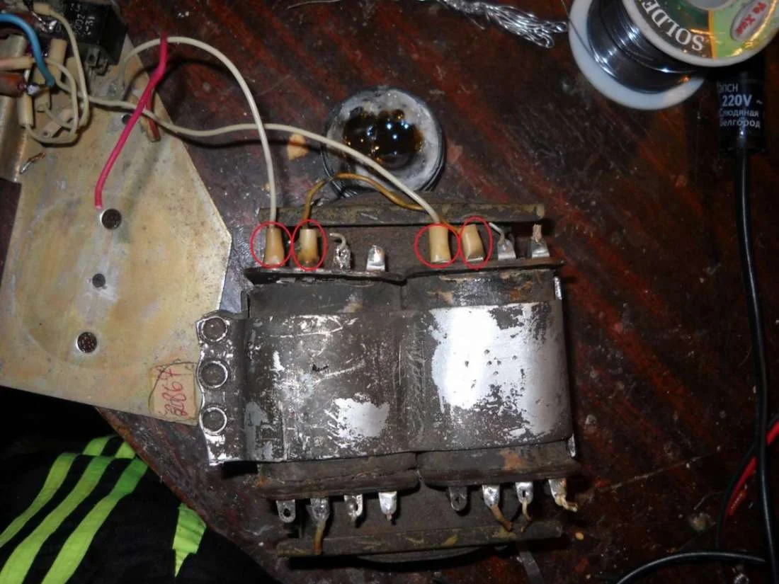

Трансформатор от усилителя У101-стерео
Вытощил из данного усилителя трансформатор, но так как с усилителем была проблема на трансформаторе оборваны были все провода и когда я его достал, то захотел его поставить в самодельный усилок, но не знаю где первичка. На трансе только есть перемычка и около нее 2 контакта у которых больше всего сопротивление (Мерил мультиметром), и там сопротивление 17.5 ом. Мой вопрос в том что это ли первичка или нет. Вот фото
    103.2 KB · Просмотры: 1,877
раз звонится самое большое сопротивление то да это первичка,
встречный вопрос-где его так житуха потрепала?
в доме знакомого был пожар вот и спекся малый
Снимите экран, под ним есть нумерация обмоток и посмотрите по схеме. Экран потом можно на место поставить. Трансформатор этот Т-У-101.
... был пожар вот и спекся малый
Прежде чем дальше его использовать, проверьте сопротивление изоляции между сердечником и обмотками. В целях электробезопасности.
проверил еще перед тем как искать первичку))
Первое включение в сеть, делайте через лампочку, ватт на 40. Обезопасите и сеть, и трансформатор, ну и себя... :)
Если лампочка не загорится, а на выводах вторички будут нужные напряжения, значит первичку определили правильно и можете смело включать трансформатор в сеть напрямую.
