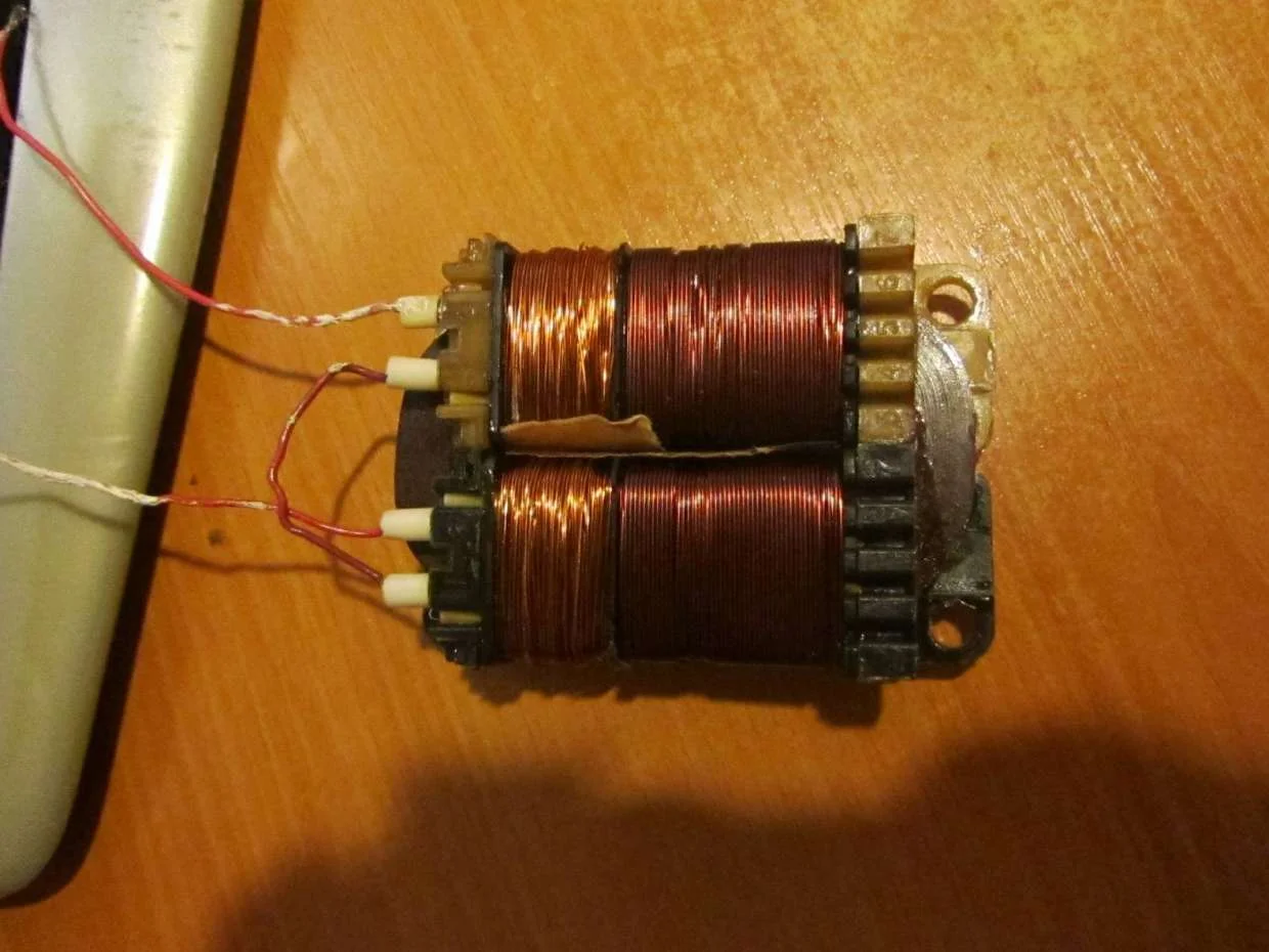

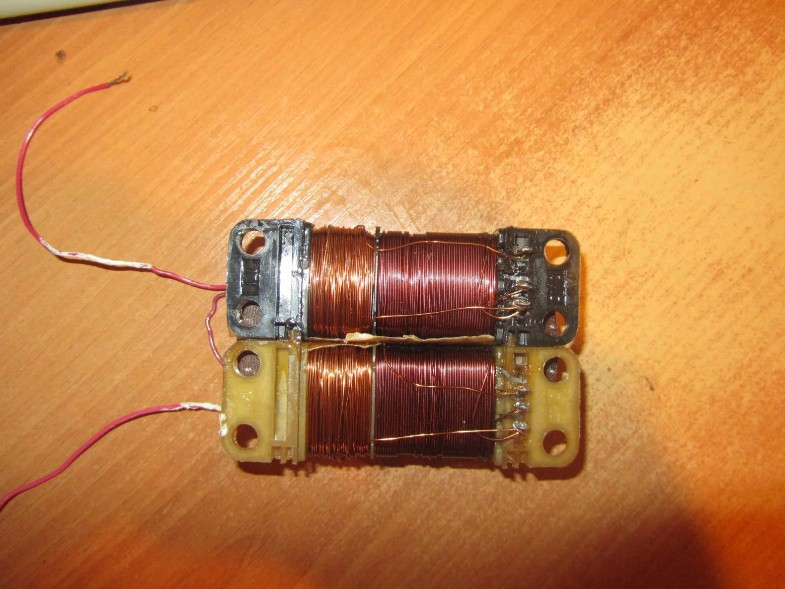

Народ, может кто встречался с таким трансом. Стоял в магнитофоне -приставке ВЕГА 122 С. Никаких маркировок (кроме печати ОТК) нет.Похоже на две (по две) одинаковые вторичные обмотки, первичка тоже разделена на две катушки.Вторичные обмотки (пары) между собой не связанны(не прозваниваются).Так вот, можно ли соединить их параллельно(для увеличения мощности), или последовательно -для напряжения. И сколько вообще мощности с него можно взять? Обмотки выдают ~11 и ~21 вольт соответственно.Фотки прилагаются.

у меня есть похожий с магнитофона вега, на нём написано тс30
значит с него можно снять 30 ватт
соединяйте вторичные обмотки как хотите, правильно не сделайте замыкание.
Спасибо за оперативный ответ! И ещё вопрос: этот трансформатор разобрать, чтоб не повредить- возможно ? И как это делается?
разогни железку по кругу такая белая. если сам не развалится то ударь по разу молотком (через тряпку) по двум сторонам трансформатора и он должен разделиться на две части.
У меня такой-2х15 вольт выдает...
