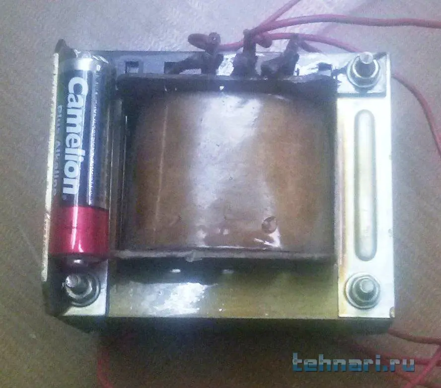

Добрый вечер :)
Вот такой транс стоит в звуковой колонке КЗ 25. Надписей на нем никаких нет. Известно только, что у него первичка рассчитана на 30, 120, 240 В. На вторичке примерно 30 В. Намотан он вроде как обычный силовой транс, вроде не идут обмотки вперемешку слоями.
Но с другой стороны, он вроде бы для согласования колонки с вещательной линией сделан.
Можно ли его использовать в качестве силового?
В планах взять два таких одинаковых, первичку соединить параллельно, вторичку последовательно и получить примерно +-45 В двухполярки.
Можно. Режим 240 вольт.
Мы не знаем диаметра провода вторички, но по логике должно пойти..
Без перемотки 40, больше никак.

Можно попробовать, но надо измерить ток холостого хода.
Для его измерения включите обмотку 220 В последовательно с лампочкой накаливания 60-100 Вт и амперметром переменного тока (если есть в наличии) в розетку. Если ток не превышает 100 мА (лампочка не светится, а трансформатор не греется), то можно.

А по железу сколько мощность на глаз?
К сожалению вторичка могучим диаметром похвастаться не может, 0.8 мм примерно в диаметре.
Просто интересно, это обычный силовой транс без маркировки или все же специально для колонок такие мотали. Ведь лак может быть разный, менее нагревостойкий. На ХХ он поработает, никуда не денется, а вот как у него с нагрузкой будет... Я крайне не хочу с 220 такие эксперименты ставить.
Специально для колонок мотали. Потому и советую проверить ток покоя.
На вид Ватт 10-20, но это тоже определяется опытным путём по разогреву.

Да, конечно. Я плясал от 30 вольт.
Дайте точные геом. размеры и станет ясно. Впрочем, я могу посчитать и в батарейках, но устроит ли это Вас?
Это около 0,5 мм/кв., т.е. как минимум 1,5 - 2 ампера.
Это спец. транс для трансляционных сетей, расчитывались на долговременную работу, хороший лак, хорошая межобмоточная изоляция. И хорошее железо.
Нормально будет.
Бояться, безусловно, надо. Но без паники.
