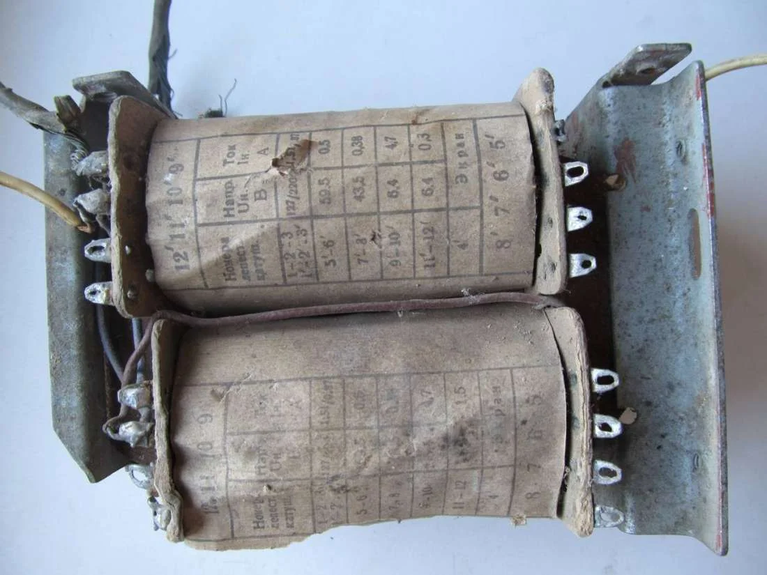

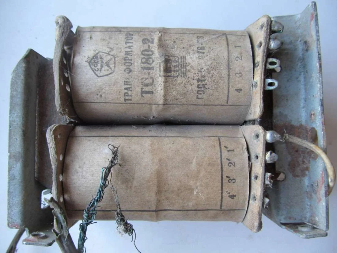

Стоит ли данный трансформатор внимания? Планирую применить его в аудио сборке, если да то схемой подключения кто нить богат?

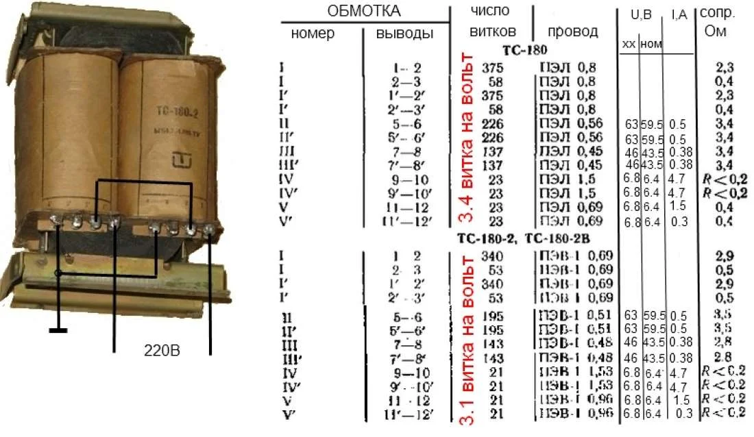

Вот его данные, если напряжения для ваших "аудиосборок" не подходят, можно перемотать

Сделал я зарядное на этом трансформаторе , все нормально вот только почемуто скачет напряжение с током ( падает ток но поднимаеться напряжение) такое может быть?
Сегодня гоняю зарядное .
Без нагрузки 11.4 v , 0 А.
С подключенной лампочкой на 55 w составляет : 10.04 v ? 4.2 А.
С подключонным АКБ НА 60 Ah :(напряжение скачет в пределах 14.7 -15.3)
- вот пример 2 А , 15.1 V
- 3 A . 14.8 V ( когда падают амперы то поднимаеться напряжение)
Сейчас заряжает стоит на 3 А и 14.8 v АКБ кипит не сильно только побулькивает (єто радует) а вот когда больше 15 v то ненравиться мне..
Резистор на ППБ-1В 9201 , 10 кОм .А как его правильно подключить ?
Вот схема :
Что-то не грузит схему , коротьше делал я по простейшей схеме : ТС-180-2 , Диодный мост КВРС 5010 ( 1000V, 50A )вместо диодов Д242А, амперметр 10 А. на выходе предохранитель на 10 А .
Поставил Резистор ППБ-1В (проволочный ) но не подключил так как незнаю как подключать . Подскажите , подключу.
Диодный мост вынес за корпус и в качестве радиатора использовал кулер ро процесора с радиатором( охлаждение обалденное)
Сейчас смотрю на приборы показывают 3.4 А И 15.04 V ,хотя 10 минут назад было 2.2 А И 14.7 V , МОЖЕТ СКАЧЕТ ИЗ-ЗА ТОГО ЧТО УБИТАЯ БАТАРЕЯ ?
Может я неправильно собрал ? но собирал согласно схемы .
Мне на одном сайте написали вот что :
30 сентября, 2013 - 16:29 ~ Альберт Альфитович Сначала проверьте начала подключения первичных обмоток: на обмотки 1-1" подаем 220В, обмотки 2-2" ставим перемычку. Но можно как и Вы написали. Далее переходим на вторичные: 10-10" перемыкаем перемычкой, а с 9-9" снимаем напряжение. Если с выхода 9-х обмоток напряжения нет, перемычку с 10-х обмоток снимаете и проверяете каждую обмотку отдельно. Замер напряжения идет и без схемы. Если получилось так, что какая-то из обмоток сгоревшая, разбирайте трансформатор и снимайте с него все обмотки, кроме сетевых, а мотать будете проводом уже 2,5мм2 (провод для проводки) в каждой катушке по одинаковом количестве витков. В итоге когда соедините их вместе перемычкой,должно быть 14В переменного напряжения.
Согласно его заключения и подключения то выходит что у меня неправильно подключены( вход перемычки и выход). Ростолкуйте пожалуста уважаемые знатоки.
