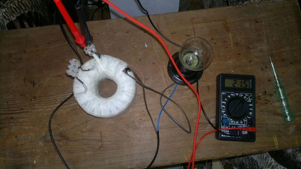

У меня их 2 штуки! Один только с первичной обмоткой других нет! а другой целый!
Мужики скажите более определенно какая у него мощность! :tehnari_ru_657:
Размеры сердечника: внешний диаметр 90мм, внутренний 60мм, высота 60мм.
Диаметр первичной обмотки 0,6мм! (мерял штангелем точность 0,1)
И посоветуйте хорошую схему по выпрямлению тока!
Нужно запитать две ТДА 7294!:tehnari_ru_837:

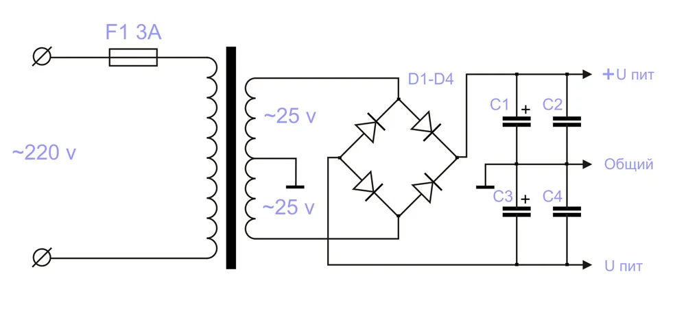

Сразу так нельзя сказать, какая у него будет мощность без вторичной обмотки.Мощность зависит от диаметра вторички, и соответственно силы тока и напряжения. Сила тока должна быть минимум в 5 Ампер для 2 микросхем ТДА, а напряжение- около 20 В на одном плече, или 40 В на крайних выводах вторички. То есть чем толще провод- тем больше будет мощность, я думаю при толщине вторички в 1,5 мм мощность будет 200-300 Вт, чего вполне хватит для ТДА 7294. Судя по фото, сердечник у транса не слабый, расчитан на 200-300 Вт, не меньше!!! Так что смело мотай вторичку толстым проводом, и будешь доволен! А в рабочем трансе измерь диаметр вторички- должно быть больше 1 мм для ТДА 7294. А выпрямитель делай на обычном мосте на 4 мощных диодах типа д202, здесь этих схем куча
C1 и C3 имеют ёмкость 22.000 mkF на напряжение 50 вольт, конденсаторы C2 и C4 имеют ёмкость 0.1 mkF. Напряжение на обмотках должно быть одинаковым и конденсаторы фильтра тоже. Нельзя допускать перекоса напряжения. При подаче питания на усилитель, оно должно подаваться одновременно, то есть на +, -, и среднюю точку- корпус.

Мужики вот мои первые опыты!

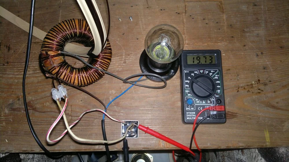

1) Намотал одну вторичную обмотку проводом в диаметре 1,6мм! 75 витков!
2) подключил к ней диодный мост КВРС5010 (1000В 50А)!
3) и вот что получилось!
Как теперь сделать чтоб питания хватило для ТДА 7294, ведь ей надо 27вольт, при 4 омах!
Вторую обмотку буду мотать сразу как скажете что делать с напряжением!
1 Померять переменное напряжение.
2 разделить кол-во витков на напряжение. (узнаешь сколько витков на 1 вольт)
3 мотаем нужное кол-во витков.
например получилось 4 витка на 1 вольт. тогда 4*27=108 витков
Так вы ничего не замерите! Меряйте переменное напряжение (без диодного моста), вам надо 20...21вольт переменки, после выпрямления и фильтрации будет 26...27вольт
Сорри не заметил, посчитал 27, там надо подставить 20-21 вольт
В любом случае кол-во витков потом поделить на измеренное напряжение (переменное), чтобы узнать, сколько витков надо домотать.

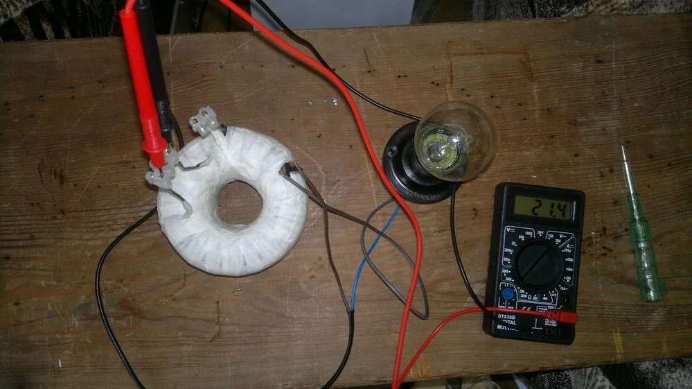

Вот намотал две обмотки!
Такое напряжение пойдет нет? Оно еще скачет на обоих обмотках от 21,1 до 21,8 вольта переменки!
Мужики это нормально нет? Микрухи не перегорят от такого? :tehnari_ru_117:
Не перегорят, ты же фильтр еще поставишь и все будет нормально:)
