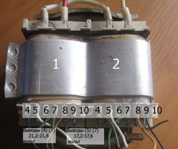

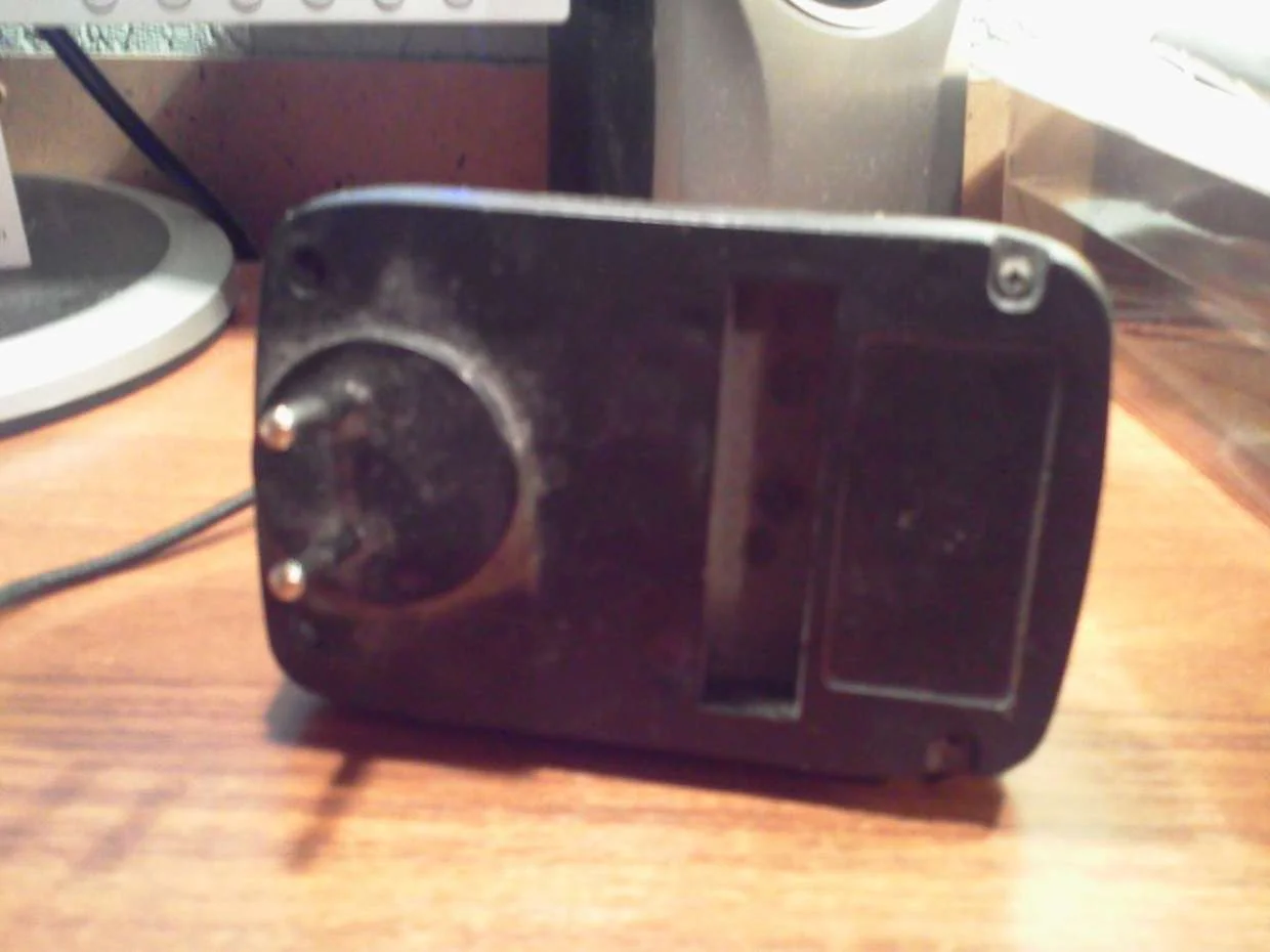

В общем есть у меня трансформатор от усилителя "Радиотехники У101"
Есть АКБ китайский 12в 9800 ma/h

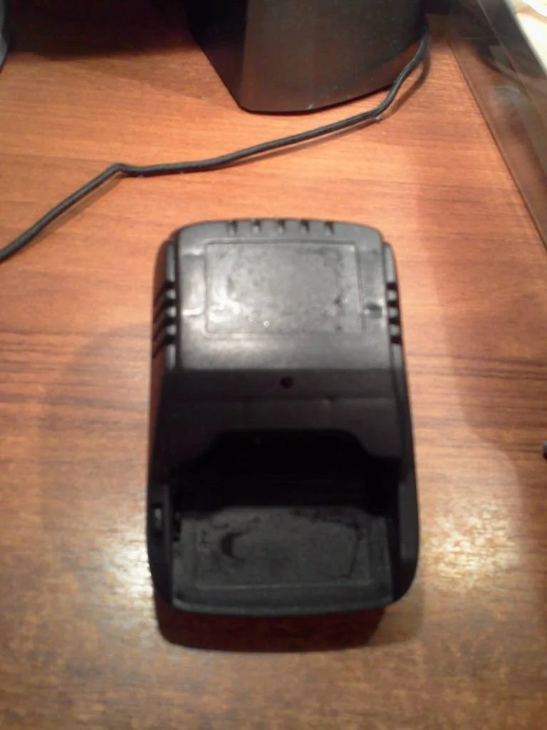

И есть какая то зарядка непонятно от чего
Что посоветуете?
Я планировал разобрать транс от радиотехники и наматать на пластиковую трубу

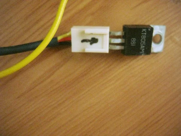

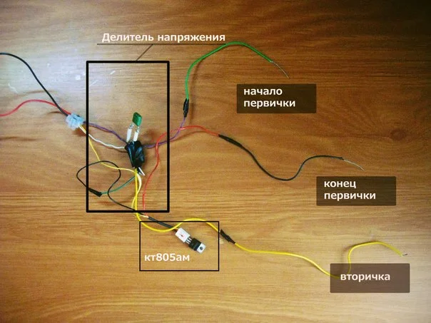

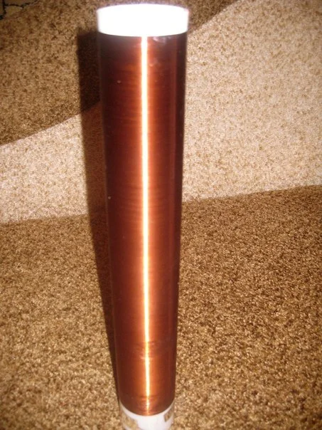

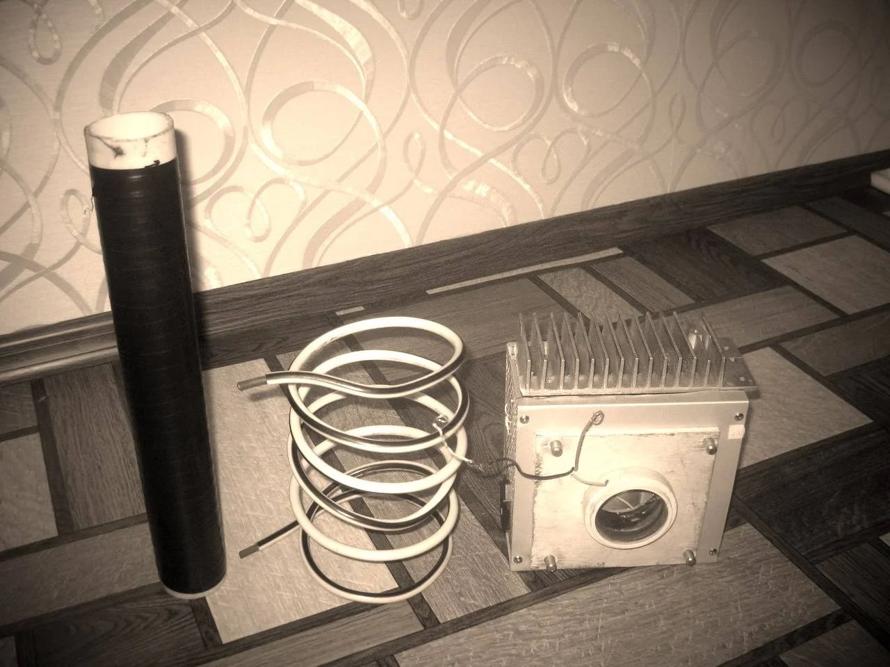

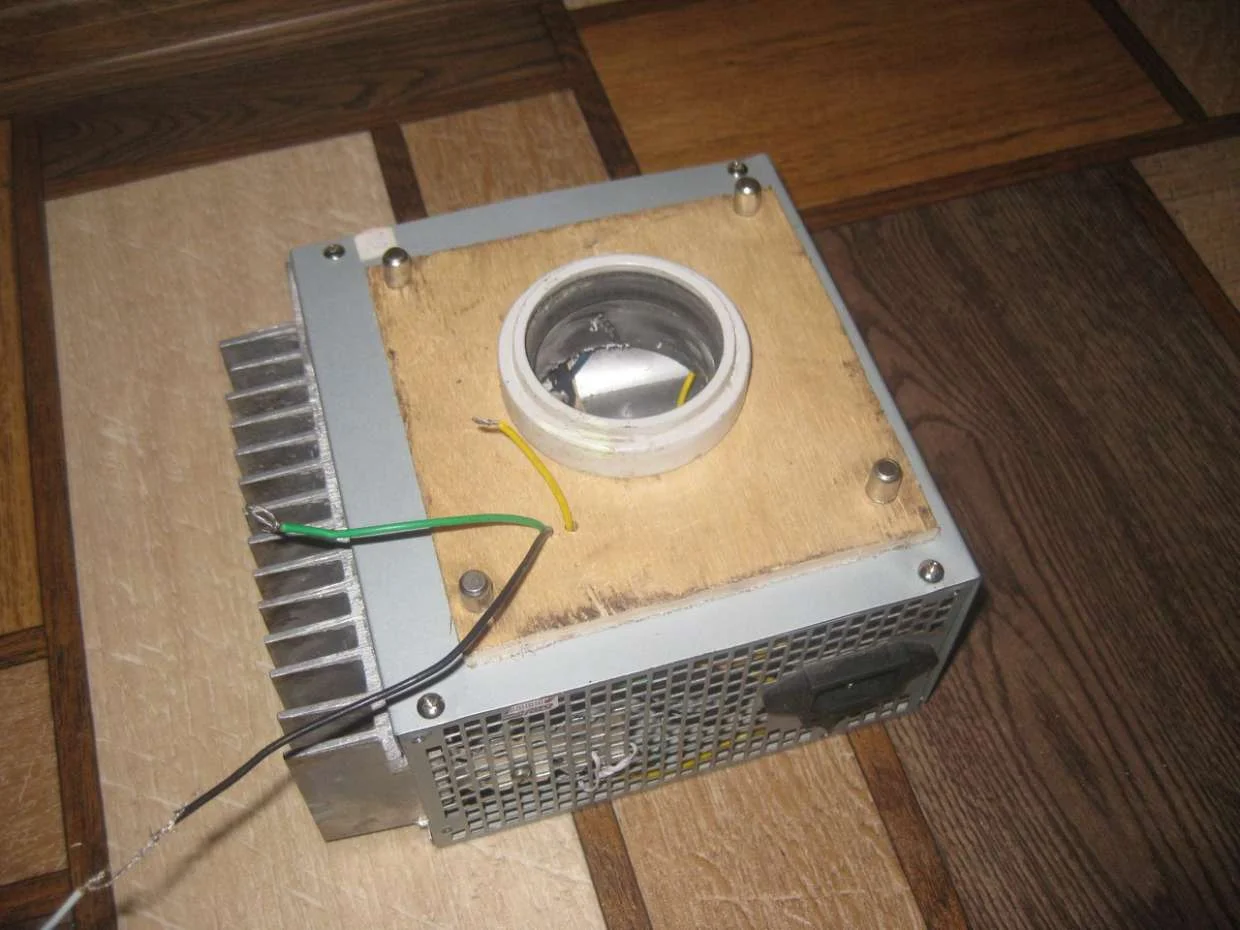

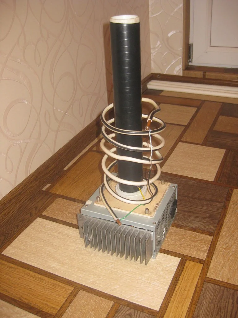

вобщем собрал я качер на КТ805 АМ
с входным напряжением ~25В.
все детали взял с усилителя радиотехника у 101. (это: радиатор, резисторы на 47кОм и 10кОм, пленочный конденсатор 100мкф и Электролит на 2200мкф (50в), транзистор кт805ам)

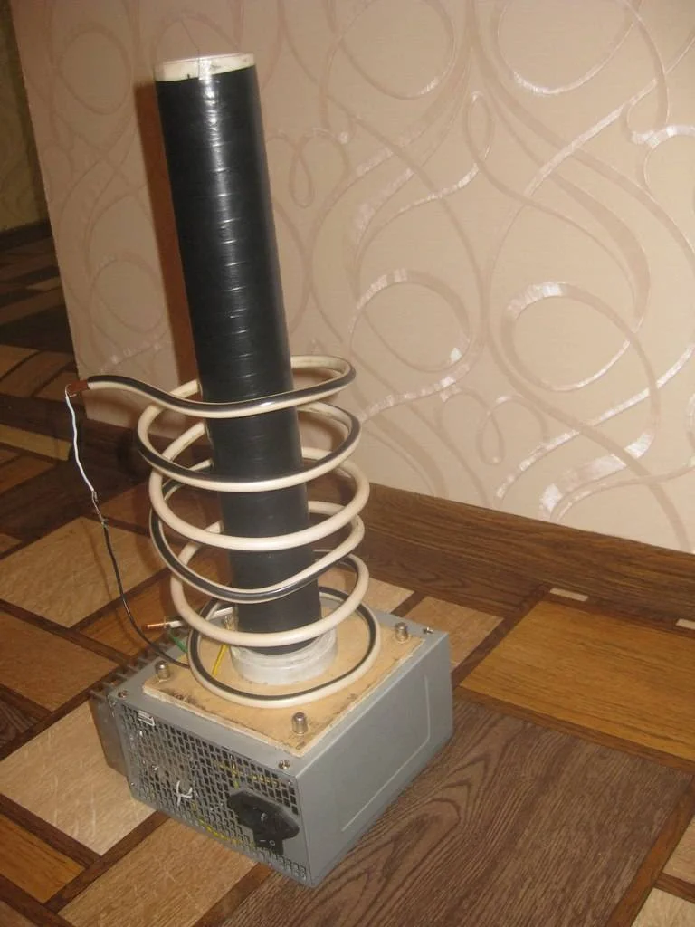

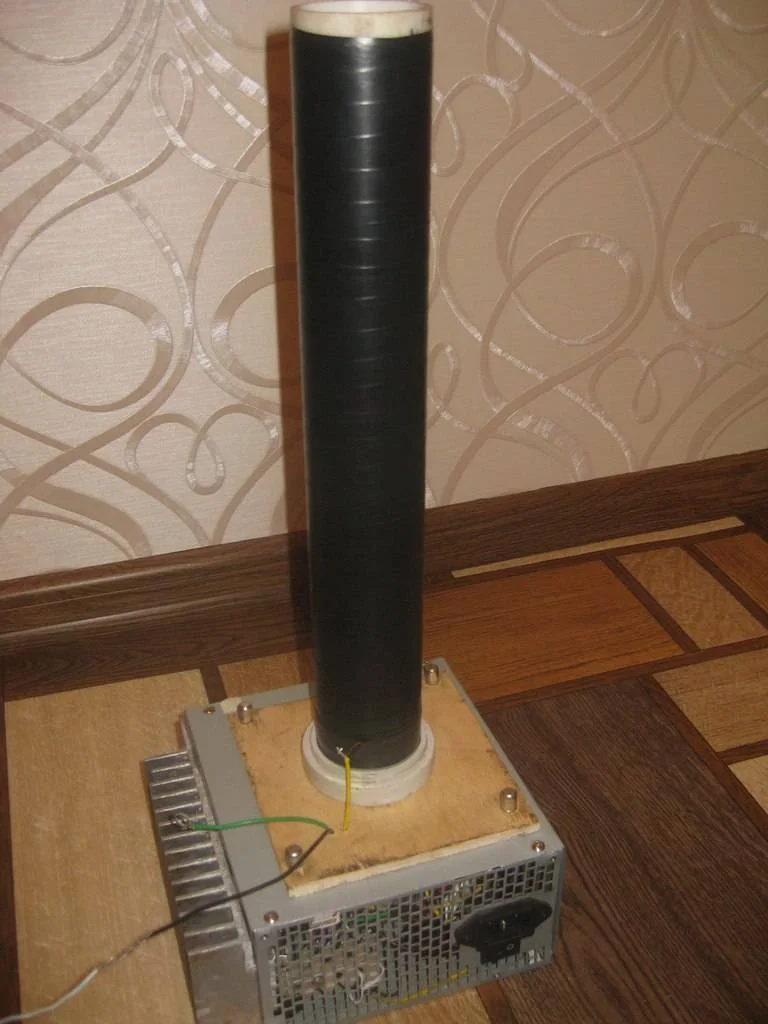

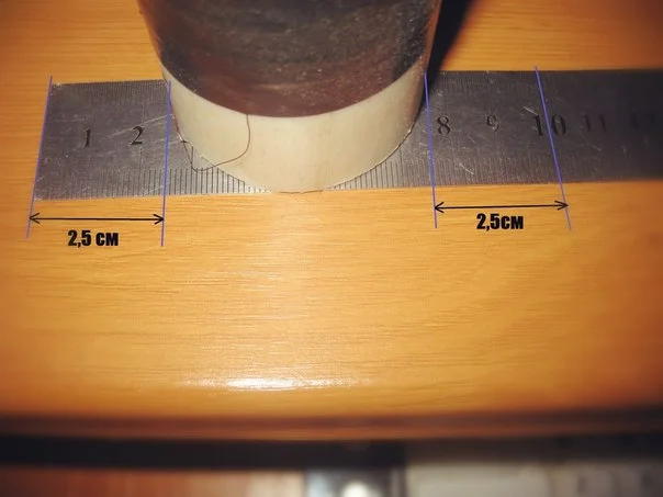

проволку для вторички нашел в счетчике. (ушло 320 метров проволоки ) 2000 витков намотал трубку пластиковую диаметром 50мм.
первичку сделал из провода сечением 25мм^2; 2,2 метра примерно ушло. 5 витков.

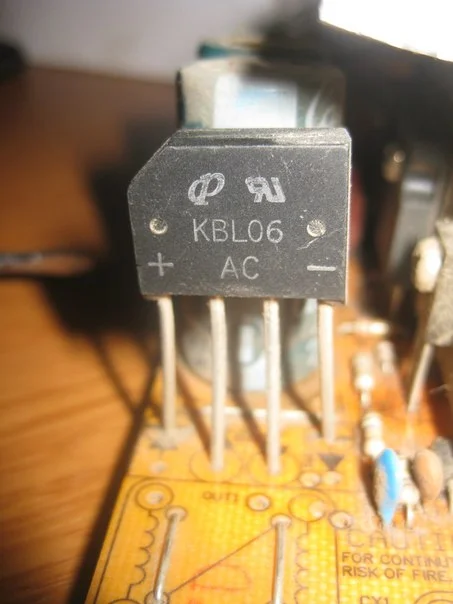

провода из БП от ПК и диодный мост с коробом от туда же.
_________________________________________________________________________
Радиус действия 50 см. стример примерно 1см.
ФОТО:
И работает! Молодец! Все сделано разумно и достаточно аккуратно, только фанерка. Фанерка портит все впечатление, ее бы, как минимум, шлифануть. Удачи!
Посмотрел видео - отлично работает! Но ты бы его держал от компьютера подальше. :)

Работать качер с такой обмоткой как-то будет, вопрос в том, сможете ли Вы намотать ее, ведь при даметре провода 0,9 мм высота катушки будет около 2 метров. Ищите провод тоньше, от 0,12 до 0,25 мм, это может быть провод обмотки какого-нибудь реле или трансформатора.. Удачи.
