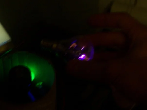

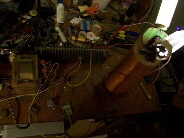

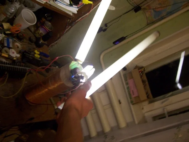

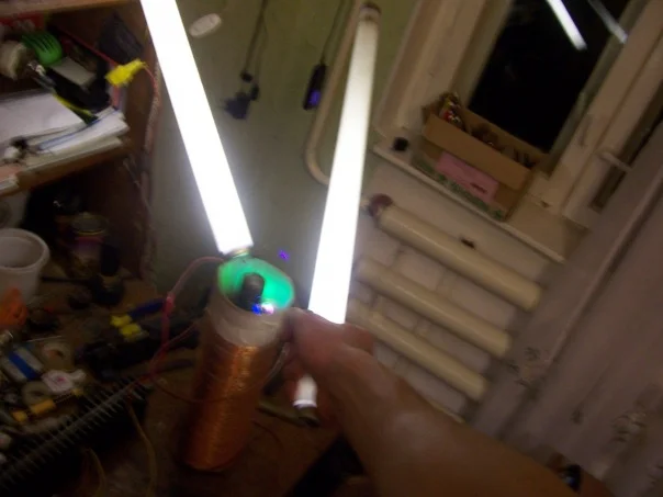

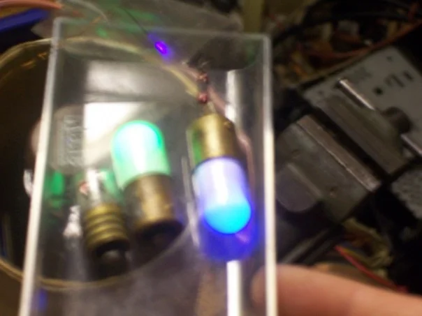

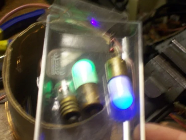

Трансформатор не собирал, а собирал "качер". Интересная игрушка, только пальцы жжот :) Могу выложить фоты если кому интересно.
Tranzistor выкладывайте, мне интересно:)
Я тоже хочу на это посмотреть:)

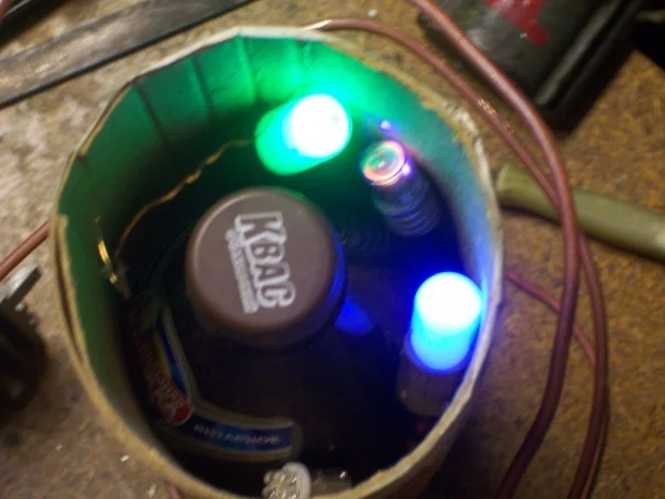

Ну вот как-то так. Это работает от 15 вольт. При 80 вольтах получается хороший "веник" на конце провода, но если прикоснуться к проводу, транзистор вышибает :( Так что баловался с 15 вольтами.

а попродробнее рассказать о конструкции "качера" можешь? заинтересовало

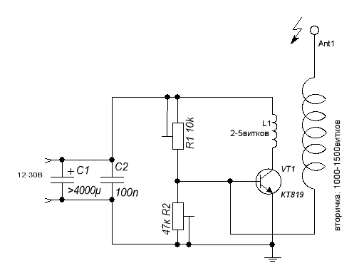

Tranzistor, а схема где?
Схему брал у котов. Набрёл на неё года полтора назад.

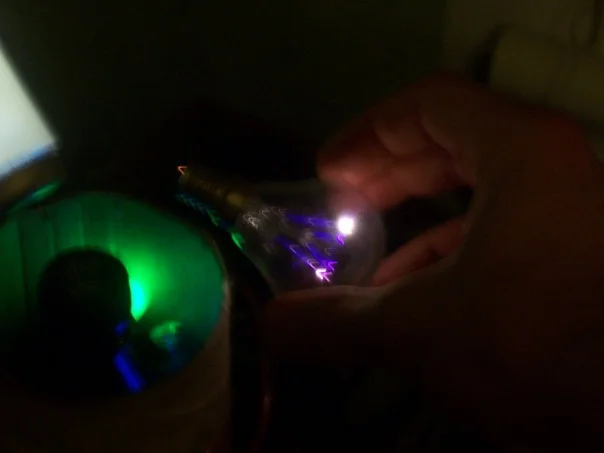

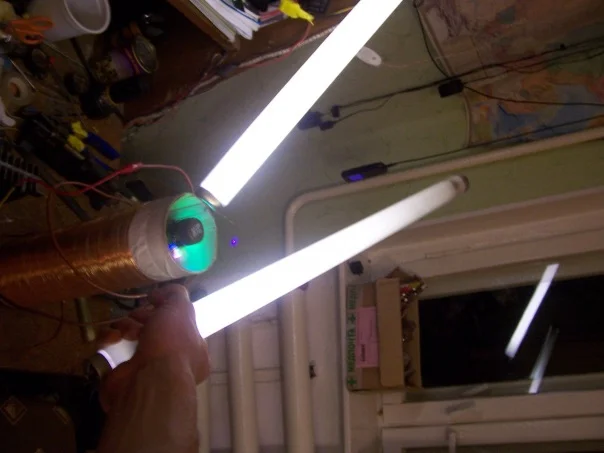

dron(51), там не искра, а постоянный разряд длиною с сантиметр примерно идет в воздух. Блин, завтра попробую хорошую фотку сделать.
IlyhaSH, вокруг этой катушки создается сильное электрическое поле, и если к катушке поднести лампу неоновую или люминесцентную лампу, она будет светиться. Если до вторички дотронуться пальцем, в него будет бить искра (достаточно больно, потом остается ожог).

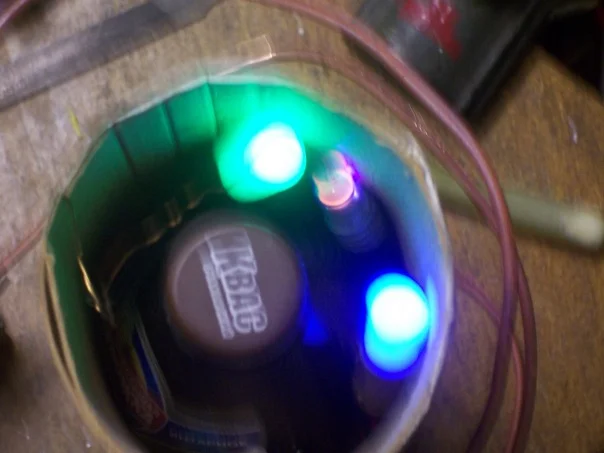

а на чем мотать вторичку и каким проводом?
Намотана на картоне, для жесткости внутрь вставлена баклажка (на фото), провод взял от размагничивающей обмотки монитора (примерно 0,2 мм). У меня уместилось 450 витков.
а питаешь от чего?
А как намотано? В один ряд?
И почему один провод вторичной обмотки подключён к базе транзистора, а не к земле? Может из-за этого и выбивает транзистор.
Работает от блока питания на тс-180. Валерий, как говорил Бровин, создатель качера, в данной схеме транзистор работает в необычном для него режиме. Я думаю, что транзистор убивает индукционным током, когда трогаешь провод. Думаю поставить диод Шоттки.
