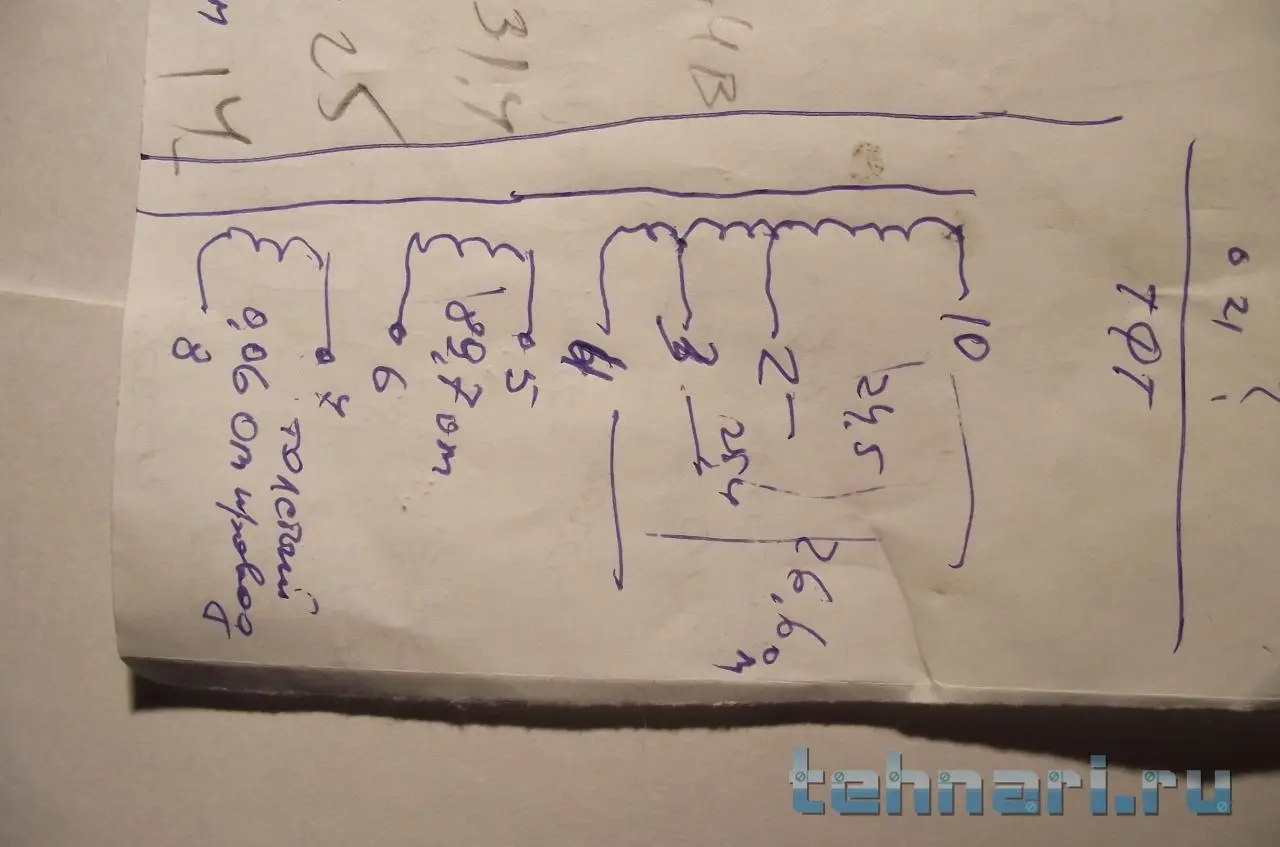

Попал ко мне сей трансформатор ,(1,2и 3-е фото) маркировка только "ТФТ",8 выводов. Схема выводов на фото. Вопрос: можно-ли его применить в качестве силового. В электромагнетизме не особо силён, но слышал, что их делают с зазором в сердечнике (против насыщения). Может, в ламповый УНЧ, в однотакт, там тоже нужен зазор?
И ещё, есть такой транс, (зелёный ,залитый), весьма странный... Пара обмоток- явно накальные,(провод толстый), но попытка определить напряжения не удалась... По децимальному номеру в инете выяснил, что это силовой, мощностью от 200 Ватт. И всё! Может кто знает или видел, что-либо аналогичное(по номеру)? Может есть другой метод определить напряжения на обмотках.
Пробовал на самую высокоомную подать 220 через лампу,но ничего путного не намерил... На трансе 21 вывод , толстые 2 обмотки по 3 вывода. Как ещё можно проверить сей трансформатор. ЛАТР будет примерно через месяц попробую с ним.
Спасибо!
Не правильно слышали, зазор уменьшает КПД трансформатора и сильно. Если рабочая индукция меньше индукции насыщения, то насыщения не будет. В БП зазор делают в обратноходах.
А зеленый транс, тут можно измерить витки, например, подать на накальную обмотку 3-4 вольта переменки (с отдельного трансформатора), и измерять ь напряжения на других витках, так можно высчитать первичку, затем измерить подав на первичку 220в (вначале подать через лампочку 60 ватт).
