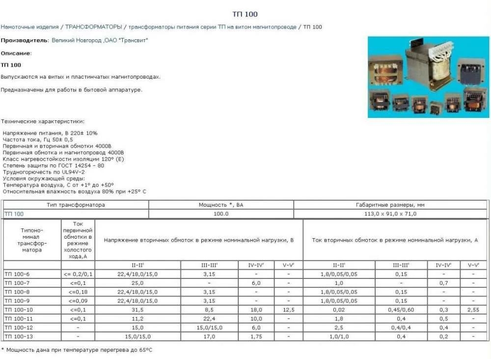

подскажите из каких обмоток какое наприжеие оч надо
А случаем не ТП 100-10, а то гугл ничего не выдаёт вразумительного:D
а мне почему-то сразу выдал
    66.7 KB · Просмотры: 3,063
Вот я и говорю. Автор сначала написал что транс ПТ 100-10, а потом заголовок темы был изменён)))
