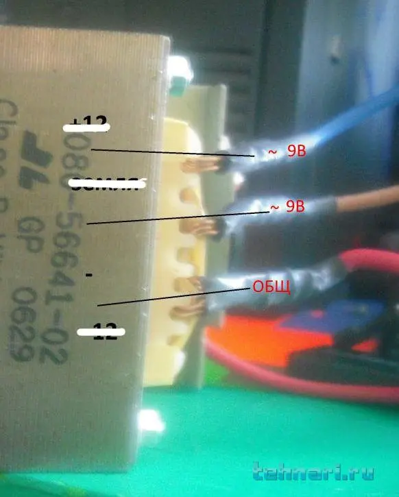

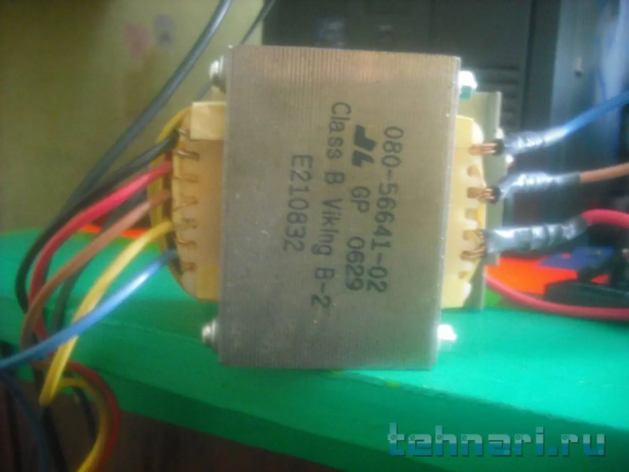

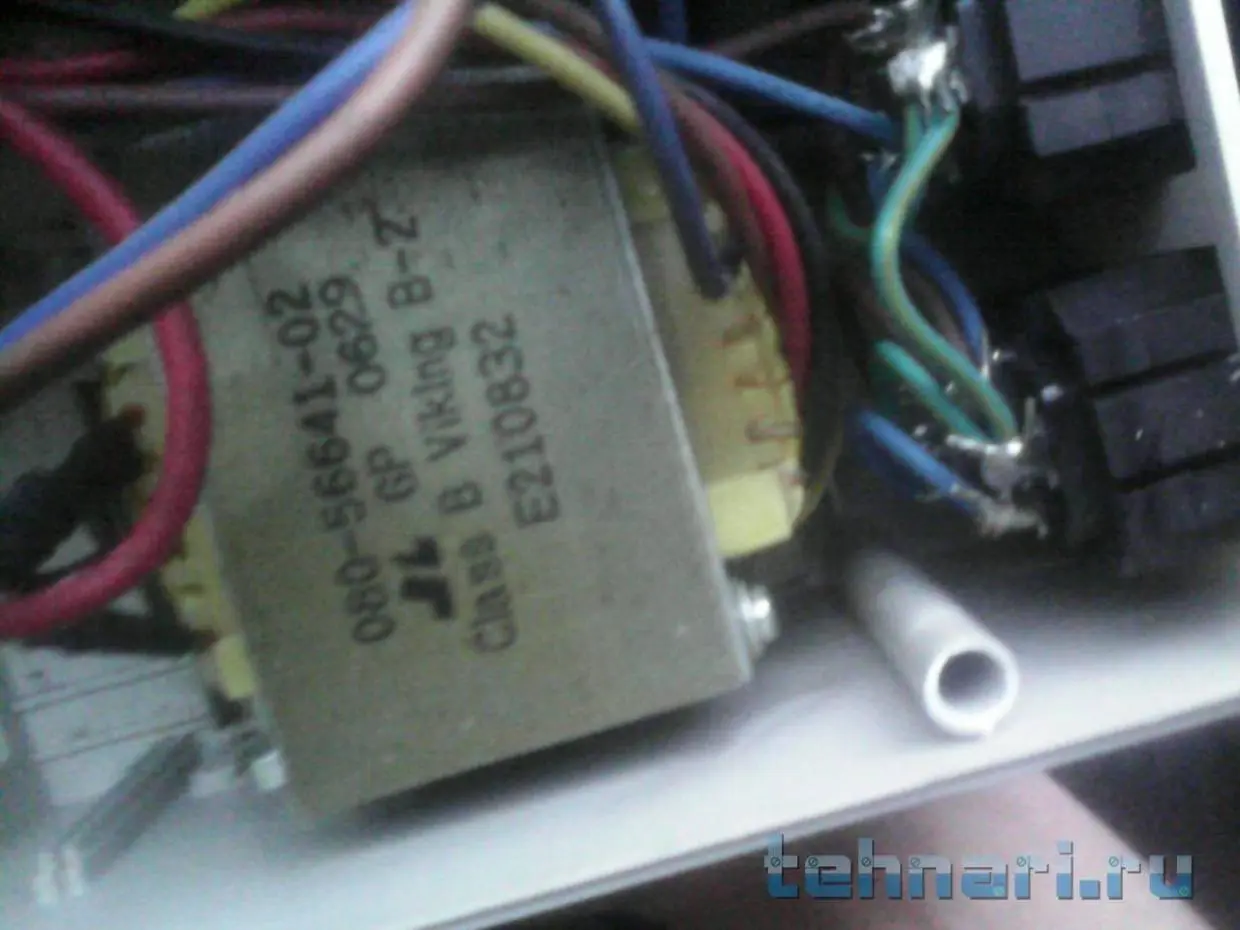

Доброго всем времени суток,подскажите что за трансформатор на фото,а конкретно,можно ли из него сообразить бп для усилителя на +- 12-14В,а стоит он в комповском безперебойнике IMG_20150106_162149628.webp

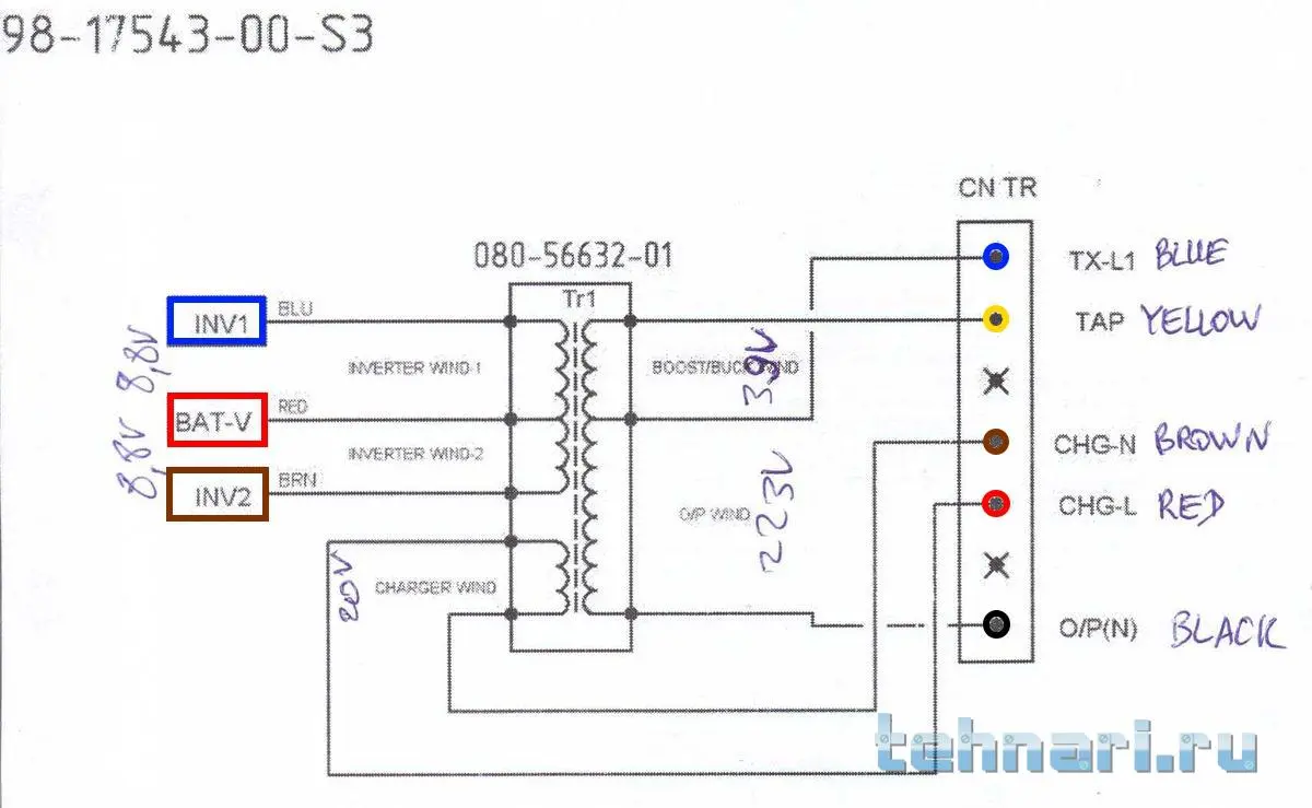

можно, для многих подобных трансов достаточно поменять обмотки местами, у него (в варианте работы в UPS) первичная обмотка 12В а вторичная 220В т.е. первичка подключена к АКБ 12В а вторичка на выходе 220, если подключить вторичку к 220 то получим транс выдающий 12В.
Но первое включение надо делать через лампочку накаливания ватт на 100
А не подскажите чего куда цеплять? я просто в трансформаторах совсем ничего не соображаю:(

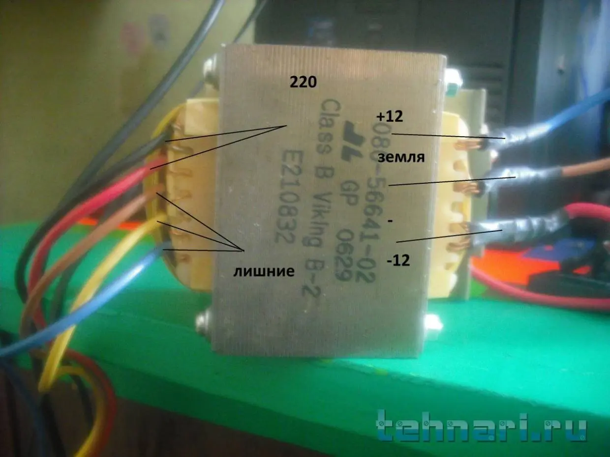

Уточню, я понял так,как подписал на фото,я прав?Извините что туплюtehno015

ой ,220 на черный и синий,те красный коричневый и желтый лишние
