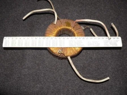

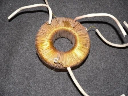

Можно использовать имеющуюся обмотку как первичку. Обмотать слоем лакоткани и намотать вторичку на нужное напряжение.
Вот это новость !!! С каких это алюминий не применяется в электронике???Вообще то нельзя там обмотка алюминиевая!!!!!!!
Можно, на трансе есть ..... ,скажем так - "начало" (так понятнее) выходит как бы из средины ,спромеж витков на торре (на вашем фото он снизу) он общий, от него измерьте сопротивление к остальным выводам и возьмите провод со значением сопротивления предыдущим к максимальному. Вот вам и первичка, вторичку по желанию!
В принципе остальные выводы можно тоже использовать если у вашей розетки не очень стабильная напруга (к примеру падает(на долгое время) до 180 вольт). Выходы транса расположить по убыванию ихнего сопротивления пропорционально напряжению сети 240в , 220 в , 200 в , 180 в ..... соответственно :tehnari_ru_889:
