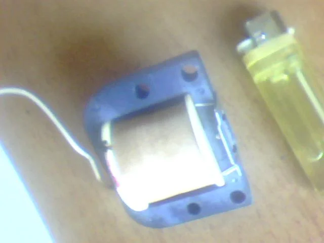

Вчера разобрал электрический счётчик (старый дисковый) был выташен от туда 2 транса
сколько можно вольт ампер из него выжать?
:tehnari_ru_674:
была идея сделать из него электромагнит но что страшно было его запитывать от разетки
Нормального трансформатора из этого не получится , а в розетку включать можете . В счетчике он всегда под напряжением.:tehnari_ru_953:
12вольт 5ампер выжать?
Егор, это не силовой трансформатор. А как ты собираешься наматывать
вторичку? Для 5А надо провод минимум 1 мм диаметром ... :)
да уж многовато!!! сколько ампер нужно для зарядника аккумулятора 12В автомобольный?
А это устройство, трансформатором его не назовёшь, используй для размагничивания инструмента.
Ищите старый ламповый телевизор с него можно взять трансформатор для вашего зарядного. Перемотать надо только вторичные обмотки.
