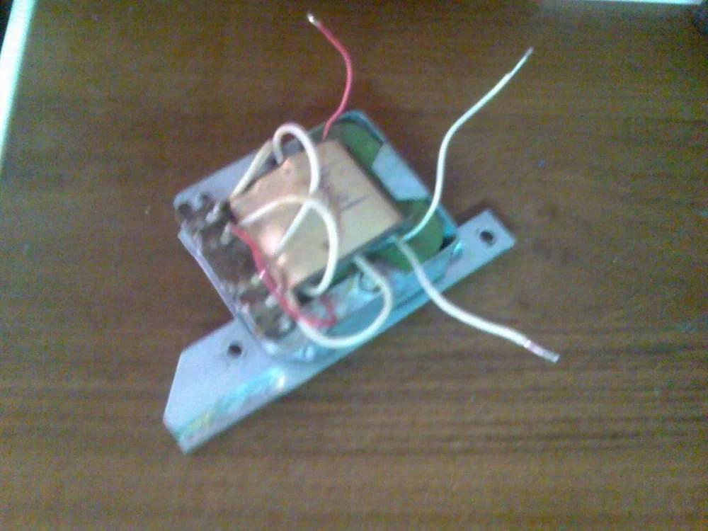

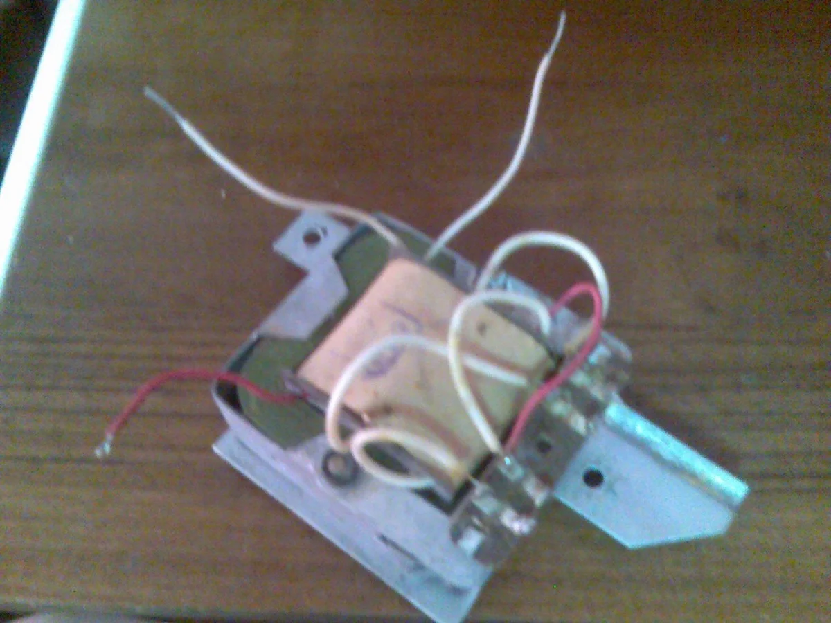

Подскажите что с ним можно сделать :) и куда провода цеплять?:)
    104.2 KB · Просмотры: 478
    60.7 KB · Просмотры: 309
Евгений у тебя есть Мультиметр, чтобы замерить сопротивления обмоток в Оммах ? ... :)
Сомое большое сопротивление на этих проводах :)

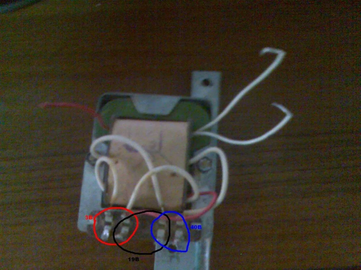

    123.1 KB · Просмотры: 288

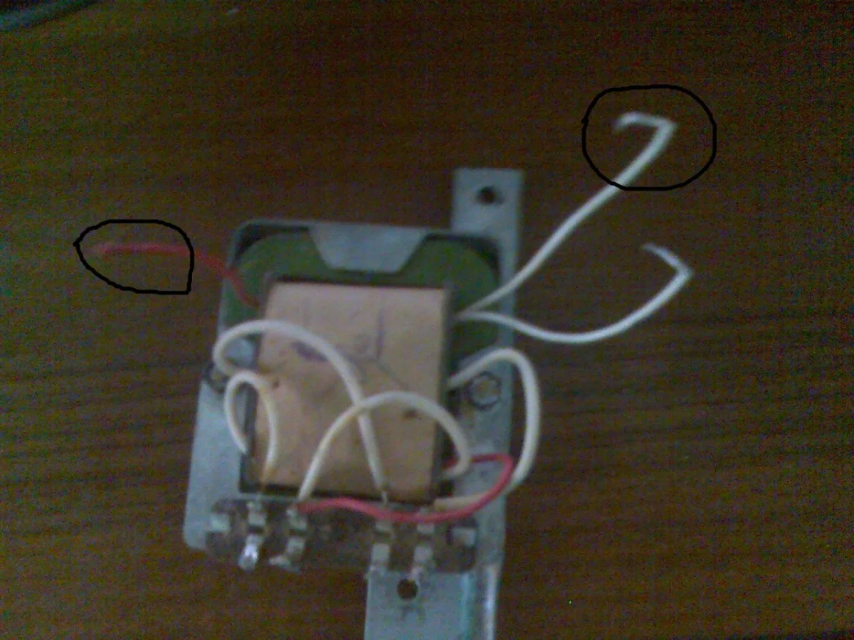

Значит это 220, как ты понял. Нижний справа белый провод для экранирования транс-ра (с свободным концом под белым 220). Получается,что у тебя 2е вторичные обмотки. Остается только БЕЗОПАСНО промерять их !
Похоже что этот транс от какого то предусилителя... Откуда выдрал?
Это надо провода на которых самое большое сопротивление в 220 втыкать? :)
Типа того... Только не спеши так сразу тыкать! Женя, я вижу по нику, ты парень молодой, горячий... К 220 через предохранители как минимум! А де остальные дел части? Там же был целый БП... Найди плату, если сможешь конечно. С ней проще будет.
Включил :) померял мультиметром
    113.1 KB · Просмотры: 200
