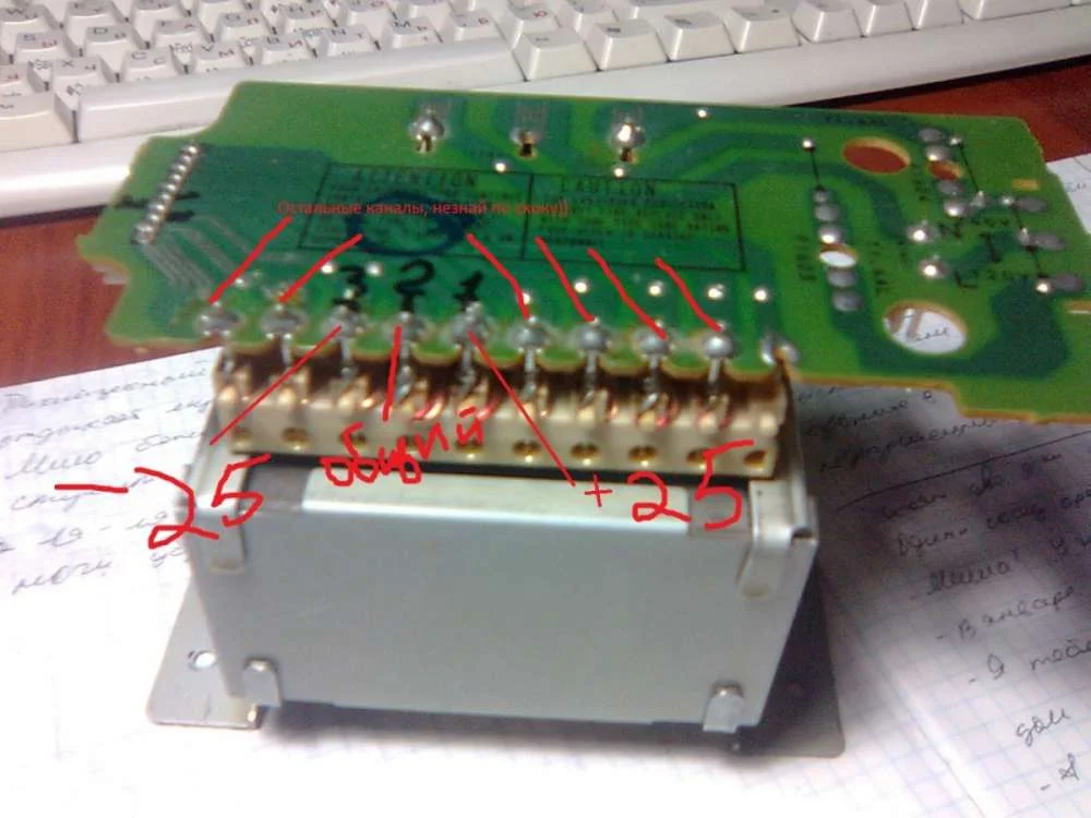

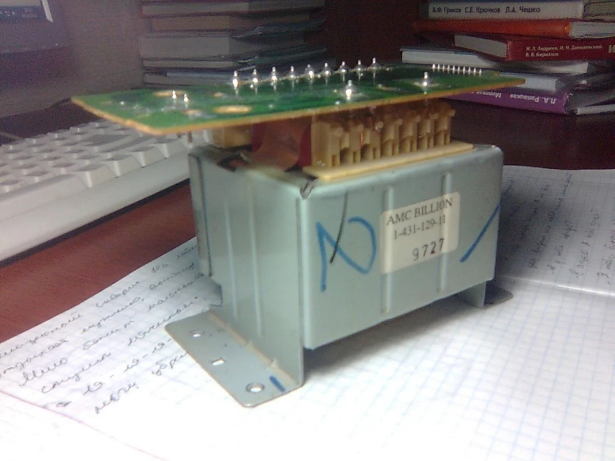

Имеется трансформатор от музыкального центра Sony. Выход у него 2х25 вольт и общий. Скажите пожалуйста как его перематать (и следует ли его перематывать), (просто хочу сделать его меньше размером, а вот мощностью такую же оставить)

Меньшие размером не сделать, а питание идеально подходит для 7294.
Подходит это то я знаю, но TDA 7294 дорога в сборке, там только Два конденсатора на 890 рублей выходят(((
А этот транс потянет две TDA 7294?
