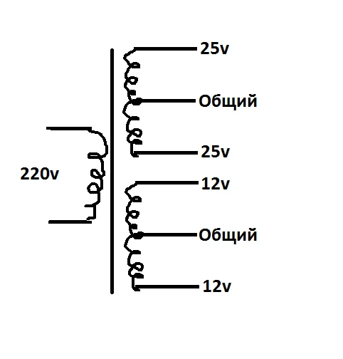

Имеется трансформатор и наконец то я купил мультиметр))):tehnari_ru_288::tehnari_ru_288:Вот я нарисовал свой транс. Вот такой вопрос, вы можите сказать, какие микры на этот транс пойдут, чтобы раскачать колоки сони (6 0м) 50watt RMS, каждая?

TDA7294 самое то!
Я собирал TDA 7294, мне звук не понравился, баса мало и не громоко играло(((
Ну так неужели больше нет никаких микросхем для этого транса?
а он мощный?
Он у меня раньше в центре стоял, там выходы были два по 50 ват. Мощность я не знаю, но если у него выходы были два по 50 ват, наверно нормальный))
ага, так вот насчет басов) почему их мало было? наверное фильтрующие конденсаторы недостаточной емкости были?
Я все по схеме собирал,))))), т.е. купил готовый блок мастер кит
ааа, вон оно че Михалыч, я прост оне знаком с данным набором, но для басов нужно в цепь питания поставить как можно большую емкость, которая создаст запас энергии для пиковых мощностей (басов), ну и фильтры само-собой никто еще не отменял.
И конденсатор в цепи ООС увеличить раз в 5. Тогда недостатка баса не будет.
Это вы сейчас говорите об TDA7294?
ага, про нее

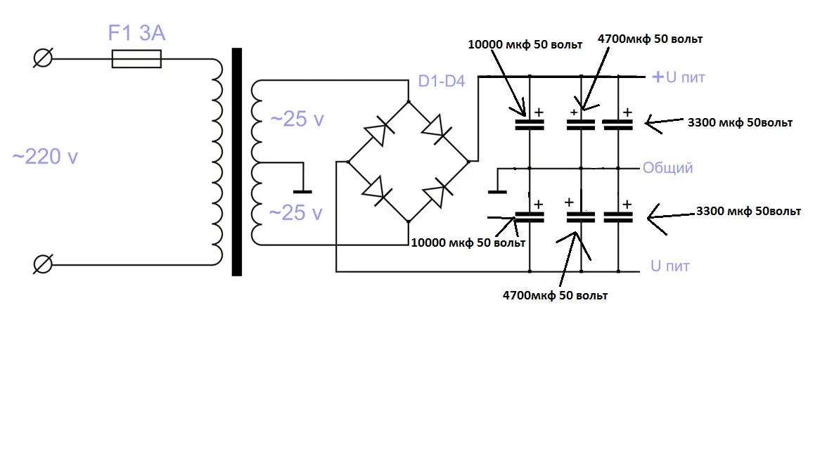

А можно мне поставить конденсаторы на блоке питания вот так? У меня просто целая куча их осталось, и яподумал что можно вставить там последние 4 кондера или нет?
    26.9 KB · Просмотры: 120
можно, но помоему 10000мкФ в плечо хватит
Можно поставить так. Хватило бы и 10000мкф.
Мне просто их девать некуда, но ставить можно? Точно? Они не на что не повлияют?
так даже лучше будет
